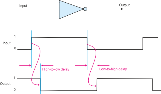

Προσωπικά, εικάζω ότι πέσαμε στη διαβολική περίπτωση που το propagation delay των TI flip-flop που είναι της τάξης 1,6-5nsec να ισωπέδωσε το πρόβλημα, γιατί απλά δεν προλαβαίνει το τσιπ να πιάσει και τους παράπλευρους παλμούς που απέχουν χρονικά περίπου 2nsec.
Παρόλο που ο όρος propagation delay σχετίζεται με τη χρονική μετατόπιση μεταξύ εισερχόμενου και εξερχόμενου σήματος στα flip-flop.
Και εάν κάποιος διερωτηθεί, το γιατί το ίδιο δεν έγινε και στην περίπτωση του AckoS03, ίσως η απάντηση είναι ότι εκεί το αντίστοιχο της Potato είναι πολύ πιο γρήγορο με 0,5-2nsec propagation delay και μπορεί να πιάσει και να εισαγάγει τους παράπλευρους παλμούς αν και όπως θα δείτε και εκεί έχουν χαθεί οι παράλευροι των 2nsec και έχουν εμφανσιστεί κάποιοι στα 25nsec.
Επίσης εάν κάποιος διερωτηθεί, μήπως η βελτιώση οφείλεται σε καλύτερη "οδήγηση" του ίδιου του XMOS, από το εξωτερικό ρολόι - θα διαβεβαιώσουμε ότι τίποτα δεν έχει αλλάξει στο XMOS. Εάν μετρηθεί η έξοδος των data που πηγαίνει προς τα flip-flop, παρουσιάζει το γνωστό πρόβλημα που είχαμε δει. Με λίγα λόγια όλη η διόρθωση γίνεται κατά κάποιον τρόπο μέσα στα TI flip-flop !
Δεν ξέρω εάν η εικασία μου είναι σωστή ή λανθασμένη, αλλά εάν είναι σωστή έχουμε την ιδανική περίπτωση για τη WaveIO, η οποία "σώζεται" μόνο εάν της εφαρμοστεί επαναχρονισμός με τα αντίστοιχα flip-flop της ΤΙ.
