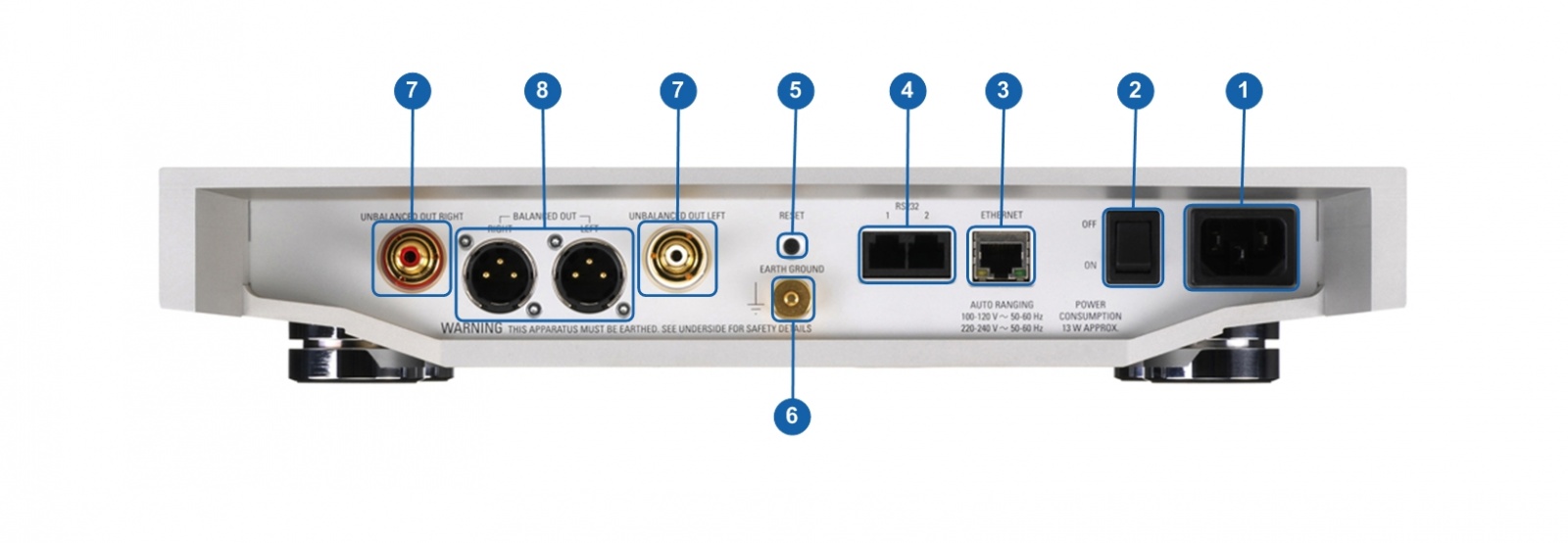

Να συνδέσεις το DAC/Streamer Linn Klimax DS με τον προενισχυτή από τις RCA εξόδους του, χρησιμοποιώντας τον κατάλληλο adaptor. Οι RCA έξοδοι (Line Out) δίνουν βάσει προδιαγραφών χαμηλότερο σήμα εξόδου από τις αντίστοιχες XLR (περίπου 6 dB λιγότερο).
Ως εξής:
Linn Klimax DS ->​
RCA Line Out->​
Adaptor [RCA Male -> XLR Male] ->​
Καλώδιο XLR [Female-> Male] ->​
Preamplifier​
Αν αυτή η λύση λειτουργήσει σωστά, όπως υπολογίζω, τότε πιθανώτατα δεν θα χρειαστείς τίποτα άλλο.
Οι συνδέσεις του Linn Klimax DS​
Ως εξής:
Linn Klimax DS ->​
RCA Line Out->​
Preamplifier​
