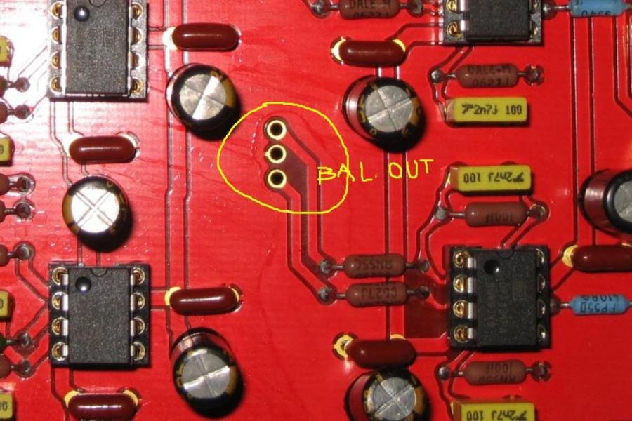

Θα δοκιμαζα να παρω σημα απο το σημειο της πλακετας που περνουμε
και για τα xlr και θα το εδεινα στα rca αγνοωντας το σημα του +
Ετσι θα μπορω να παρω σημα στα rca παρακαμπτοντας τους 2 τελευταιους
τελεστικους.

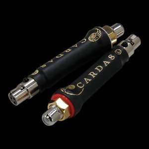

Βεβαια μια δοκιμη θα μας λυσει ολες τις αποριες και θα μπορουσε πολυ
χοντρικα να γινει και με 2 ανταπτορες απο xlr σε rca
τελεστικους.

O Raindrop το εβγαλε με xlr τωρα τελευταια... αρα με ανταπτορες δεν γινεται...

μπορει να δοκιμασει με ενα ανταπτορα να ακουσει απο που περνει την καλυτερη εξοδο
απο τα βασικα rca ή με τους ανταπτορες απο τις εξοδους xlr
Οποιος αλλος φιλος εχει αυτο το dac, χρειαζεται να ανοιχτει το κουτι
και να πεσει κολητηρι για να δοκιμασει να παρει το σημα πριν
απο τους τελευταιους 2 τελεστικους
