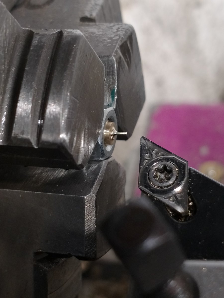

Νωρίτερα κάναμε με τον Μπάμπη κάποιες δοκιμές σε μπρούτζο για να δούμε τι κόλπο θέλει το μέταλλο για να βγει όμορφο.
Ο καθένας στον τόρνο του φυσικά...
Ο Μπάμπης μου είπε ότι θέλει πολύ μικρά πάσα και είχε δίκιο.
Τόσο μικρά που το γρέζι να είναι τρίχα!
Στο παιχνίδι πήγα το τορνάκι "στα άκρα" προσπαθώντας να φτιάξω το μικρότερο δυνατό αξονάκι σε πάχος...
Το έφτασα μέχρι το 0,25mm με το αξονάκι να έχει το ίδιο πάχος σε όλο του το μήκος..
Ακόμα και όταν κατέβηκε στα 0,19mm δεν έσπασε , αλλά είχε πια πρόβλημα γιατί ήταν λάθος..
Μικρή σημασία φυσικά και όπως είπε ο Μπάμπης, "πρακτικά δεν ελέγχεται".
Μετά είπα να κάνω άλλη μία προσπάθεια να φτιάξω βάση με σπείρωμα.. χτες απέτυχα αλλά κατάλαβα τι να προσέξω..
Το αξονάκι της βάσης που θα κρατάει το ρουλεμάν, είναι πια εύκολη υπόθεση..
Με προσοχή αποφεύγω και την ζημιά στο κόψιμο του εξαρτήματος..
Το πάσο στο κοπτικό που κόβει την ντίζα πρέπει να είναι τόσο μικρό που τα γρέζια βγαίνουν σχεδόν σαν σκόνη.. και καθόλου λίπανση!
Όποτε έριξα λάδι, έγινε ζημιά και στράβωσε όλη την ντίζα.
Για κάθε νέα βάση, ένα πολύ μεγαλύτερο κομμάτι πάει στα σκουπίδια...
Το κοπτικό που κόβει την βάση από την υπόλοιπη ντίζα δεν μπορεί να φτάσει μέχρι τέλους..
Το μέταλλο είναι πολύ μαλακό και η βάση φεύγει πριν την ώρα της.
Αυτό δεν είναι πρόβλημα, με τον βιδολόγο καθαρίζω τα υπολείμματα..

Το κανονικό τσοκ πήρε ξανά την θέση αυτού που κρατάει τα collets..
Για να μην γίνει ζημιά στο σπείρωμα από τις σιαγόνες (ή σιαγώνες -δεν ξέρω ποιό είναι το σωστό), έπρεπε η βάση να κρατηθεί από παξιμάδι.. 2 μάλιστα , για κόντρα το ένα στο άλλο..
Αλλά 2 παξιμάδια (ασφάλειες) του εργοστασίου δεν έχω.. έχω μόνο ένα το οποίο δεν φτάνει.
Και παξιμάδια από το εμπόριο με εσωτερικό σπείρωμα σαν αυτό της βάσης και της εργοστασιακής ασφάλειας, δεν υπάρχουν.
Και είπα να χαλάσω υπάρχον σπείρωμα και να το κάνω κατάλληλο για την βάση...
(Και τα 2 παξιμάδια μαζί...)
Μετά δοκιμή με εργοστασιακή βάση γιατί ..έχει κόψιμο για κατσαβίδι.
Σούπερ πέρασε και τα 2 παξιμάδια..
Μετά βίδωμα το δικό μου εξάρτημα και με γωνία το κοπτικό να προσπαθήσει καθαρισμό σε όσο περισσότερο υλικό γίνεται...
Τα χρειάστηκα με τόσο μικρές αποστάσεις από το τσόκ...
Γυαλιά για την πρεσβυωπία για να βλέπω σε απόσταση λίγων εκατοστών, από πάνω τους τα προστατευτικά μην φάω στην μάπα κανά γρέζι, μόνο κράνος δεν είχα αν και θα το'θελα....
Μέχρι εκεί καθάρισα:
Η βάση , το σπείρωμά της δλδ είναι άψογο.. μπαίνει "βούτυρο" στο εξάρτημα, ασφαλίζει άψογα με την ασφάλεια, μόνο το κόψιμο για το κατσαβίδι της λείπει....
Δυο φορές στο είπα ότι ο μπρούντζος δεν θέλει κοπτικό υγρό αλλά εσύ αγόραζες χωράφια.:cautious:
Δεν καταλαβαίνω, το collet τσοκ σου δεν είναι διαμπερές ? μήπως πρέπει να αλλάξεις την σειρά των εργασιών?.
Να κάνεις πρόσωπο με άλλο κοπτικό και όχι με της αποκοπής.
Αλλά απόψε ο βιδολόγος έμεινε στο σπίτι της μάνας μου, όπου κάνω κάτι δουλειές..
Και βιδολόγους λένε οι άσχετοι τα δραπανοκατσάβιδα, εδώ βιδολόγο η φιλιέρα λέμε το κοπτικό εργαλείο με το οποίο φτιάχνουμε εξωτερικά σπειρώματα.
Και αυτό το κατακρεουργημένο παξιμάδι (αυτό που λες ασφάλεια) εδώ μου έχει κάτσει, να πάρεις το ειδικό κατσαβίδι της Technics η να φτιάξεις ένα.
Και για το ρουλεμάν που σου έσπασε και δεν μπορείς να κάνεις τις δοκιμές, γιατί δεν χρησιμοποιείς το αντίστοιχο μεταλλικό ? σίγουρα θα υπάρχει εδώ.
Ψάρακας......
Είναι διαμπερές.
Αλλά μόνο όταν η ντίζα είναι πολύ κοντά στο τσοκ (στο collet δλδ) μπορεί να δουλευτεί.
Άρα κόβω την ντίζα στο μικρότερο δυνατό μήκος.
Την σειρά των εργασιών την έχω μελετήσει πολύ και μόνο έτσι "μου κάθεται"
Σωστά.. μόλις βρω χρόνο θα πάω να αγοράσω διάφορα κοπτικά.
Θα φροντίσω να αλλάξω την ορολογία μου, με τα ονόματα έχω ένα θέμα...
