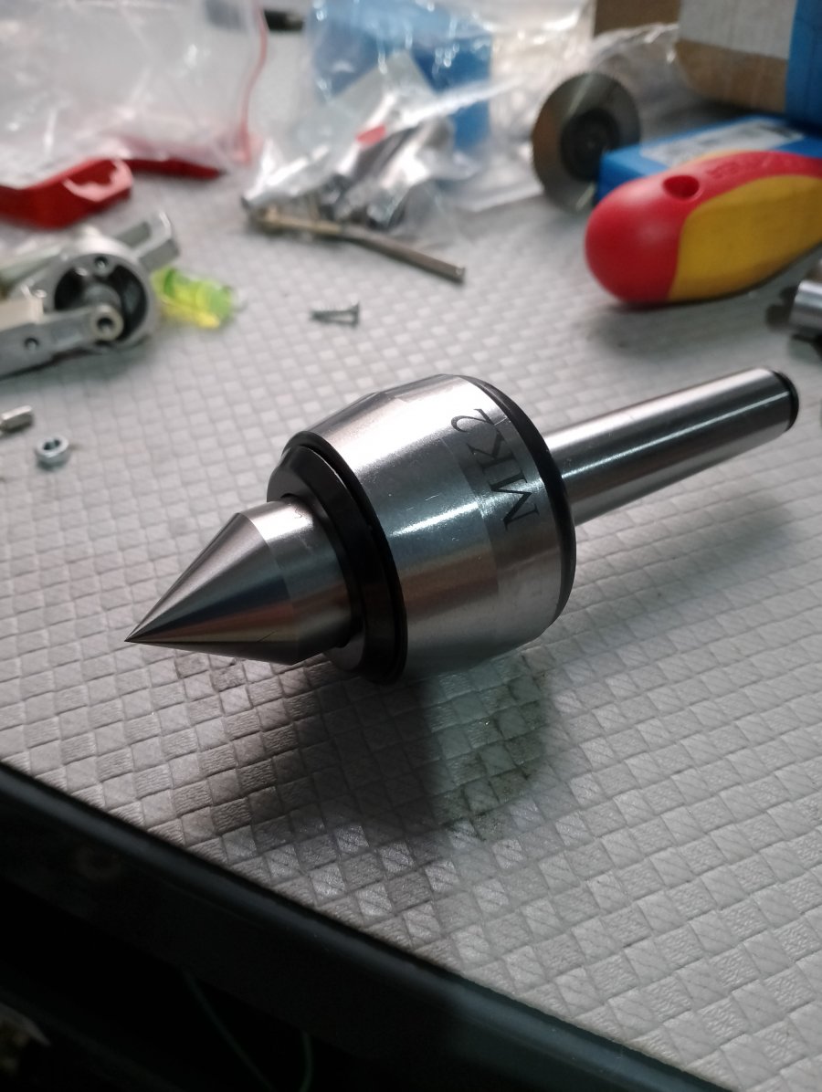

Μια ερώτηση πριν να πάω στην μάνα μου για να συνεχίσω τα βαψίματα..
Αυτή η περιστρεφόμενη πόντα γιατί δεν έχει "βουτυρένια" αίσθηση στην περιστροφή της;;
Φέρνει αρκετή αντίσταση στην περιστροφή και κάνει ένα ελαφρύ "τακ τακ" εσωτερικά όταν την γυρνάω με το χέρι..
Για παράδειγμα, όταν δεν έχει κόντρα -κάτι να την κρατάει δλδ, γυρίζει όλη αντί να περιστρέφεται μόνο η μύτη της.
Εδώ στην παρακάτω φωτό την γυρίζω με τα δάκτυλα σαν να είναι σταθερή και όχι περιστρεφόμενη
Ενσφαιρος τριβέας με προφόρτιση για να μην έχει τζόγους όπως αυτά τα κεραμικά που βάζεις!😁
Άρα έτσι πρέπει να δουλεύει;;
Στεναχωρήθηκα μην έπρεπε να το επιστρέψω και να μπλέξω με ταχυδρομεία κλπ ...
Πάντως η αντίσταση που έχει είναι μεγάλη.
Δεν θα έπρεπε να είναι τόσο σφιχτή η μύτη.. το "κάρφωσα" στην λεπτή ντίζα και δούλεψε σαν σταθερή πόντα
Στη ντίζα είχες κάνει τρύπα με τον κεντραδόρο;
Αν δεν είχες κάνει, που σιγά να μην είχες κάνει 😃, η ελάχιστη επαφή της μύτης δεν έχει αρκετή αντίσταση ώστε να περιστραφεί η πόντα.
