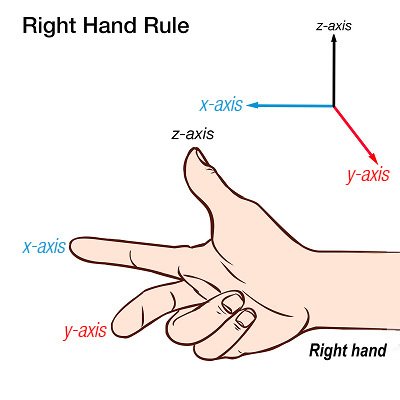

κάντε μια εξήγηση για τους άξονες για να τους βλέπουμε γραμμένους εδώ μην τους ξεχνάμε...
Υ είναι καθ ύψος και αφορά φρέζα;;
Χ είναι ο δεξιά-αριστερά και
Ζ είναι ο μέσα-έξω ;;;

άρα ο Ζ είναι καθ ύψος και δεν αφορά τον τόρνο..
ο Χ είναι το μεγάλο σαπόρτ για το δεξιά-αριστερά
και ο Υ το μικρό για το μέσα-έξω ;;;

Οι περισσότεροι εξ υμών δεν έχουμε κατανοήσει το Καρτεσιανό σύστημα συντεταγμένων και έχουμε συνδέσει τους άξονες με την αντίληψη στον χωρο πχ ο Ζ είναι πάνω κάτω. Στις εργαλειομηχανές το σημείο αναφοράς είναι το τσοκ. Στην εικόνα αυτή νομίζω είναι εύκολο να καταλάβουμε τα ΧΥΖ στην φρέζα και στον τόρνο, αργότερα θα βάλω και μία αναλυτική για τον τόρνο. Όπως είπα δεν υπάρχει Υ στον τόρνο η για να είμαι ακριβής υπάρχει στην περίπτωση τόρνου με ενσωματωμένη φρέζα και είναι αυτό που λέμε Ζ στην σκέτη φρέζα. Η στην φρεζομέγκενη που συζητούσαμε προχτές η κάθετη κίνηση.Κόβεσαι στο μάθημα.
