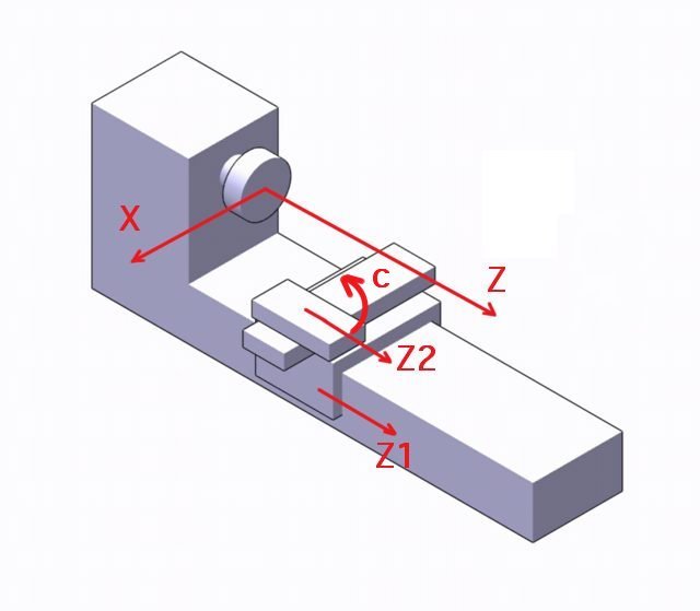

Οι περισσότεροι εξ υμών δεν έχουμε κατανοήσει το Καρτεσιανό σύστημα συντεταγμένων και έχουμε συνδέσει τους άξονες με την αντίληψη στον χωρο πχ ο Ζ είναι πάνω κάτω. Στις εργαλειομηχανές το σημείο αναφοράς είναι το τσοκ. Στην εικόνα αυτή νομίζω είναι εύκολο να καταλάβουμε τα ΧΥΖ στην φρέζα και στον τόρνο, αργότερα θα βάλω και μία αναλυτική για τον τόρνο. Όπως είπα δεν υπάρχει Υ στον τόρνο η για να είμαι ακριβής υπάρχει στην περίπτωση τόρνου με ενσωματωμένη φρέζα και είναι αυτό που λέμε Ζ στην σκέτη φρέζα. Η στην φρεζομέγκενη που συζητούσαμε προχτές η κάθετη κίνηση.View attachment 232448
Και εδω μια ποιο αναλυτική όσον αφορά τον τόρνο.

Τώρα εξηγείται γιατί το Ζ στον τόρνο είναι διαφορετικό απ’οτι σε φρέζες, CNC, engravers κλπ.
