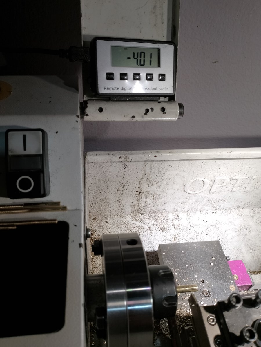

Το μαύρο κουτάκι του DRO που ακολουθεί το τραπέζι, ήταν κολλημένο με θερμόκολλα και "πότισε" λάδι για τα καλά..
Η θερμόκολλα έφυγε εύκολα από το πλαστικό κουτάκι.
Έψαχνα να βρω το καθαριστικό για φρένα της würth το οποίο είναι από τα πιο ισχυρά καθαριστικά για λάδια που υπάρχουν.. αλλά πρέπει να το άφησα στο αυτοκίνητο μετά από κάποια δουλειά.
Τελικά καθάρισα τις επιφάνειες με καθαρή βενζίνη.
Σκέφτηκα να κολλήσω το κουτάκι με την permatex..
Αλλά ευτυχώς δεν το έκανα , γιατί ΑΝ ποτέ χρειαζόταν να το βγάλω, ΔΕΝ θα έβγαινε ποτέ!
Προτίμησα την ελαστική κόλλα 4799 της 3Μ.
Παρμπριζόκολλα στην ουσία, δεν επηρεάζεται από λάδια κλπ, θα βγει αν χρειαστεί με κάποια προσπάθεια.
Κόλλησα το κουτί στην δεξιά πλευρά του τραπεζιού αφού έκανα κάποιες δοκιμές για το που πρέπει να είναι..
Ελπίζω να τα υπολόγισα σωστά.
Τώρα θα πρέπει να μείνουν ακίνητα για 12 ώρες τουλάχιστον και από αύριο βράδυ θα το δοκιμάσω.
Τα "λερώματα" εύκολα θα βγουν με τα δάκτυλα και δεν θα φαίνονται ατσαλιές.. αφού στεγνώσει η κόλλα φυσικά.

Πρώτη δουλειά μόλις γύρισα σπίτι από την δουλειά....
Δοκιμή στο DRO
Ακουμπάω το κοπτικό στο κόλετ και μηδενίζω το DRO
Τραβάω μια τέρμα δεξιά το τραπέζι χωρίς κουκουβάγια, μέχρι να ακουμπήσει απαλά το κουτάκι του DRO στο τέρμα του..
Γυρίζω τέρμα αριστερά μέχρι να ακουμπήσει ξανά το κοπτικό στο κόλετ..
Έχασε 4 εκατοστά του χιλιοστού ;;;
Το έκανα άλλη μία από την αρχή και έβγαλε τα ίδια νούμερα και στις 2 άκρες.
Μια χαρά όλα δλδ, έχω ξανά DRO...
Δοκιμή στο DRO

Σωστό αποτέλεσμα για το άν έχει απόκλιση το dro, θα πάρεις με τον γράφτη. Θα πρέπει να τα τρέξεις παράλληλα και τα δύο για να δείς τι γίνεται.
Θα μηδενίσεις το dro επάνω στο κομμάτι σου, και τον γράφτη σε ένα οποιοδήποτε σημείο, (στο collet για παράδειγμα) Θα βγείς απο το κομμάτι σου, και κατά την επιστροφή, εκεί που ο γράφτης θα δείξει "0", δες άν έχεις απόκλιση και τι απόκλιση έχεις στο dro.
Για τον Χ άξονα, υπάρχει άλλη τεχνική με παχύμετρο η με μικρόμετρο.
Reactions: nikfor

δεν έχω κάτι υπόψιν σε βίντεο. Δεν είναι τίποτα ιδιαίτερο. Θεώρησε ότι δεν έχεις dro και πρέπει να μετρήσεις το ιδιο πράγμα που έκανες παραπάνω με γράφτη.
εξακολουθώ να μην καταλαβαίνω που "κολλάει" ο γράφτης με το dro....
άλλη δουλειά κάνει το ένα, άλλη το άλλο.. κάνω λάθος ;;;
