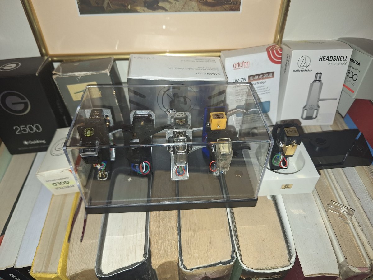

Έχω φτάσει τις 14 κεφαλοβελονες είχα την υπομονή να δοκιμάσω τις 8 που γνωρίζω πολύ καλά, με δίσκους που επίσης γνωρίζω πολύ καλά, μια δεν θα είχα πετύχει??
Τι να πετυχεις ; Το damping oil εχει λογο που πρεπει/δεν πρεπει να μπει , αναλογα με τη σχεση κεφαλης/βραχιονα .
Με ενα λαδι μονο , ναι μπορει και να μην πετυχεις μια, σε οτι κι αν περιμενεις να γινει.
