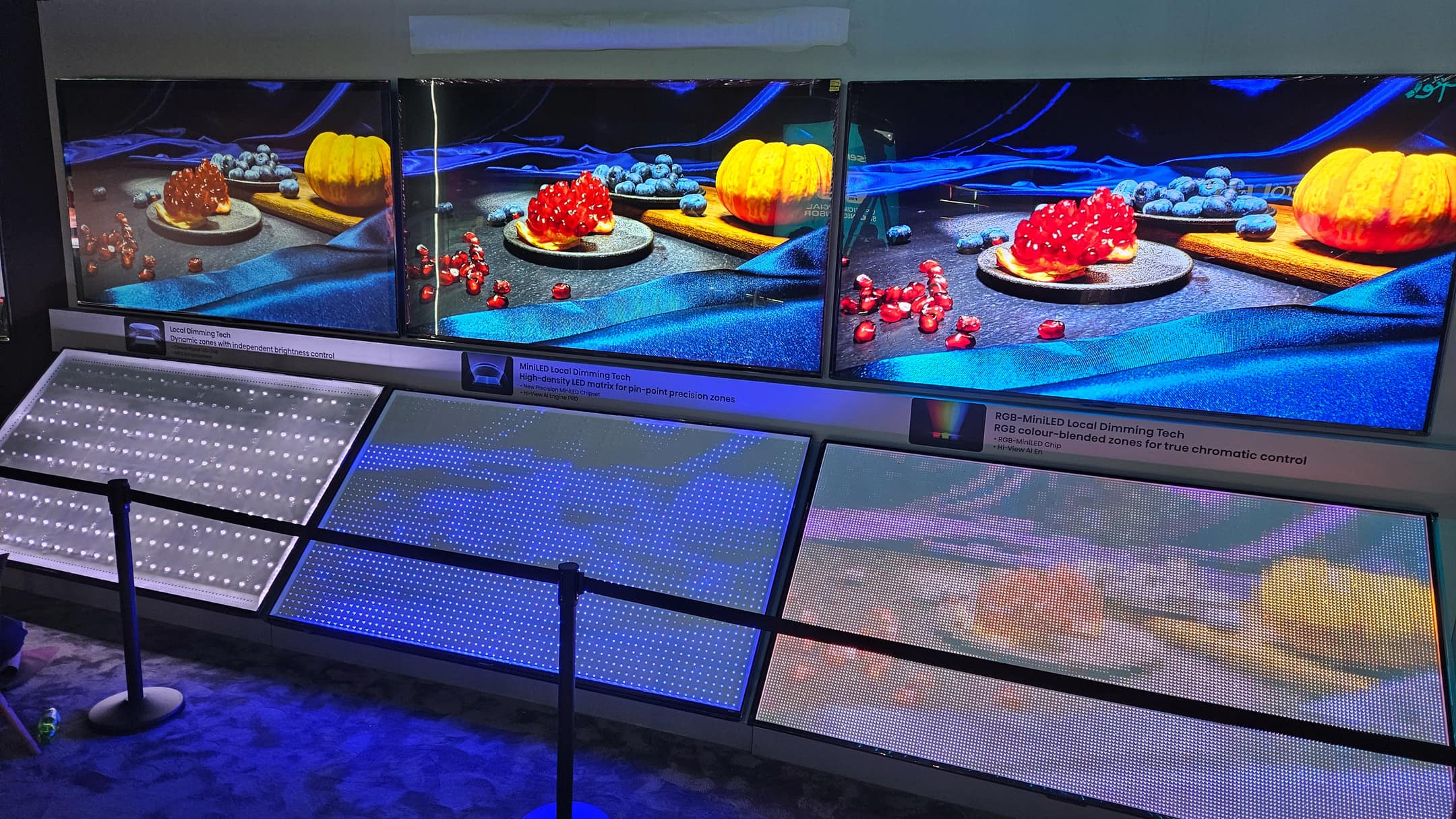

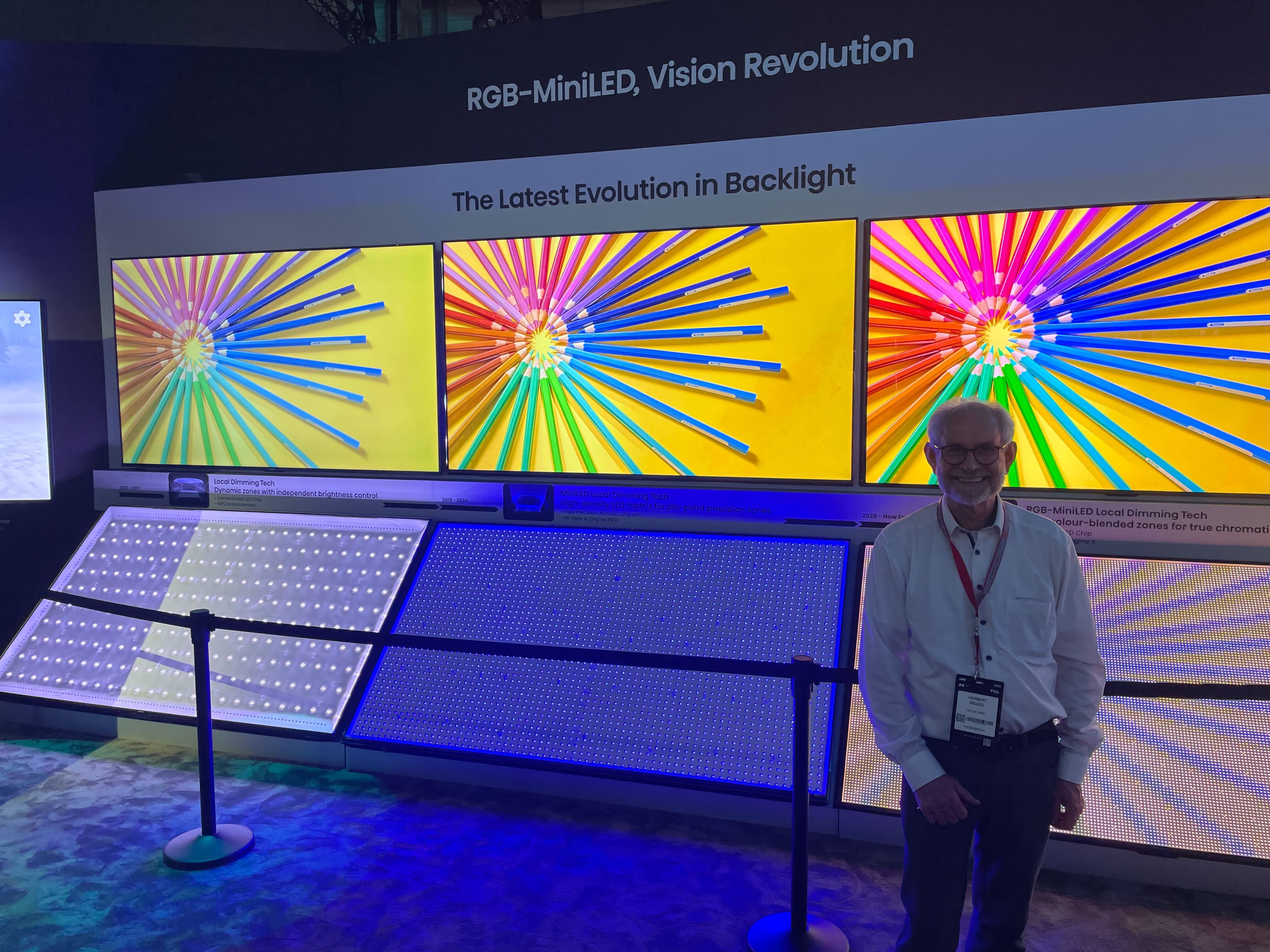

Hisense ,η τελευταία εξέλιξη στον οπίσθιο φωτισμό των LCD
[tweakers.net]...Η RGB-miniLED είναι το νέο hype για την τηλεόραση - αλλά εξακολουθεί να μην είναι προσβάσιμη στα περισσότερα σαλόνια...https://tweakers.net/reviews/13766/...nog-onhaalbaar-voor-de-meeste-huiskamers.html
[dday.it]...Η IFA 2025 της Hisense, δοκιμάζει την τεχνική πρωτοπορία: φτάνει πρώτη στο RGB MiniLED και προωθείται στις τηλεοράσεις και το λευκό...https://www.dday.it/redazione/54378...prima-sullrgb-miniled-e-spinge-su-tv-e-bianco

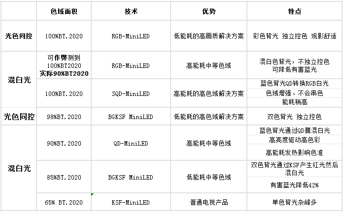

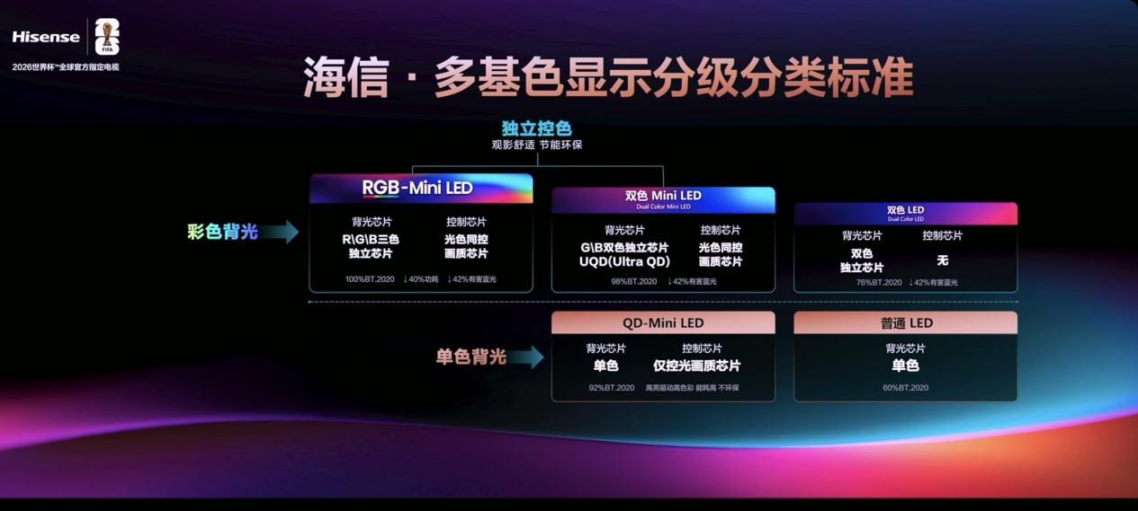

[zhuanlan.zhihu.com]...This time, Hisense leads the TV industry - Hisense U7S Pro and Hisense E8S Pro dual flagship lineup released...https://zhuanlan.zhihu.com/p/1954984855273189671
https://www.zhihu.com/tardis/zm/art/1951734077959967674?source_id=1003

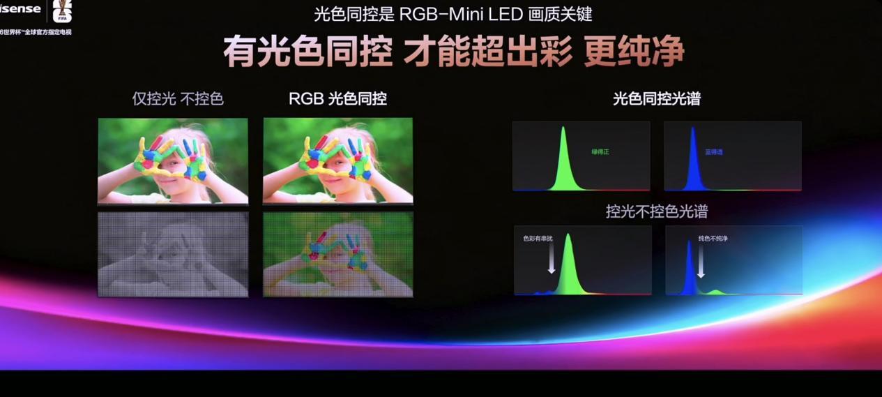

According to Hisense's standards, only RGB three-color backlight and light-color control algorithm can be called true RGB-mini LED LCD.
At present, there are some beggarly versions of RGB solutions in the TV supporting supply chain, although there are no actual TV products on the market, but Hisense decided to take a preventive shot in advance.
Μια πραγματική τηλεόραση με οπίσθιο φωτισμό RGB-mini LED πρέπει να είναι κάτι που χρησιμοποιεί ταυτόχρονα οπίσθιο φωτισμό LED τριών χρωμάτων RGB + αλγόριθμο ελέγχου χρώματος φωτός.
Προς το παρόν, υπάρχουν κάποιες μέτριες εκδόσεις λύσεων RGB στην αλυσίδα εφοδιασμού που υποστηρίζει τηλεοράσεις, αν και δεν υπάρχουν πραγματικά προϊόντα τηλεόρασης στην αγορά, αλλά η Hisense αποφάσισε να κάνει μια προληπτική προσπάθεια εκ των προτέρων.
First of all, the light-emitting LED chip is divided into two types: three-color RGB chip and two-color BG+KSF chip, the latter red is converted into red by the blue light lamp through the KSF phosphor, KSF phosphor will produce heteropeaks, affecting the color purity, but because the production of red LED lamps is difficult and the cost is high, the two-color BG solution can greatly save costs. Both chips can be made into a solution of light and color control and light control without color mixing white light.
True and fake RGB-MiniLED LCD tvs.
left side white RGB-mini LED LCD tv (fake RGB mini LED LCD) : although this TV uses RGB three-color wicks, but it can only control the light, and cannot control the color at the same time.
The light it emits is still white and monochromatic, or it still needs to be colored with quantum dots or phosphors.
The role of this solution is only slightly higher than the color gamut of quantum dot LCD TVs, and secondly, it can also achieve hardware-level low blue light, but this is not a true RGB-MiniLED solution that comprehensively improves TV picture quality. There is a sense of wanting to mix the water or stop the real RGB-MiniLED from turning around.
This is the same as the white light quantum dot TV in the counterfeit true blue light quantum dot TV, both have poor information and certain marketing deception attributes.
Finally, let's summarize the current MiniLED wide color gamut solution, the second, fourth and sixth row TVs do not have actual products, but the supply chain already has ready-made hardware solutions

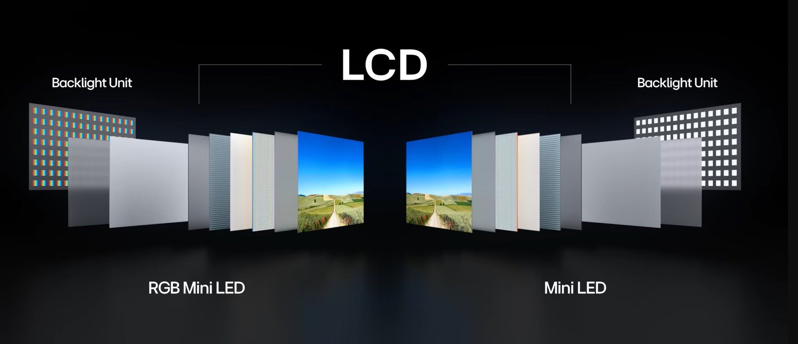

Conventional miniLED TVs generate white light by coating blue LEDs with phosphor, then splitting that light into color through a color filter.
RGB miniLED only changes one thing. Instead of blue LEDs, it uses red, green, and blue LEDs together to build the backlight.
On the surface, it may look like an advanced technology, but at its core,it's still just an LCD display, making light in a backlight, passing it through liquid crystals and filtering it into color.
No matter how advanced it gets or how small the LEDs become, it still depends on a backlight.
And that means light leakage, color distortion, and limits OLED never faces.

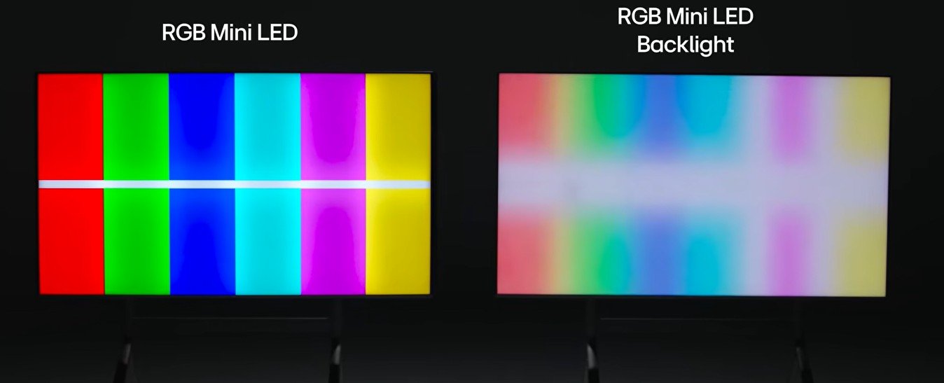

RGB mini LED claim to offer richer colors than conventional mini LED. But when theory meets reality, does it really deliver? What happens when color dimming can't hold its color?
Let's start with a color reproduction test.
When a white cross is placed over the colored boxes and then removed, do you see how the colors shift? You can clearly see the change in color within each box based on the presence of the
white cross. By covering the cross, the effect becomes easier to notice.

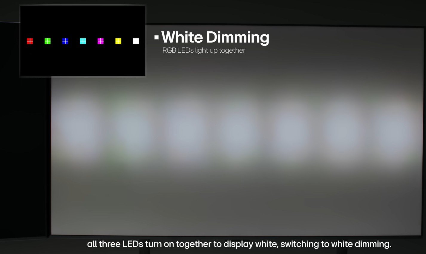

The effect becomes even more obvious once you look at the backlight.
When only the colored boxes are on screen, the LEDs light individually.
This is called color dimming.
But once the white cross appears, all three LEDs turn on together to display white, switching to white dimming.
RGB mini LED TVs are said to drive red, green, and blue LEDs separately to create color dimming and through color filters produce richer, more vivid colors.
But in reality, LCDs can only dim in zones.
Whenever multiple colors appear within the same zone, color dimming collapses, and the system falls back to white dimming, just like any other mini LED TV.
That's why ads and showroom demos often rely on simple images with broad single color areas.
In those idealized scenes, the LEDs can light individually, making it seem as if color dimming is effective.
But in everyday content like news broadcasts, movies, sports, or gaming, complex colors always coexist on screen. And in those situations, the
red, green, and blue LEDs end up lighting together most of the time,forcing the system back into white dimming.
The promise of richer color simply doesn't hold up in everyday use.
It's not innovation. It's the same old LCD limitations dressed up to look new.

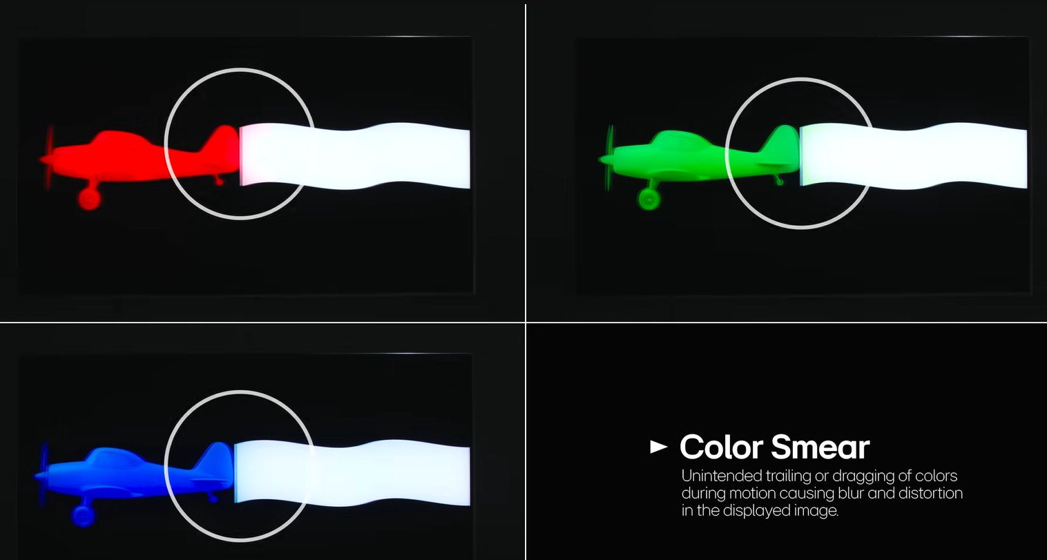

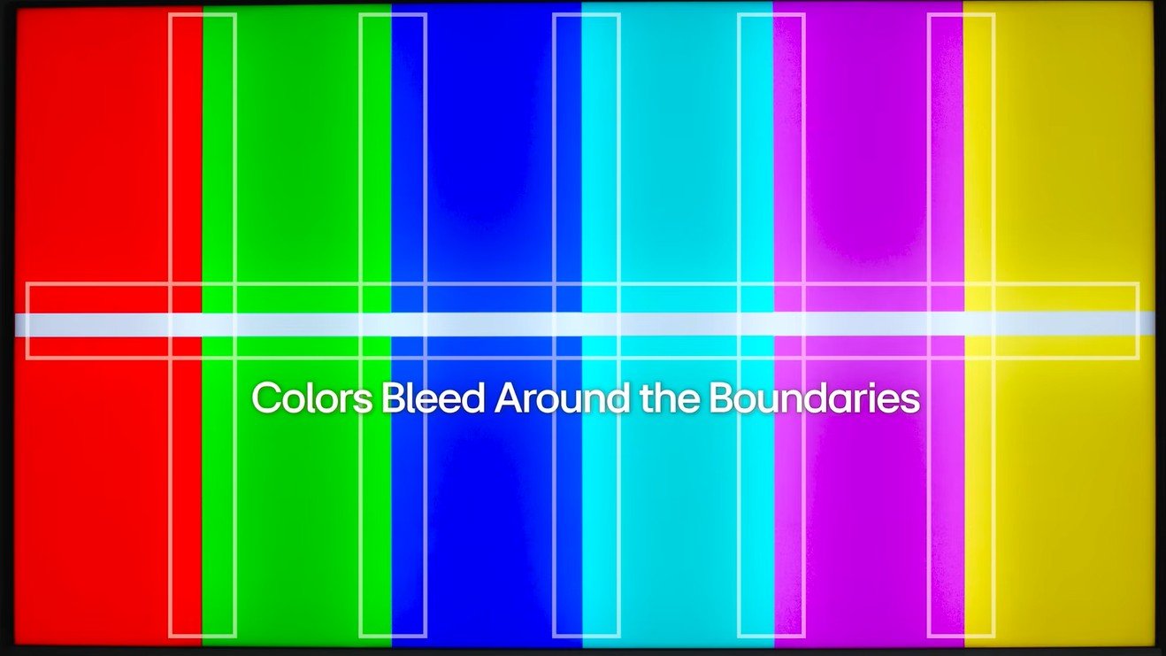

3.Αντί για ακρίβεια, η μείωση της φωτεινότητας των χρωμάτων δημιουργεί χρωματική παρεμβολή, μουτζούρες και παραμόρφωση από τις οποίες δεν υποφέρει ποτέ η OLED.
Instead of precision, Color Dimming creates color crosstalk, color smear, and distortion that OLED never suffers from.
Color dimming promising as a breakthrough in color precision. But in real world scenes, those promises start to blur.
Now, let's look at the fatal weakness of color dimming.
We arrange the color boxes seamlessly, and at the boundaries, you can already see the colors mixing and shifting.
Side by side with the backlight, the issue is even clearer.Different dimming zones bleed into each other.
Once that mixed light passes through the filter, the colors inside no longer match the edges.
This is called color cross talk.
The unwanted bleeding of light between color channels. The effect is noticeable even in everyday viewing. As background colors bleed into skin tones, they alter them unnaturally, reducing color accuracy.
Now look at the red airplane on screen. The white banner trailing behind it is tinted by the red light. The same effect happens with green and blue.
This is known as color smear when white areas are contaminated by nearby colored light as color dimming and white dimming overlap.
So what's advertised as delivering richer color in reality creates new distortion and contamination that OLED never suffers from.

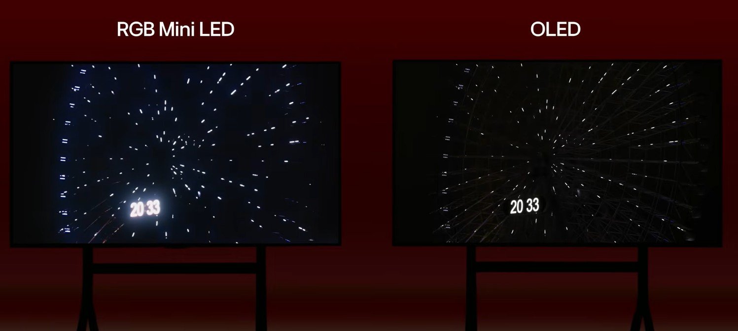

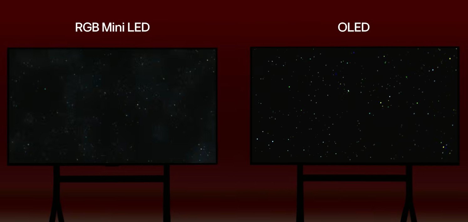

4.Ένας οπίσθιος φωτισμός δεν μπορεί να ελέγξει το φως στην εντέλεια - φωτοστέφανο, διαρροή και το μπλε χρώμα εκθέτουν τα δομικά όρια των οθονών LCD.
A backlight cannot control light with perfection - halo, leakage, and blue expose the structural limits of LCD-based displays.
Precision light control, absolute clarity.
These are the claims we keep hearing from LCD based displays. But can a backlight truly control light with perfection?
RGB miniLED like miniLED and LCD still carries the same fundamental limitation.
Let's take a closer look on OLED.
Even the tiniest points of light remain sharp and distinct,delivering clear contrast.
But on the RGB mini LED, each light source is surrounded by a cloudy glow, what's known as a halo effect.
In the second scene, OLED cleanly separates light from dark backgrounds with crisp boundaries.
On the RGB miniLED, however, the light leaks outward,blurring the edges and making the night sky look hazy instead of deep black.
Why does this happen?
Because LCD based panels control light in group zones through local dimming to display a small highlight, an entire block of the backlight has to turn on, causing the light to spill outside the intended area.
As a result, boundaries that should be sharp and precise appear blurred and washed out.
In contrast, OLED controls light pixel by pixel, keeping every detail sharp and true.
Now, let's compare the numbers printed on each freight car of a moving train.
On OLED, the numbers remain sharp and easy to read, but on the RGB mini LED,the numbers blur and leave a trailing after image.
With professional measuring equipment,the results are undeniable. Switching between checkerboard patterns shows OLED responding instantly with each signal input, while the LCD lags, creating motion blur.
We've seen the truth. Behind the flashy ads and new labels, RGB mini LED is just LCD at its core. The limits haven't changed. And when it comes to a display that delivers on every promise, only OLED stands apart.

Πρώτα απ' όλα: Αυτές εξακολουθούν να είναι τηλεοράσεις LCD.
Το RGB LED αναφέρεται στον τύπο οπίσθιου φωτισμού, τον οποίο οι κατασκευαστές τηλεοράσεων άρχισαν να χρησιμοποιούν στο μάρκετινγκ των τηλεοράσεων LCD μετά την κυκλοφορία των τηλεοράσεων OLED, οι οποίες έθεσαν ένα νέο πρότυπο στην αγορά. Σε αυτήν την περίπτωση, πρόκειται για μια τηλεόραση LCD με οπίσθιο φωτισμό RGB LED και όχι, ας πούμε, miniLED ή «QLED».
