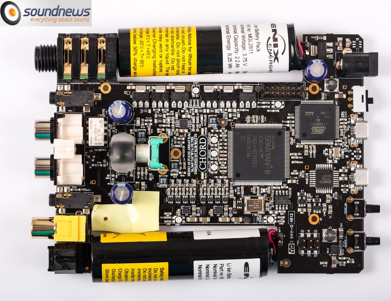

Και για να εχουμε εικόνα του τι σταλιά μηχάνημα ειναι (για οσους κοιτάνε τετοια χαρακτηριστικά)..
Εκει μεσα εχει οχι μονο το κύκλωμα του DAC αλλα και τον ενισχυτή και τις μπαταρίες.
Δεν έχει ενισχυτή Πάνο...
Υπάρχει στάδιο αναλογικού φιλτραρίσματος μετά το dac που οδηγεί ταυτόχρονα και την line/headphone έξοδο.
Η Κινέζα... χαλάει όλο το πρεστίζ του dac. Δεν είναι walkman ρε σεις. :)
Εγώ το μόνο που βλέπω στην σελίδα τους χωρίς ενισχυτή ακουστικών είναι το QBD76 HDSD,την ναυαρχίδα τους όπως λένε.
Ποιο άλλο υπάρχει χωρίς;Τα λέει και μπερδεμένα...
Ποιος δεν εχει ενισχυτη? Το Hugo παιζει κανονικα ακουστικά και εχει και ενα πονηρό ποτενσιόμετρο. Σε ενα τοσο στριμογμενο μηχανημα ακομα και ενα βυσμα παιζει τον ρολο του.
Μιλώντας πιο σοβαρα, βλέπω μονο ενα ρολόι χρονισμου. Ισχυει αυτο? Αν ναι υποψιάζομαι οτι μια απο τις 2 δειγματοληψίες και τα πολλαπλάσια της θα εχουν υποδεέστερη ποιότητα απο την αλλη. Σταυρο για τσεκαρε το
Υπάρχει ένα ενεργό στάδιο μετά το dac (πολύ χαμηλού Rout) οδηγεί ταυτόχρονα τις line και headphone εξόδους. Δεν υπάρχει εξειδικευμένο κύκλωμα οδήγησης ακουστικών.
Για τα ρολόγια δεν γνωρίζω κάτι. Ξέρω μόνο ότι η αρχιτεκτονική του dac είναι τύπου Pulse Array, κάτι που ίσως διαφοροποιεί(?) τα πράγματα από πλευράς απαιτήσεων χρονισμού...

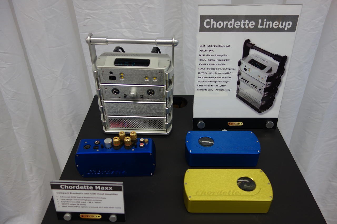

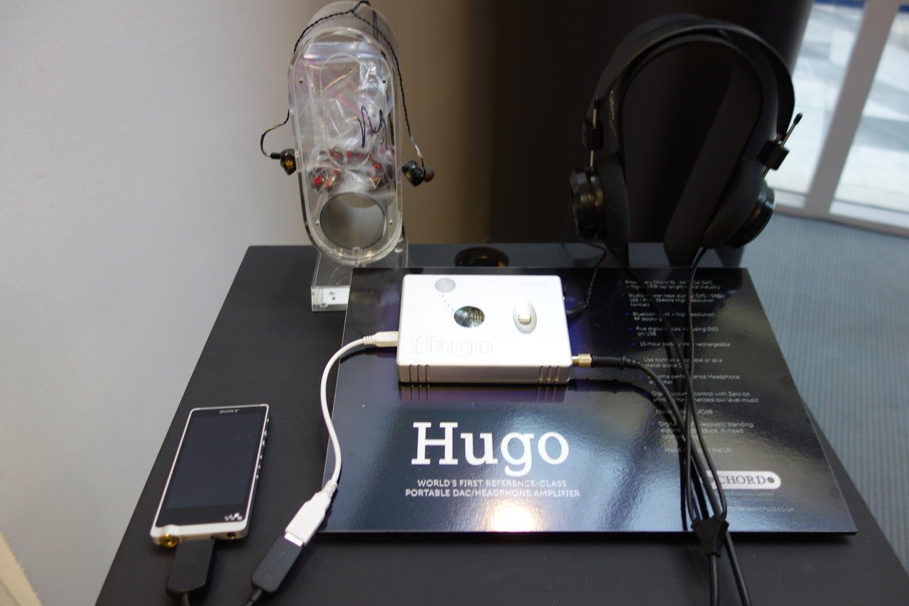

Αντε να σας βαλω και 2 φώτο απο την προσωπική μου συλλογή, απο πέρυσι στο λανσάρισμα του Hugo στο Μοναχο
