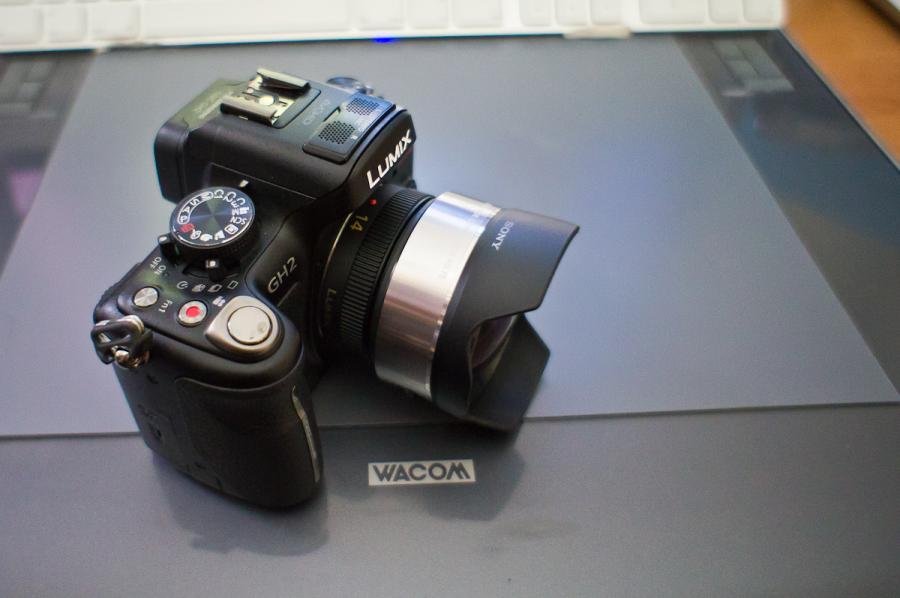

Ειπα να δοκιμασω τον super wide της Sony nex converter στον Panasonic 14mm και ταιριαξαν απολυτα!
Ετσι ο 14mm f/2.5 γινεται στην GH2 10mm.. και μαλιστα χωρις να χανουμε σε φως και οξυτητα.
Δειτε εδω...

Οι native φακοι ειναι αρκετα γρηγοροι, ο 20 mm 1.7 οχι και τοσο.
Ειναι παλιας σχεδιασης , χρειαζεται ανανεωση.
Οι φακοι τωρα απο 4/3 συστημα, παρ οτι δινουν καταπληκτικη εικονα, δεν ταιριαζουν στο CDAF ... εχουν φτιαχτει για phase detection.
Ειναι πολυ θορυβωδης και αργοι, ειδικα για κινουμενα θεματα και βιντεο.
Το ιδιο ισχυει και για τη nex 5nμε τον παλιο ανταπτορα και φακους Alpha mount.
Γι αυτο και η sony εβγαλε το νεο ανταπτορα με phase detection , για γρηγορη εστιαση.

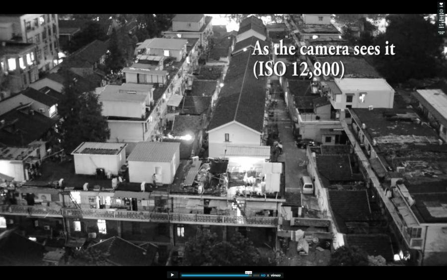

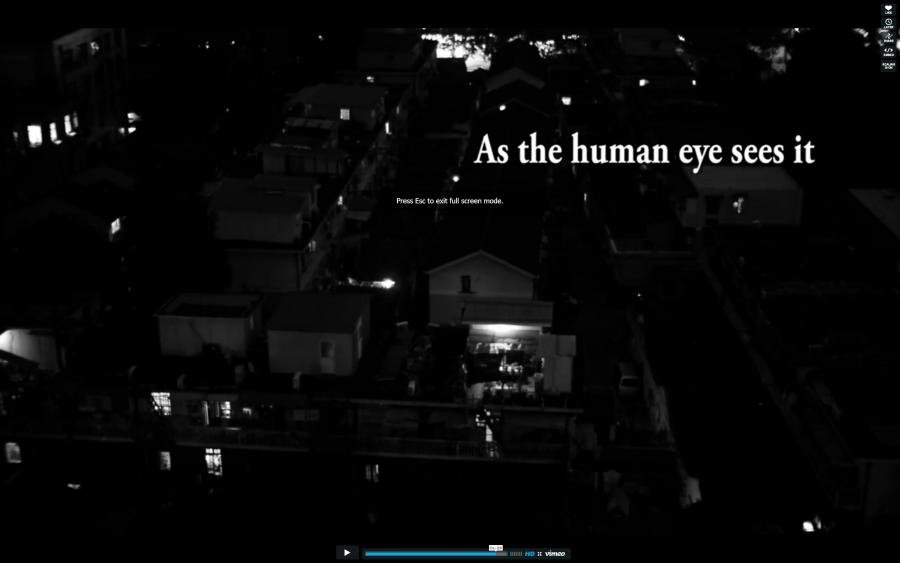

Δειτε ποσο φως εχουμε με 12800... κι ενα φωτεινο φακο βεβαια.
Σχολιο απο τον δημιουργο του κλιπ...
“Seeing in the dark is an understatement, it is like having Infra Red!” was overheard on Vitaliy’s forum so I went out in a hurry to test it and recorded the footage above at ISO 12,800. What I found amazed me. The amount of detail still present in the image is just astounding. No noise reduction is applied to the footage, and it is turned off in-camera. Not only that but noise has a very fine film-like grain because of the accompanying high bitrate hack. The look of the noise is similar to the Nikon D3S’s video mode at high ISOs but with far more resolution. It doesn’t look like digital noise, it is more like 8mm film at ISO 800.
αναφερει επισης τα οφελη του να εκθετεις προς τα δεξια (ETTR).
Technique wise at ISO 12,800 it is best to overexpose a little and darken in post if necessary because noise is lower over brighter areas of the frame and higher when underexposed due to the nature of the CMOS sensor. By overexposing you are increasing the signal-to-noise ratio. I also find it helps to turn the brightness down on your playback monitor or laptop screen otherwise it emphasises the grain and not the tones and details present in the image – of which there are abundant amounts. The tonality of the image is really excellent in Black & White film mode because the camera doesn’t have to worry about colour, so an 8bit codec isn’t as much of a handicap. It pumps all of those 8bits into black & white and is far happier as a result.
Tελος...
Overall I am shocked astounded and amazed about what Vitaliy has been able to do here. Compared to the low light performance of the EPIC or Scarlet the GH2 absolutely floors them.
