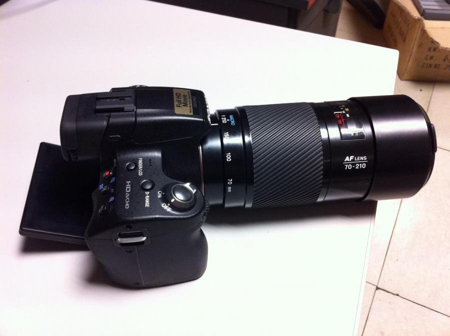

Ψαχνωντας για ενα καλο φακο tele zoom , και μη μπορωντας να βρω τον Sigma 50-150 f/2.8 HSM για Sony, η μονη οικονομικη εναλλακτικη λυση ηταν ο περιφημος Minolta 70-210 f/4 ή αλλιως "beercan"!.
Διασημος φακος στην εποχη του, μεταλικη κατασκευη , σταθερο διαφραγμα 4, οξυς και με θαυμασια χρωματα και bokeh.
Μονο του προβλημα το εντονο CA (cromatic aberration) , αλλα μη τα θελουμε και ολα δικα μας... ειδικα στη τιμη που τον βρηκα - σε αριστη κατασταση.
Γρηγορος στην εστιαση και ακριβης, σχετικα αθορυβος (ειδικα στο βιντεο) .
Δεν εστιαζει και πολυ κοντα (minimum αποσταση 1.1 metra) , ειναι σχετικα βαρυς (700γρ) και αρκετα μακρυς (158 mm) .
Ειναι ομως πολυ ελαφρυτερος απο ενα αντιστοιχο f2.8 (δοκιμασα τον sigma 70-200 f2.8 (1,5 Κγρ) και μου επεσαν τα χερια!
Εντυπωσεις οταν μπορεσω να τον τεσταρω...

Mερικα πρωτα δειγματα απο τη Sony A55 + Minlolta 70-210 ...
Πολυ ωραια χρωματα, γρηγορη εστιαση στη φωτογραφια (αλλα αργη στο βιντεο), ωραιο bokeh .
Λογω ελλειψης APO (αποχρωματικου φιλτρου), εχει εντονο προβλημα με Longitudinal Chromatic Aberrations (LoCA) ,χρωματικες εκτροπες δηλ. στο διαμηκη αξονα... (δειτε τη τελευταια εικονα)
