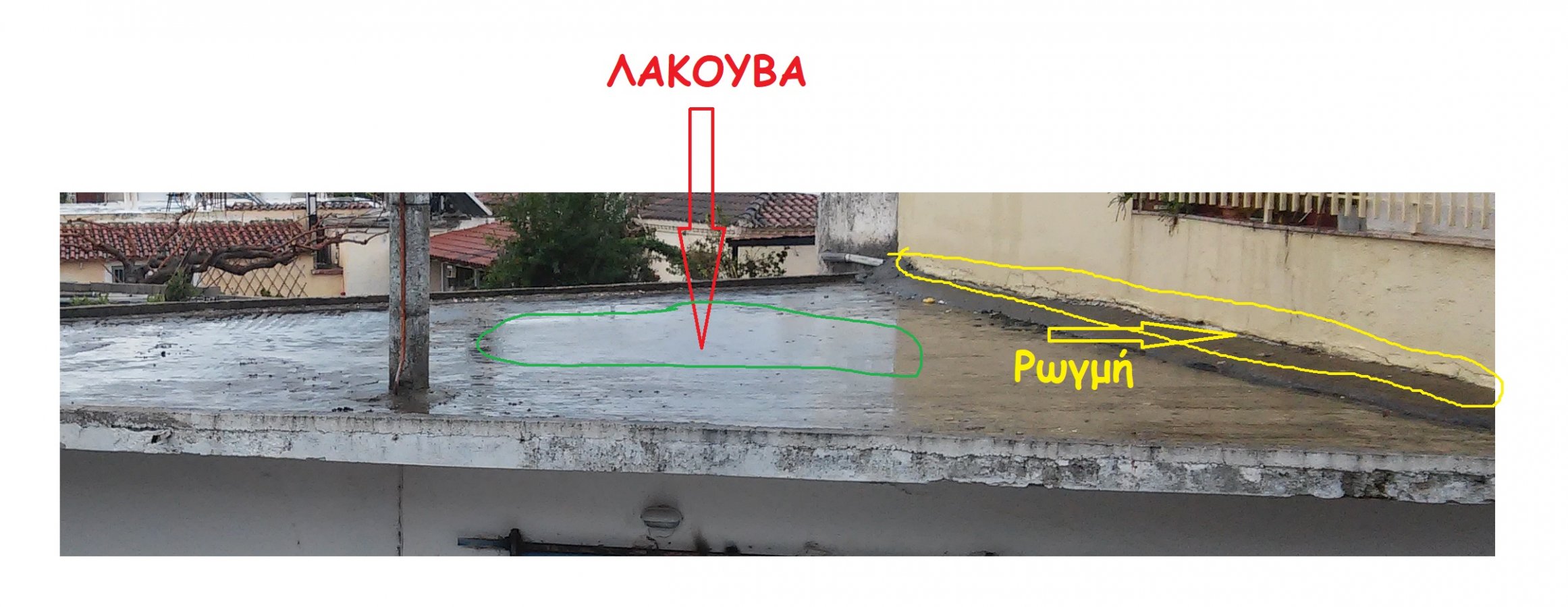

θέλω να κάνω μια στεγανοποίηση σε μια ταράτσα από μια αποθήκη που έχω και θα ήθελα τη γνώμη σας για το τι υλικά πρέπει να χρησιμοποιήσω. Στη μέση έχει μια λακούβα και κάποιος μου είπε ότι πρέπει πρώτα να κλειστεί αυτή η λακκούβα γιατί ότι μονωτικό και να μπει θα το πετάξει-ξεφλουδίσει. Με τσιμέντο που είχα δοκιμάσει παλιά δε κράτησε. Επίσης, επειδή η αποθήκη είναι κολλητά με το διπλανό σπίτι μεταξύ των δυο τοίχων υπάρχει μια ρωγμή και βάζει πολύ νερό με αποτέλεσμα όλος ο τοίχος να γίνεται μούσκεμα (από όταν είχε γίνει η αποθήκη εκεί υπήρχε μια στρώση με τσιμέντο αλλά τώρα έχει ραγίσει). Ελπίζω η φωτογραφία να βοηθήσει.

@ Doublex (μεσαία?) κλείσε την λακκούβα με ειδικό κονίαμα, βάλε μαστίχα στη ρωγμή και περνά hyperdesmo.
Για την περίπτωση του @DoubleX (σελίδα 105 απ' το βιβλίο της Durostick) D-55 για πάχη έως 2cm ή DUROFIX για πάχη έως 6cm;
Ανάλογα με το μέγεθος της ζημιάς επιλέγουμε ένα από τα επισκευαστικά ρητινούχα
τσιμεντοκονιάματα D-55 (σελ. 195) για πάχη έως 2cm ή DUROFIX (σελ. 204) για
πάχη έως 6cm, επισκευάζουμε την περιοχή καλύπτοντας το σιδηρό οπλισμό και
επιπεδώνουμε.

Για την λακκούβα βάζεις κάποιο αυτοεπιπεδουμενα όπου θα σου καλύψει ακριβώς εκεί που λιμνιαζουν τα νερά...
Εκεί που είναι η ρωγμή επειδή είναι μεγάλη κανονικά θέλει "ντυσιμο" με πλέγμα και τσιμεντοειδες όπως το Durocret της Isomat που είναι για αυτό λόγω...
Επειτα περνάς με Hypedesmo όλη την ταρατσα...

Μήπως έχεις να μου προτείνεις κάποιο κονίασμα που να μπορώ να του βάλω πάχος για να κλείσει η λακούβα; Ένα που βρήκα της DuroStick έλεγε μόνο για λεπτή στρώση;
Βαλε μια μεγαλη πηχη που να καλυπτει την λακουβα μεχρι την πιο κοντινη υδροροη / λουκι και μετρα το βαθος της λακουβας, μετα ψαχνεις ποιο υλικο θα χρησιμοποιησεις συμφωνα με τις προδιαγραφες του.
