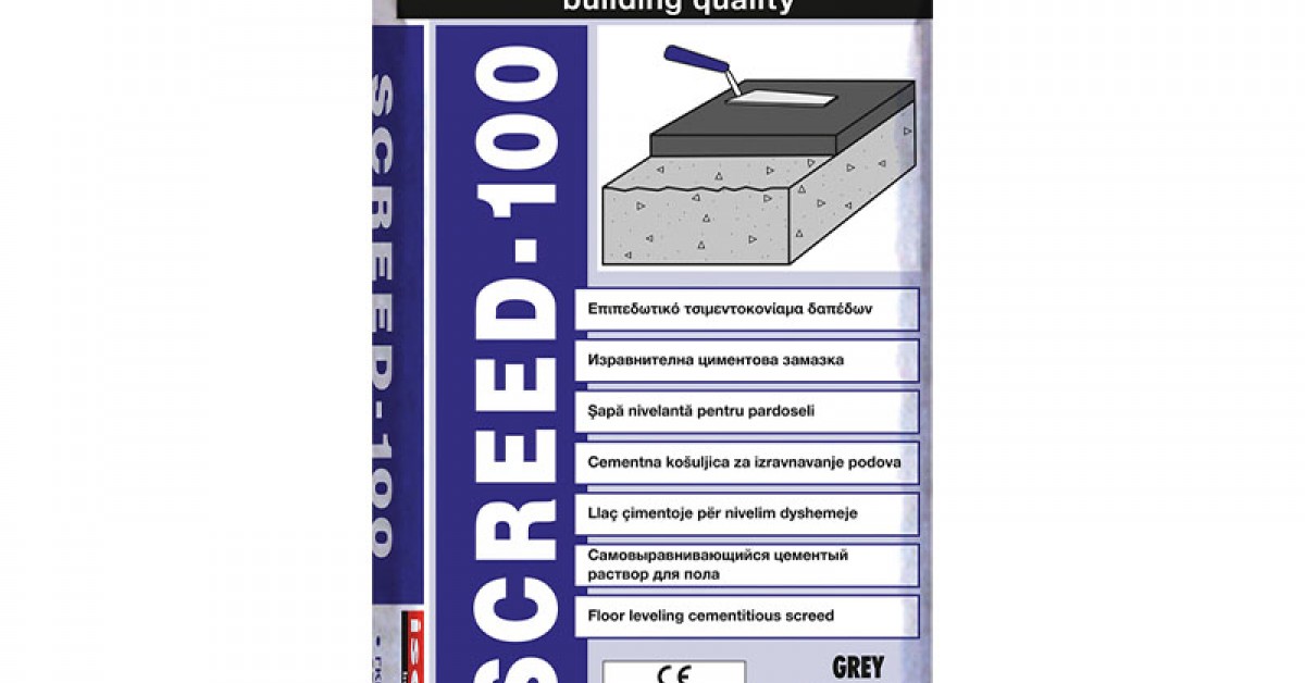

Μήπως έχεις να μου προτείνεις κάποιο κονίασμα που να μπορώ να του βάλω πάχος για να κλείσει η λακούβα; Ένα που βρήκα της DuroStick έλεγε μόνο για λεπτή στρώση;
Για πανω απο 4-5 ποντους πολυ καλο υλικο ειναι scredd100 της Isomat...δοκιμασμενο...φυσικα ανακατεμενο με RAVINEX...!!!!
