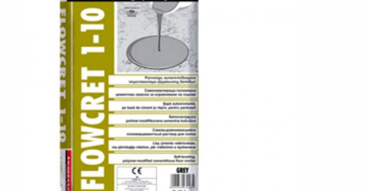

Το μπετό η το αφρομπετο πρέπει να στεγνώνουν πολύ καλό πριν χρησιμοποιηθεί το σύστημα χυτης μεμβράνης Hyperdesmo...
Αυτό γιατί το μπετό η το αφρομπετο θέλουν οπωσδήποτε 15 με 20 μέρες το καλοκαίρι και πολύ παραπάνω το χειμώνα για στεγνώσουν ώστε να μην δουλεύει η υγρασία από κάτω...κατι το οποίο δεν συμβαίνει με τα έτοιμα κονιαματα που έχουν όλα εκείνα τα συστατικά τα όποια τα κάνουν να στεγνώνουν και περνιουνται σε διάστημα 2-3 ημερών...
Εάν δει πως λειτουργεί ένα αυτοεπιπεδουμενο κονιασμα στεγνωνοντας θα καταλάβαινες...όπως όλα τα έτοιμα κονιασματα....
Έχω χρησιμοποιήσει πολλές φορές το συγκεκριμένο με άριστα αποτέλεσμα.. Δεν σκάει δεν ενημερώνει..
Isomat Flowcret 1-10 25 kg Ρητινούχο Αυτοεπιπεδούμενο Τσιμεντοκονίαμα Εξομάλυνσης Δαπέδων
Ρητινούχο αυτοεπιπεδούμενο τσιμεντοκονίαμα δαπέδων, κατάλληλο για εξομάλυνση και επιπέδωση επιφανειών από σκυρόδεμα ή τσιμεντοκονία. Εφαρμόζεται σε πάχος 1-10 mm. Ιδανικό για προετοιμασία του υποστρώματος πριν την τοποθέτηση μοκέτας, πλακιδίων, ξύλινων ή πλαστικών δαπέδων. Καwww.nikolopoulos-bagno.gr
Επειτα μιλάμε για πάχος 2 στρωσεων με διχτυ, οπως ανέφερα στο προηγούμενο ποστ,που πανω απο 2-3 εκατοστά δεν είναι και ειναι
κατά πολύ μικρότερο από μία τσιμεντοκονια κατά πόσο το μπετό...το στεγνωμα φυσικα και ειναι πιο γρηγορο...
