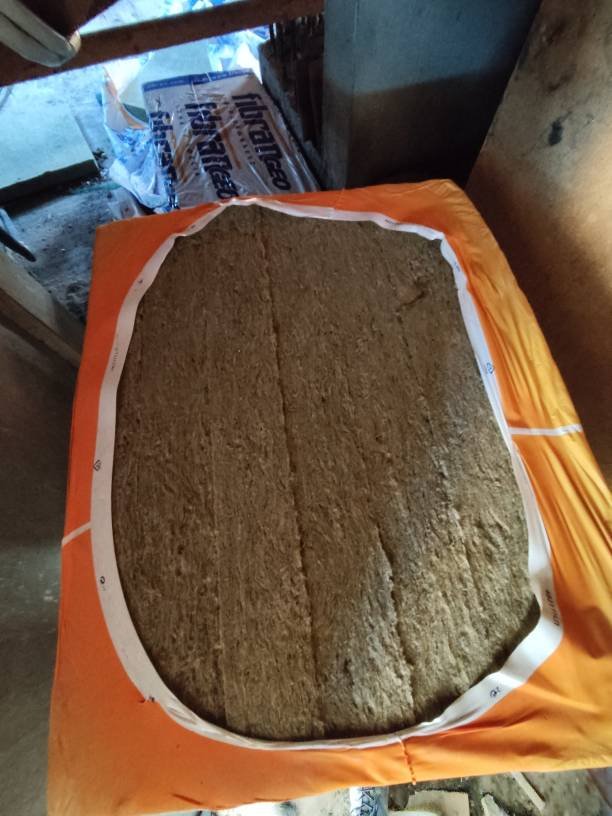

Καλησπέρα, έγινε προχθές η τοποθέτηση του πετροβαμβακα στην ταράτσα.
Επιφάνεια 95μ2, χρησιμοποιήθηκαν 19 πακέτα Fibran Geo (B-050) 1200mm x 600mm x 70mm με το καθένα να περιέχει 7 πλάκες μέσα (133 πλάκες).
Περίσσεψαν 7 πλάκες, οπότε μπήκαν στα σημεία πάνω από τα 2 υπνοδωμάτια των παιδιών, ως δεύτερη στρώση (4 στην μια πλευρά και 3 στην άλλη).
Με την ευκαιρία, καθαρίστηκε από κάτι μπάζα - άχρηστα πράγματα η ταράτσα, αντικαταστάθηκαν μερικά σπασμένα κεραμίδια (για την αποφυγή εισροής νερού) και καθαρίστηκαν και τα λούκια (υδρορροές) της οροφής περιμετρικά.
Κόστος πετροβαμβακαμε ΦΠΑ = 570€
Κόστος εργασίας = 150€
Σύνολο = 720€
Άτομα = 3
Ώρες εργασίας = 4
Ακολουθούν φωτογραφίες.

Νερό δε μπαίνει; Δε βλεπω να εχει μεμβρανη κατω απο τα κεραμιδια
Όχι, ελέγχθηκε πριν από την τοποθέτηση και θα παρακολουθείται συχνά.
Ειμαι σχεδον σιγουρος οτι θα μπαινει απλα επειδη ειναι πλάκα θα στεγνώνει λογικα και δε θα καταλαβαίνεις κατι.
