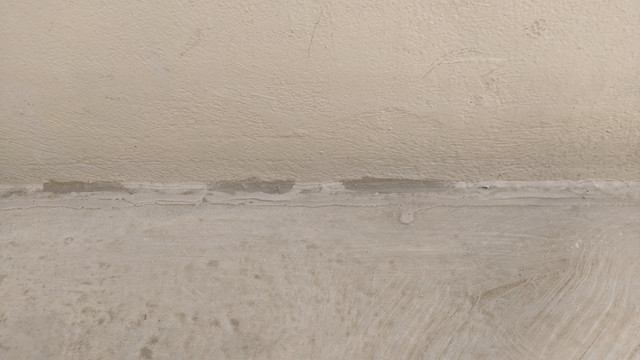

Κάτω είναι το πάτωμα και πάνω ο τοίχος του δίπλα κτιρίου, τα τρία ποιο σκούρα σημεία είναι τα σημεία που είχα τα ανοίγματα.

Η δυσκολη λύση που σου ανέφερα κατά μηκος θεωρώ ότι είναι η ιδανικότερη...
Τουλάχιστον σκαψε το δικό σου κομμάτι και στο άλλο απλώς θα στρώσεις το υλικο...πόσα μέτρα είναι σύνολο...;
Οι άλλες λύσεις είναι προσωρινές...
Βλέπω ότι η άκρη δεν είναι ουτε περιποιημένη αλλά ούτε και στηθαιο υπάρχει από την δική σου πλευρά...
Φενεται σαν να έχουν μείνει στην άκρη κάποιες λάσπες,κακος απο την αλλη οικοδομη, όπου έχουν καθαριστεί λιγο χωρίς κάποιο στρώσιμο η επιδιόρθωση του σημειου και εποιτα έχει μπει το hyperdesmo...
Επισεις οποιαδήποτε κίνηση περί νομικών ευθυνών και συναφη για μια τετοια περιπτωση ειναι απλως χάσιμο χρόνου...
Βρίσκεις τον διαχειριστή της πολυκατοικίας,εαν εινσι συνενοησιμος, και του εξηγησεις το πρόβλημα λέγοντας του ότι θα κάνεις κάποιες επεμβάσεις για να λυθεί...θα είναι ενήμερος και θα κάνεις την δουλειά σου...σε αντίθετη περίπτωση δεν θα τελειώσεις ποτέ για στην χώρα που ζούμε ανοίγοντας το ασκό του Αιόλου χωρίς να το θέλουμε μας περνει η μπάλα και έμας...!!!
Κακός αλλά δυστυχώς έτσι βαδίζει το σκεπτικό της χώρας..
