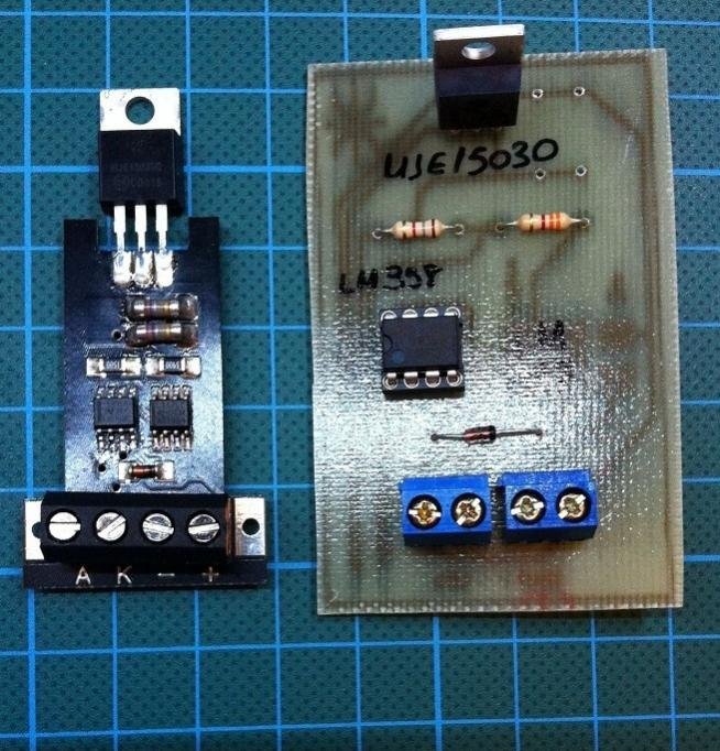

Καλησπερα σε ολους.
Επειδη εδω ειναι ο χωρος για τις μοντες σκεφτηκα οτι ειναι καλο να σας δειξω το κυκλωμα που μου εδωσε ο Παναγιωτης.
Το δικο του που αγορασε απο γερμανια LED TECH ασφαλως ειναι πιο μικρο αλλα ειναι ευαισθητο.
Ενω αυτο που εφτιαξα εγω ειναι πιο δυνατο αλλα πιο μεγαλο. Ομως μπορω να το κανω πιο μικρο. Ειναι θεμα σχεδιασμου. Απλα ηθελα να δω πως θα δουλεψει.
Θα το στειλω μαζι με τα υπολοιπα στον Παναγιωτη να το τεσταρει και βλεπουμε, ισως αρχισω και φτιαξω καμια 10ρια και τα μοιρασω.
Αυριο θα ανεβασω και το βιντεο.

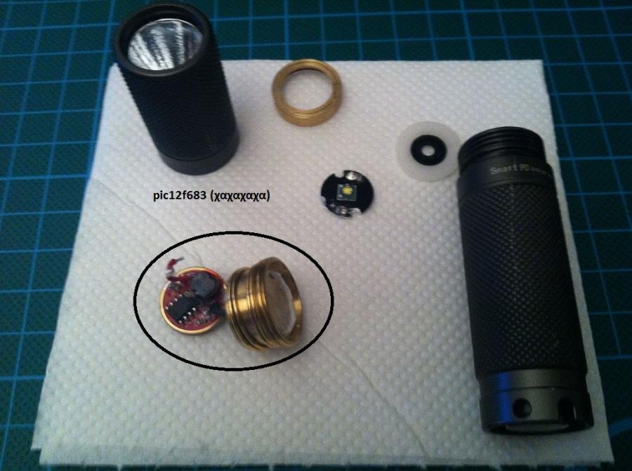

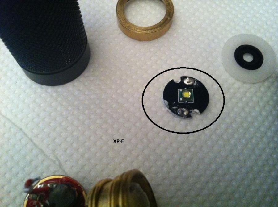

σας το ειχα υποσχεθει και σας το παρουσιαζω.
Δεν εχει ολοκληρωθει η δουλεια εκανα πολυ λιγα τεστ εχθες στο εργαστηριο αλλα δεν ειχα χρονο λογω του οτι σημερα φευγω για Αμερικη. Δεν εχω προλαβει να κανω τιποτα και δεν προλαβα να στειλω και του Παναγιωτη αυτα που εφτιαξα.
(ελπιζω να με συγχωρεσει).
Κατα τα αλλα, εχθες ειχα στο μυαλο μου τουλαχιστον να μην σας αφησω παραπονεμενους και ανοιξα και χαλασα τον Nitecore D10 που εχω.
Το λεντ του εζησε αλλα το κυκλωμα μετα απο 5 φορες κολλα ξεκολλα το pic12f683 δεν εζησαν τα τρανσιστορ. Το Pic ειναι μια χαρα.
Και μαντεψτε. Πηρα τον κωδικα απο το pic12f683 τον τεσταρα σε ενα test board με μερικα προβληματα βεβαια αλλα δουλευε.
Εσβησα τον κωδικα μεσα απο το pic τεσταρα δεν δουλευε, τον εγραψα παλι μεσα με τον programmer pickit 2 και δουλεψε.
Αρα ο κωδικας ειναι στα χερια μας και σας παραδιδω το ΗΕΧ αρχειο.
