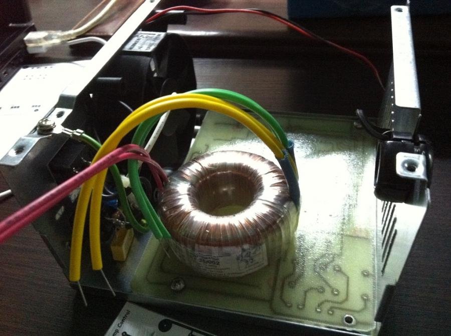

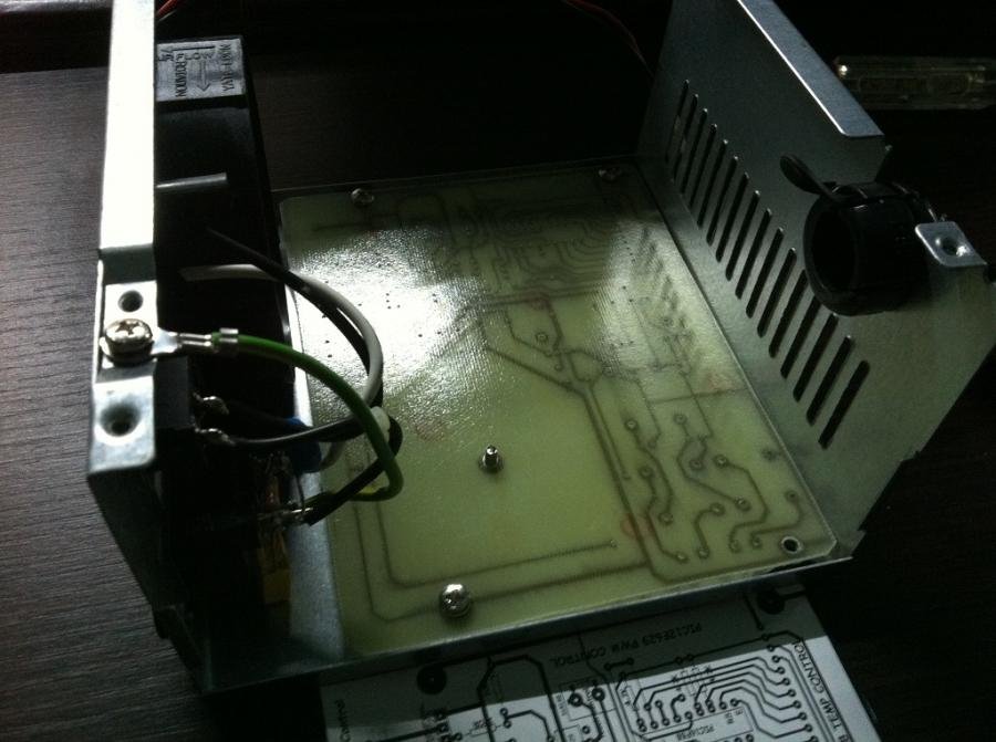

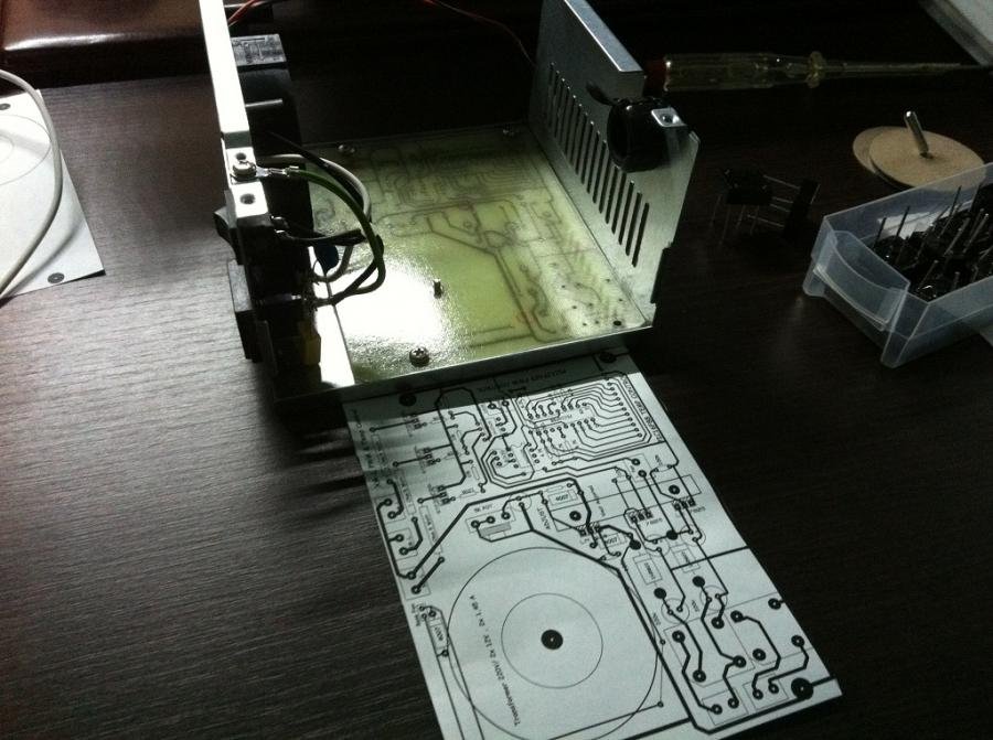

Εφτιαξα την πλακετα PCB την τρυπησα και τωρα την εχω βαλει πανω για να τεσταρω αν ταιριαζει στην βαση.
Εκανα κατι βεβαια και εκαψα το DS1621 που ειχα.
Τωρα παει παπαλα δεν μπορω να τεσταρω το κυκλωμα στο PCB. Εχω παραγγειλει απο Αμερικη 10 κομματια. Ελπιζω σε 15 μερες να ειναι εδω.
Μεχρι τοτε θα προσπαθησω να βαλω ολα τα υλικα πανω στην πλακετα και να τεσταρω μεχρι εκει που μπορω.
Θα σας ανεβαζω φωτο να δειτε την πλακετα ολοκληρωμενη, και αν μπορω να τεσταρω και τα LED.

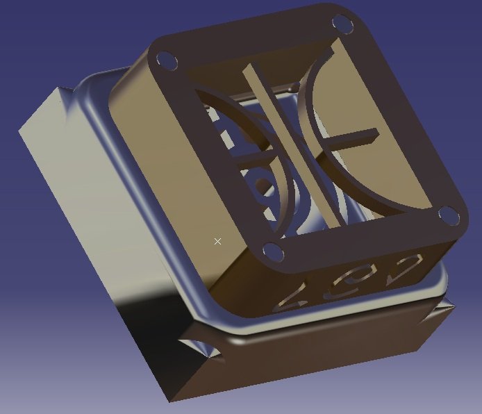

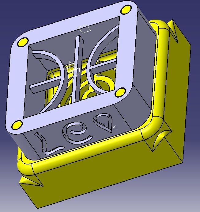

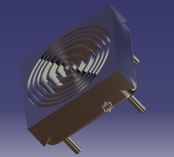

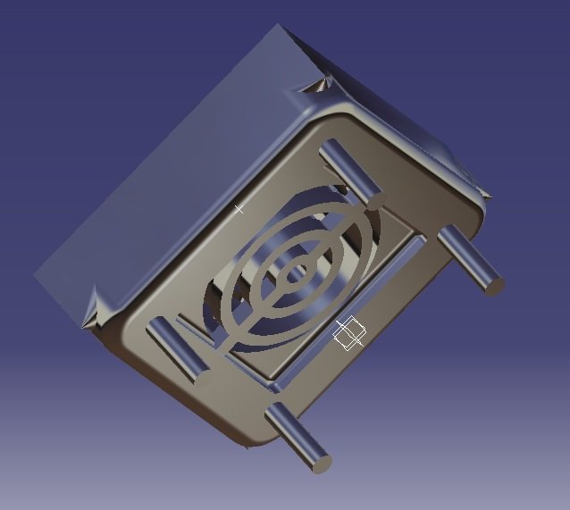

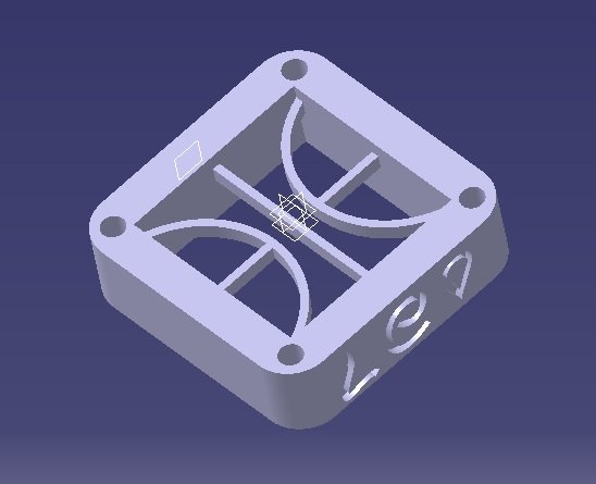

εδω θα βρειτε το τρισδιαστατο σχεδιο, που εχω κανει για την βαση του ανεμιστηρα. Εχει ακομα δουλεια αλλα μια πρωτη εικονα δεν ειναι κακο να εχουμε.
Μπορει να κοπει ανετα σε CNC μηχανη.
Το σχεδιασα εχθες και ανεβαζω σημερα φωτο. Σημερα θα το χτισω και σε Fortus 250mc.

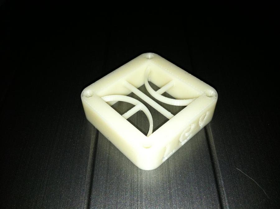

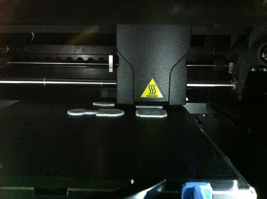

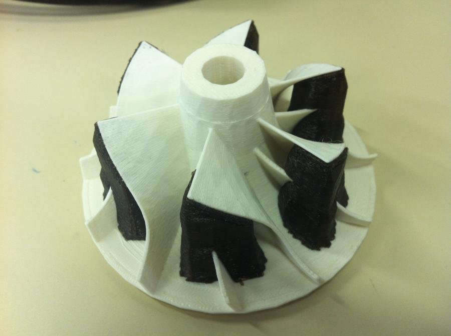

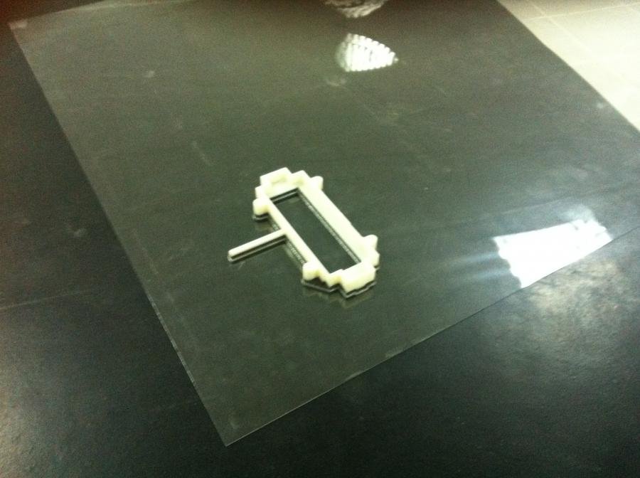

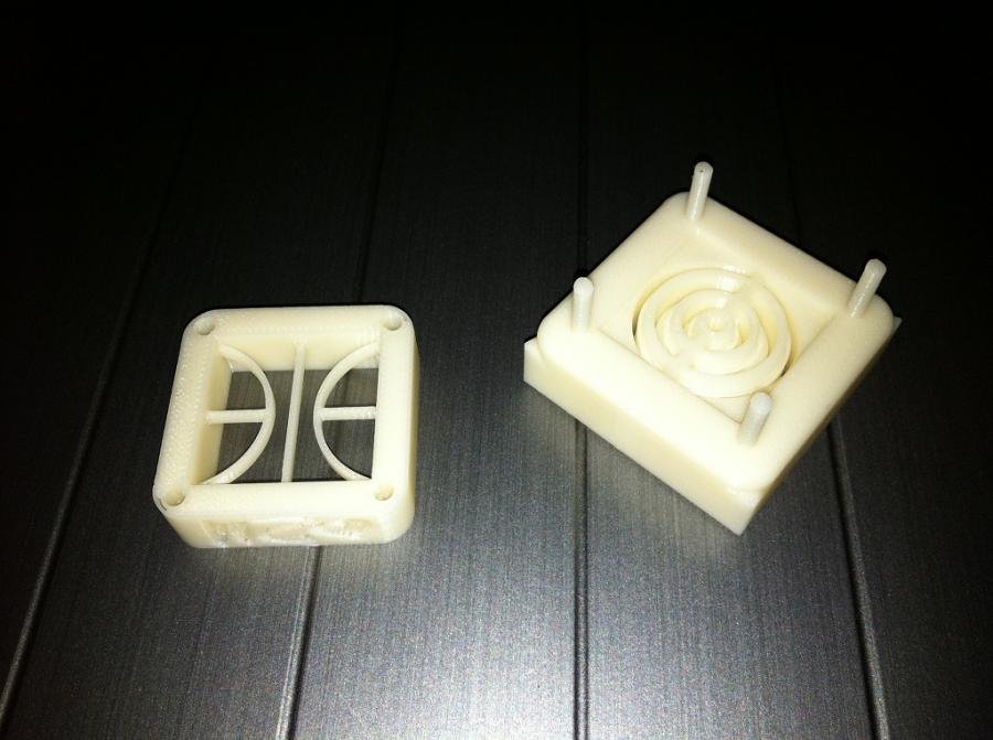

Ετοιμες και οι φωτο.
Μολις επεστρεψα απο Dubai και σας εχω ετοιμες τις φωτο.
Στο ενα απο τα δυο κομματια δεν εχω βγαλει το support. γιαυτο και δεν φαινεται καλα.
Πρεπει να το ξαναχτισω γιατι εχω κανει και καποια σχεδιαστικα λαθη. Μεχρι να βγει το τελικο κομματι θα πρεπει να το χτισω μια με δυο φορες ακομα

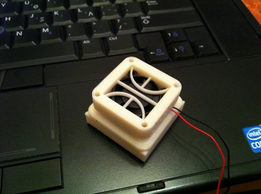

εδω εβαλα το ανεμιστηρι για να δω αν εχω φτιαξει τις διαστασεις σωστα.
Τελικα δεν χρειαζονται μεγαλες αλλαγες.

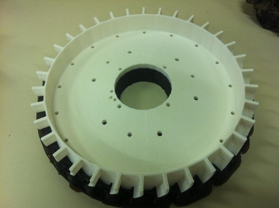

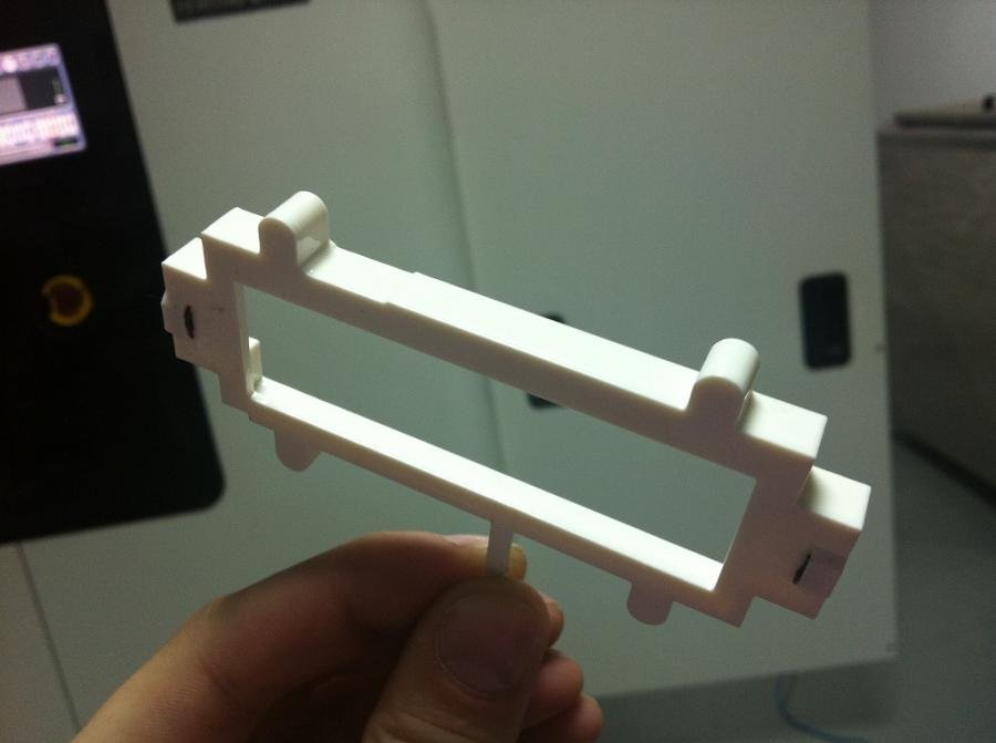

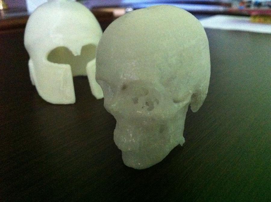

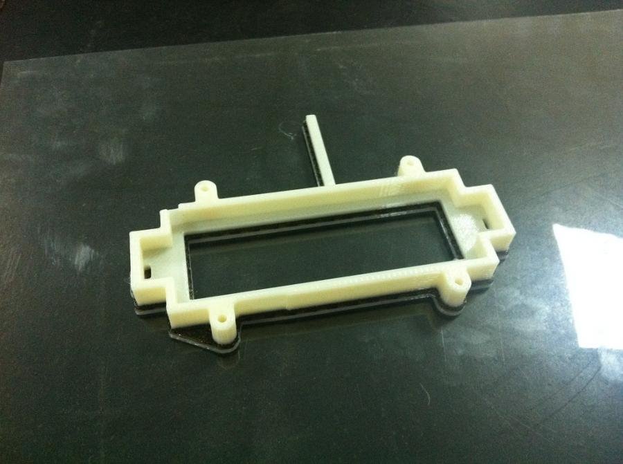

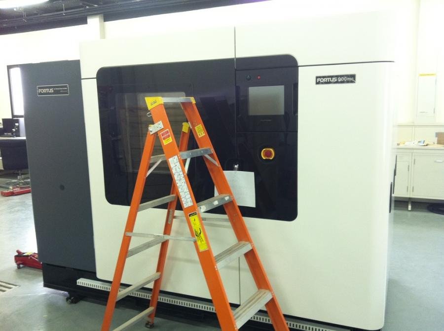

Οι φωτο παρακατω ειναι απο την μεγαλυτερη μηχανη που εχει η Stratasys.
Τα μοντελα ειναι μονο για τεστ, το κομματι που κραταω και εχω κανει surface finish ειναι για μια οθονη 16x2 LCD. Φοβερο δεν ειναι?
