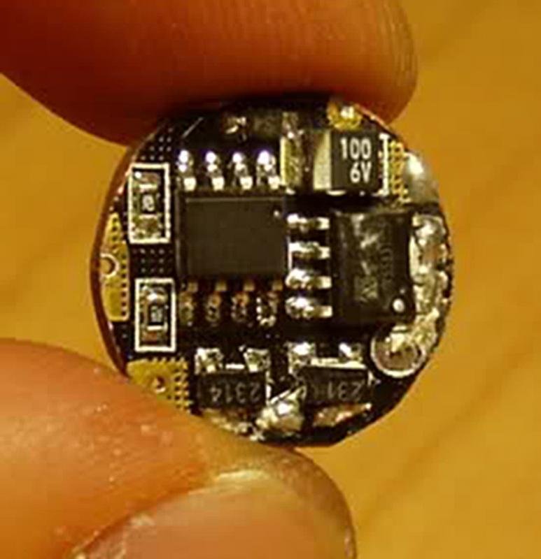

Λεο, τι λες γι'αυτο εδω ? ποστ #2144 http://www.avclub.gr/forum/showthread.php?t=32053&page=215
δεν μπορω να καταλαβω κατα την πλακετα. Γιατι δεν ειναι κοντα και δεν βλεπω τι ειναι ο microcontroller.
Αυτο που βλεπω ειναι σταθεροποιητες της Toshiba και μετα πυκνωτες και αν καταλαβα καλα υπαρχει αλλος ενας σταθεροποιητης για το LED.
Δεν μπορω παντως να βγαλω ακρη. Παντως πολυ χαλια οι κολλησεις και πολυ χαλια γενικως η πλακετα.

βοηθα αυτο?
δυστυχως,
το θεμα ειναι οτι χρησημοποιει 2 regulator 2314 και εναν ακομα που θα ειναι για το λεντ. αυτο ειναι καλο.

που εγινε η ζημια και το κυκλωμα εδινε στο μαξ. 4,5Α στο λεντ ??????????????????????????????????????????????????????????
εγω βλεπω την κολληση στο δευτερο κυκλωμα στα δεξια να λαμβανει χωρα σε ολα τα πιν? αυτο δεν μου αρεσει καθολου? μηπως ανεβασε τοσο μεγαλη θερμοκρασια που ελιωσε στην κυριολεξια το καλαη? αλλα και παλι δεν το δικαιολογει. Ειναι μεγαλη ποσοτητα αυτο που βλεπω.
Επισης κατι βλεπω στην διοδο αν, μπορει να καηκε και να δινει περισσοτερη ταση.
Ειναι δυσκολο παντως να το δεις.
ρε μπας και καποπυ επεσε πολυ καλαι και εγινe direct drive? μπορει αν δει κανεις αν το μαυρο καλωδιο του Λεντ κανει επαφη με το rim του driver?
