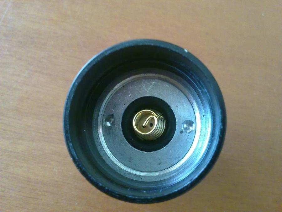

α καταλαβα υπαρχει και με γυριστες μυτες αυτο.σωστοςπαρε ενα μυτερο τσιμπιδακι - εργαλιο και στριψε για να ξεβιδωσεις απλα.
οντως αγορασα ενα κυρτο ασφαλειοτσιμπηδο αλλα για το ολο ξεβιδωμα - βιδωμα δεν κανει το ψιλοχαραξα θα παρω αυτο που λεςναι μπορεις να βρεις μερικα φθηνα και γυριστα στις 90 μοιρες...μαλλον ομως ισως να χρειαστει να λετηνεις λιγο τις μυτες.....
μην το χρησιμοποιεις για ολη τη δουλεια..ειναι λιγο αγαρμπο..μονο για το ξεκινημα τελειωμα...για το κυριος μερος χρησιμοποιησε αντιστατκη λαβιδα με πλαστικες μυτες (καατ. ηλεκτρονικων) αποφευγεις και τα χαραγματα ετσι
