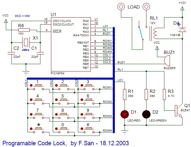

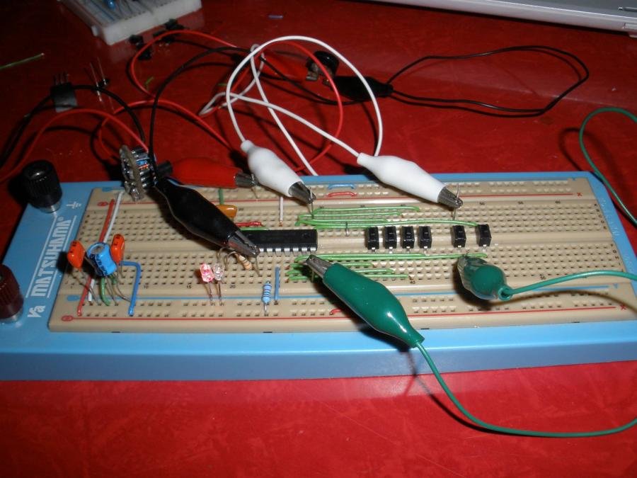

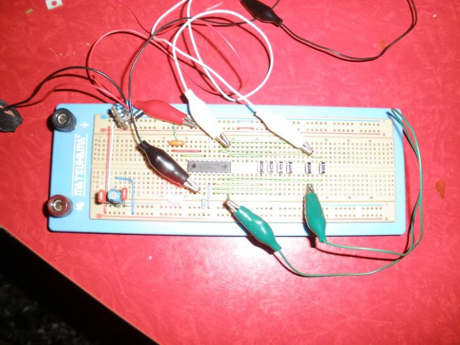

Καλησπερα σας,
μολις εφτιαξα ενα κυκλωμα που μπορει να φανει χρησημο για να ασφαλιζουμε τους φακους μας. Ή ακομα να μονταρεις ενα φακο αναλογα με τον κωδικα του κυκλωματος να αναβει για 1 λεπτο αλλα μονο με κωδικο.
Το κυκλωμα υπαρχει στο ιντερνετ αλλα μου το εδωσε και ενας φιλος απο το circuits.gr
Εχω παραθεσει τα αρχεια. Οι φωτογραφιες πανω στην διατριτη ειναι δικες μου και τεσταρα το κυκλωμα πριν ενα λεπτο.
Τον κωδικα αν τον θελει καποιος θα τον ανεβασω σε ΗΕΧ σε λιγο.
ο κωδικας....

καντε copy σε ενα τχτ αρχειο και σωστε το σαν .hex
