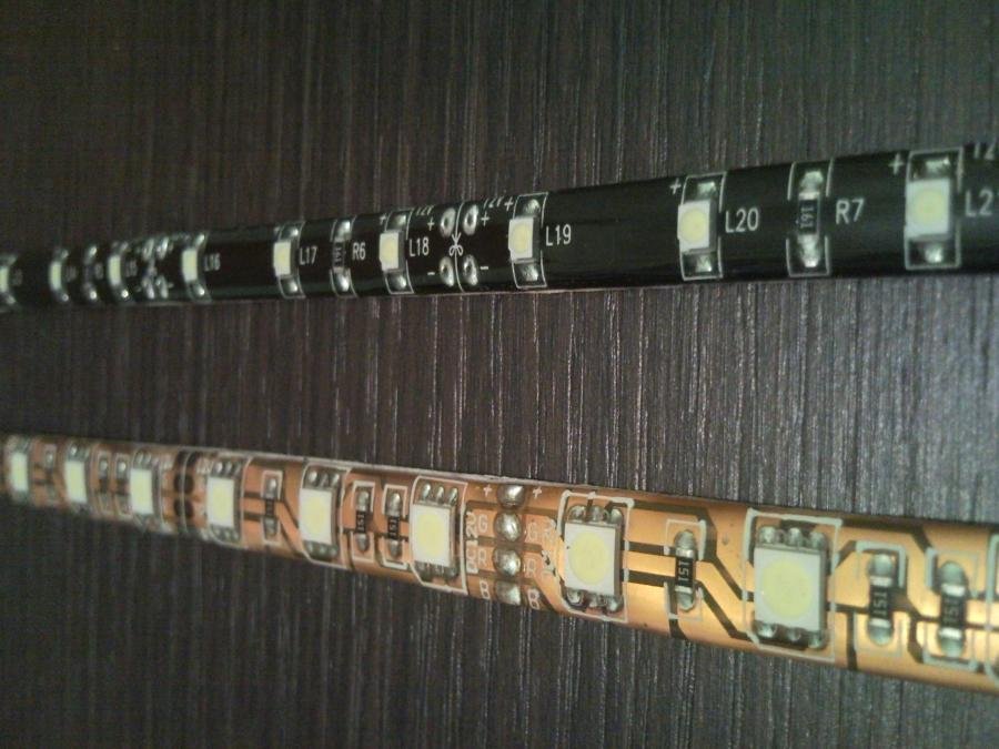

Σημερα πηγα τελικα και πηρα σειρες λεδ γιατι δεν αντεχα να περιμενω τις αλλες που εχω παραγγειλει. Ομως το προβλημα ειναι οτι δεν πηρα τροφοδοτικο επειδη δεν ειχα πολλα χρηματα μαζι μου.
Το απογευμα θα ανεβασω φωτο για να δειτε την σειρα LED. Πηρα μια πολυ καλη και ακριβη και μια με γυρω στα 15 ευρω. Μια χαρα ειναι.
Θελω να δω φυσικα ποσο θα φωτιζει.
Re: Μοντες και Ονειρα
ειδου η ledοταινια.
1 μετρο η καθε μια ειναι. Δεν ειχα το καταλληλο τροφοδοτικο αλλα αυριο θα παω να το παρω. το εβαλα σε ενα δικο μου που ηταν μικρο σε ισχυ. βασικα εγω το θελω οχι για να αντικαταστησει την λαμπα αλλα για να κανει ενα καλο φυσικο και καθαρο φωτισμο.
σκεφτομαι να το τοποθετησω τις σειρες χαμηλα ετσι ωστε να χτυπανε προς τα πανω σε καθε τοιχο. Οταν τελειωσει νομιζω πως θα ειναι φοβερο.

βασικα το μεγαλο ερωτημα ειναι....πως θα μονταρεις τις σειρες σαν φωτοστικα? εχει τιποτα καλυμματα? 'Η θα κανεις κρυφο φωτισμο?
Κωστα,
οι ταινιες ειναι με επικαλυψη σιλικονης. Αρα δεν χρειαζεται κατι αλλο. Αλλα εχω σκεφτει την ιδανικη λυση του κρυφου φωτισμου οπως ειπα. Ειναι πολυ καλη λυση και πολυ ευκολη.

ναι αλλα με φως ημερας δεν θα φαινονται λιγο ασκημα αν δεν ειναι σε "κρυφο"
εχω μια τετοια 12βολτη για το αυτοκινητο...
παιδια το χαλι ειναι καφε με εκρου, και τα γραφεια πολυ σκουρο καφε. Ο ενας τοιχος ειναι καφε και οι υπολοιποι πολυ ανοιχτο πρασινο. Ειναι τα χρωματα γραφειου. Οι τανιες θα μπουν κατω στο πρεβαζακι - πλακακι κοντα στον τοιχο και το χαλι. Ειναι σαν να μην υπαρχουν. Εχω μελετησει τα παντα.

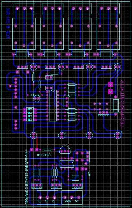

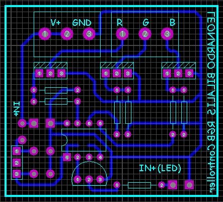

ναι θα τα βαλω ολα στη σειρα για να εχετε μια αποψη. Εχει δουλεια παντως. Ακομα δεν εχω φτιαξει το κυκλωμα σε πλακετα για το RGB controller (που παλι μου το εχει δωσει ενας φιλος), βεβαια εχω κανει μετατροπες πανω στο PCB για να δεχεται σημα στην εισοδο απο ενα απλο LED.
Αν θυμαστε στην κεντρικη πλακετα του ασυρματου, εχω στην μια πλευρα τα ρελε και στην αλλη τα LED. Εκει που ειναι τα LED απλα θα συνδεθουν στην εισοδο της καινουργιας εδω και μετα θα δωσει ο controller σημα στο RGB. Ετσι θα εχουμε την ταινια με τα LED εκει και το αποτελεσμα θα ειναι γιουπι.
εδω ειναι και τα δυο κυκλωματα μαζι. Το μονο που λειπει ειναι η ταινια με τα LED να συνδεθει και να τελειωνει η δουλεια.
Οπως παρατηρειτε εχω συνδεσει μονο ενα LED στην εξοδο της μεγαλης πλακετας. Μπορουμε να συνδεσουμε και τις 4 εξοδους εχοντας 4 διαφορετικες ταινιες LED να κοντρολαρουμε.
Επισης στην εξοδο των Relay εχω βαλει να ανοιγουν και να κλεινουν σειρες LED επισης.
Η διαφορα των εξοδων Ρελε με των εξοδων LED ειναι οτι τα ρελε οταν παταμε απο το πομπο το κουμπακι κλειδωνουν. Οταν το ξαναπαταμε ξεκληδωνουν. Δηλαδη ανοιγουμε και κλεινουμε την επαφη.
Στις εξοδους των LED ειναι Momentary αλλα πιο πολυπλοκο να το εξηγησω. γιατι εχει να κανει και με τον επεξεργαστη για το RGB.
Σας τα ανεβαζω σιγα σιγα για να εχετε μια εικονα.
Μην ανυσηχειτε οταν τελειωσει θα τα βαλω σε μια σειρα ολα για να καταλαβετε.
