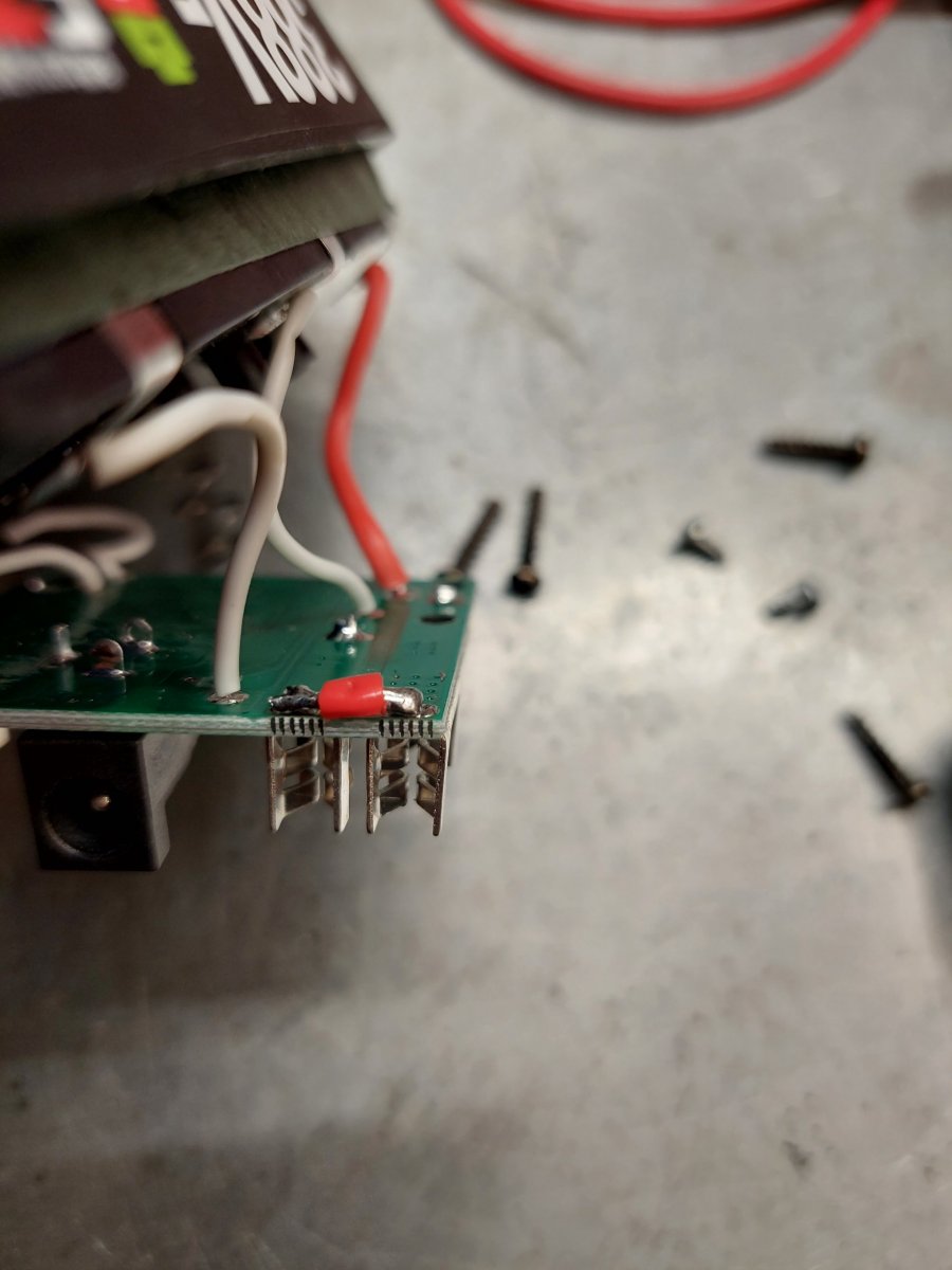

Σας θυμίζω πως οι καλές 388vF παρουσιάζουν το πιο κάτω πρόβλημα, δηλαδή το εργαλείο πάει να ξεκινήσει, αλλά δεν ξεκινάει ποτέ.
Έχουμε πει πως το πρόβλημα εντοπίζεται στον μικρό τρίτο ακροδέκτη που έχουν οι μπαταρίες και τα εργαλεία Makita
Στην original μπαταρία, η τάση μεταξύ αυτού του ακροδέκτη και του αρνητικού πόλου είναι 20.3V
Οπότε, είπα να μετρήσω την τάση στην 388vF και με έκπληξη διαπίστωσα πως η τάση ήταν μηδέν! (0) o_O
Άνοιξα τη μπαταρία για να δω τι έχει κάνει ο Κινέζος και όπως βλέπετε, άφησε τις επαφές του ακροδέκτη ... στον αέρα! Ωραίος :p
Οπότε πήρα ένα συρματάκι και γεφύρωσα τον θετικό ακροδέκτη με αυτόν ώστε να δώσω και σε αυτόν τα 20v που θέλει να δει το εργαλείο Makita για να καταλάβει πως η μπαταρία είναι ΟΚ
και το αποτέλεσμα όπως βλέπετε είναι να λειτουργεί η μαϊμού κανονικότατα! (y):D(y)
Επιτέλους! Μια νίκη σε αυτή τη μάχη που έχω φάει πολλές ήττες :D
Προσοχή! Αυτό να το κάνετε μόνο αν ο τρίτος ακροδέκτης μετράει μηδέν (0)
Γιατί, ανά αναρωτιέστε γιατί δεν το έκανα τόσο καιρό αυτό το πείραμα, θα πρέπει να σας πω πως το έκανα βέβαια, αλλά είχα την ατυχία να το κάνω με μια 88vF η οποία όπως βλέπετε μετράει 6.2 Volt στον τρίτο πόλο (Γιατί βρε Κινέζε; Γιατί; )
Και έτσι, όταν έκανα το πιο πάνω κολπάκι, το μόνο που κατάφερα είναι να κάψω το εργαλείο Makita :(
Σήμερα κατάλαβα πως με αυτό που έκανα "τρέλανα" το πλακετακι που άρχισε να δίνει τρελές τάσεις σε αυτόν τον πόλο οπότε και έκαψε το εργαλείο.
Θα γράψω και για αυτή τη λύση αναλυτικά
Θα γράψω και για άλλες συμβατότητες όταν έρθουν πλακετάκια και μπαταρίες.
Θα γράψω και για το adaptor των εργαλείων Makita με τις μπαταρίες της Parkside που φτιάχνω αυτές τις μέρες.
Νομίζω πως αξίζει ένα χωριστό thread "Μπαταρίες Makita, συμβατότητες και adaptors" Αν το κρίνουν σωστό οι αγαπητοί συντονιστές, ας το κάνουν για να γράφουμε εκεί τις εμπειρίες και τις συμβουλές μας. Αν όχι, συνεχίζουμε εδώ.

Και βέβαια έχει ειπωθεί και το γνώριζα και εγώ από την πρώτη στιγμή, αλλά δεν δουλεύει στις μπαταρίες που έχουν ήδη κάποια τάση σε αυτόν τον τρίτο ακροδέκτη.
Γιατί όταν αυτός έχει ήδη 6V, πως ακριβώς θα του δώσεις 20v χωρίς να δημιουργήσεις πρόβλημα στο κύκλωμα;
Αυτό εξηγώ στο μήνυμά μου στην προηγούμενη σελίδα και για αυτό κάηκε το Makita.
Πρεπει να ανοιξεις μια Μακιτα να δεις απο που παιρνει ταση αυτο το τριτο ποδαρακι και αντιστοιχα να πραξεις.
Σιγουρα παιρνει απο το κυκλωμα του BMS και οχι απευθειας απο το + της μπαταριας.
Μηπως εσυ εδωσες απο το + και γιαυτο δημιουργηθηκε προβλημα.
Μολις ειδα πως το ετσι το εκανες δυστυχως.

Θανάση ΔΕΝ θελει βραχυκυκλωμα των επαφών.
Εκει οφειλεται το καψιμο του εργαλειου του Νικφορ.
Εχει ειδικη θεση το BMS στην οποια πρεπει να συνδεθει το 3ο ποδαρακι.

Κυρ, διαβασε με προσοχη τι εχει γραφτει ... ο Νικ περιγραφει 2 διαφορετικα BMS
γραφει: "Οπότε πήρα ένα συρματάκι και γεφύρωσα τον θετικό ακροδέκτη με αυτόν ώστε να δώσω και σε αυτόν τα 20v που θέλει να δει το εργαλείο Makita για να καταλάβει πως η μπαταρία είναι ΟΚ"

Ναι Θανάση έτσι γράφει και γι'αυτό πιθανότατα το έκαψε φίλε.
Τα 5s100A που παραγγειλα και έχω παραλάβει μπας και καταφέρω να σώσω μια αντίστοιχη μπαταρία έχουν ειδική θέση όπου μπαίνει το "πιν ελέγχου" της τάσης.
Να το γράψω πιο καθαρά γιατί μάλλον τα έγραψα μπερδεμένα.
Το ίδιο πράγμα έκανα (βραχυκύκλωσα τον τρίτο πόλο με το + ) σε δυο διαφορετικές μπαταρίες.
  • Σε αυτήν που ο τρίτος πόλος ήταν στον αέρα (δηλαδή δεν ενωνόταν πουθενά πάνω στο BMS), η πατέντα δούλεψε κανονικά.
  • Όμως στην άλλη, που ο τρίτος πόλος ήταν συνδεδεμένος πάνω στην πλακέτα του BMS, ήταν δηλαδή μέρος του κυκλώματος και έδινε 6V, το βραχυκύκλωμα που έκανα δημιούργησε πρόβλημα σε όλη την πλακέτα (λογικό) και έτσι, το Makita κάηκε. Εχθές που επανέλαβα αυτό το πείραμα, αλλά αυτή τη φορά αντί για εργαλείο Makita έβαλα το πολύμετρο να μετράει, διαπίστωσα πως αυτό το βραχυκύκλωμα που έκανα, δημιούργησε μεγάλο πρόβλημα στο BMS τόσο που άρχισε να δίνει τυχαίες και διαφορετικές τάσεις σε αυτόν τον τρίτο πόλο. Κάπου εκεί τα έπαιξε και το Makita την πρώτη φορά υποθέτω.
Οπότε ένα πρώτο συμπέρασμα είναι:
Αν ο τρίτος πόλος της μαϊμού μπαταριας που έχετε δίνει 0V, προχωρήστε άφοβα στο βραχυκύκλωμα μεταξύ θετικού και τρίτου πόλου και όλα θα δουλέψουν κανονικά
Αν όμως έχετε μπαταρία που ο τρίτος πόλος δίνει οποιοδήποτε βολτάζ , ΜΗΝ κάνετε αυτό το βραχυκύκλωμα.
Μπορείτε να απομονώσετε με το κολλητήρι αυτόν τον τρίτο πόλο από το κύκλωμα του BMS και μετά να του δώσετε τα 20V από το +. Όμως αυτό απαιτεί πιο πολλή δουλειά, αφού το BMS είναι αρκετά στριμωγμένο και το να αποκόψεις τον τρίτο πόλο από το κύκλωμα της πλακέτας δεν είναι και τόσο εύκολο (γίνεται πάντως, θα το δοκιμάσω αυτό το Σ/Κ και θα γράψω σχετικά)
Για αυτό ελπίζουμε τα νέα BMS που έχουμε παραγγείλει, να δίνουν τη σωστή τάση σε αυτόν τον τρίτο πόλο μπας και λύσουμε πιο σωστά το πρόβλημα. Θα δούμε .... :)
