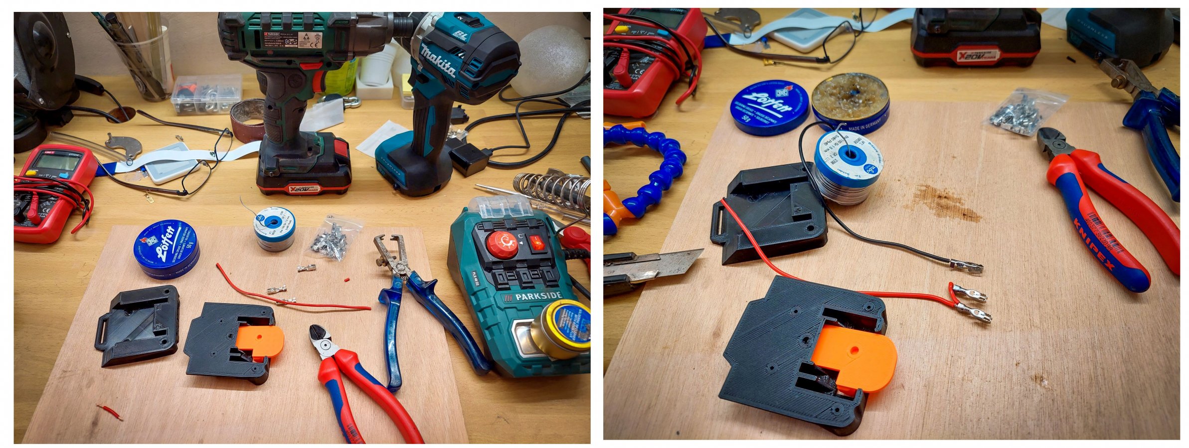

Έτσι λοιπόν, παρήγγειλα και περίμενα υπομονετικά, να έρθουν από τη μακρινή Κίνα οι κατάλληλοι ακροδέκτες και εντωμεταξύ τύπωσα αυτό το σχέδιο adaptor από μπαταρία Parkside σε Makita εργαλεία.
Είναι το μοναδικό που βρήκα να έχει μοχλό ασφάλισης της μπαταρίας.
Τύπωσα σε μαύρο το κυρίως σώμα και σε πορτοκαλί τη γλωσσίτσα (να γουστάρει ο πελάτης :-p )
Κόλλησα τους μικρούς ακροδέκτες με το γνωστό τρόπο (γεφυρωμένο το "+" με τον μικρό πόλο ελέγχου τάσης που είναι δίπλα του) και τα στερέωσα (σφήνωσα) στις αντίστοιχες υποδοχές.
Στην άλλη ακρη έβαλα τους πλακέ ακροδέκτες και τους κόλλησα.

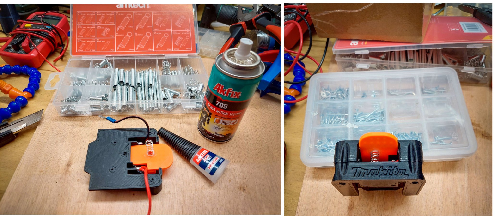

Βρήκα ένα κατάλληλο ελατήριο από το σετάκι της amtech
και το κόλλησα με μπόλικη superglue και σπρέι fix, πάνω στη γλώσσα. Το δοκίμασα, δεν φεύγει με τίποτα.
Αφού τα δοκίμασα πρόχειρα όλα, βρήκα τα κατάλληλα βιδάκια και έκλεισα την κατασκευή.
Ιδού το αποτέλεσμα.
Μια χαρά δούλεψε και οπτικά δεν είναι άσχημο :)
Αν θέλετε διευκρινίσεις, μετά χαράς :)

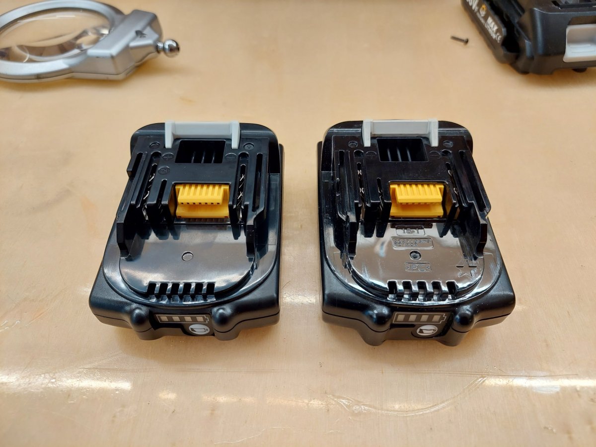

Πολύ εύκολη τελικά η συναρμολόγηση από το κέλυφος μπαταρίας Makita που παρέλαβα από το Ali :)
Αν και λίγο σπαζοκεφαλιά στην αρχή, κατάλαβα τελικά πως πρέπει να κολληθούν τα λαμάκια που τη συνοδεύουν. (ούτε ο Κινέζος είχε οδηγίες, ούτε βρήκα κάποια φωτό στο internet, οπότε αυτές οι φωτογραφίες θα σας βοηθήσουν, και για τα λαμακια, αλλά και για τη διάταξη των μπαταριών αν το επιχειρήσετε)
Χρησιμοποίησα πέντε καλές και οικονομικές Samsung 18650 25R
Στη συνέχεια, κολλήθηκαν με το spot welder τα λαμάκια πάνω στις μπαταριες.
Δεν είναι και σπουδαίο το νίκελ αυτό από το οποίο είναι φτιαγμένα τα λαμάκια, οπότε απαιτεί κάπως μεγαλύτερη ένταση στο spot welder.
Τέλος, βιδώθηκε η πλακέτα πάνω στη βάση, μπήκε το πλακετάκι των led στην ειδική υποδοχή και έκλεισε το κέλυφος.
Τη μέτρησα, όλα σωστά. Τη δοκίμασα σε Makita και μαϊμούδες και όλα λειτουργούν σωστά.
Την έβαλα και στον original φορτιστή, όλα καλά και εκεί
Συνολικά καλή κατασκευή, σχεδόν σαν την αυθεντική. (y)
