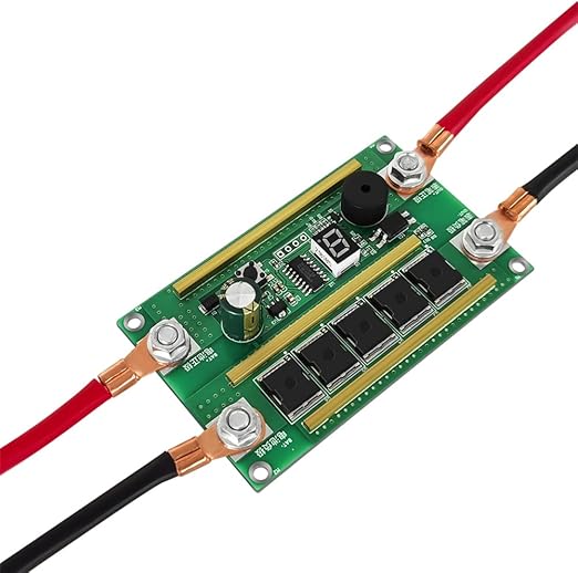

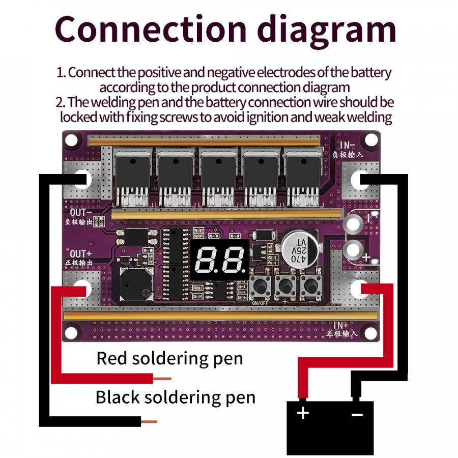

Ρε μάστορες τα φώτα σας. Αυτό το μαραφέτι , με τι μπαταρία δουλεύει;; Το δοκίμασα με μπαταρία αυτοκινήτου χωρίς καλά αποτελέσματα.
12 βολτ θελει.
Η συνδεση λεει οτι πρεπει να ειναι δυνατη και με βιδες. Την εχεις κανει ετσ?
Eχεις ρυθμισει την πλακετα να δινει την μεγιστη ισχυ?
12 βολτ θελει.
Έτσι την σύνδεσα με δυνατό σφίξιμο. Δοκίμασα και διάφορες θέσεις ισχύος, αλλά "έκαιγε¨ το νίκελ.
Τί άλλη πηγή ενέργειας δέχεται ξέρει κανείς;;;
