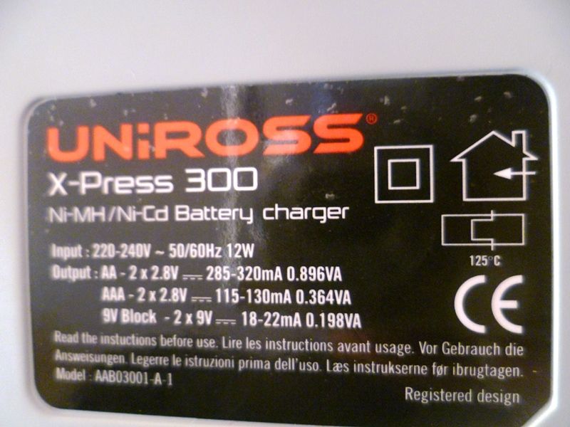

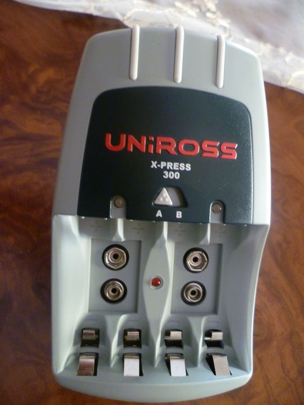

Επισης έχω τον παρακάτω φορτιστη εδώ και μερικά χρόνια και ειναι λειτουργικός.Τον έχει ξαναδει κανένας?
Τι λέτε θα τα καταφέρει να τις φορτίσει ή να κοιτάξω για κάποιον αλλον

καλο ειναι να αφησεις τον φορτιστη αυτο στην ακρη για ωρα αναγκης το αν τις φορτιζει σε ζευγαρια ειανι οτι χειροτερο γιατι η φορτιση γινεται σε σειρα (βλεπεις που λεει 2χ2,8 βολτ?) Σε σειρα ΔΕΝ φορτιζουμε μπαταριες NIMH.
Θα στις σκοτωσει πολυ γρηγορα.
Ναι αυτο μου έκανε εντύπωση το 2Χ2. Ο φορτιστής ειναι 10ετιας. Τον ειχα πάρει με 4 μπαταριες ίδιας μαρκας NIMH και τα επαιξαν μετα απο μερικές φορτίσεις.
