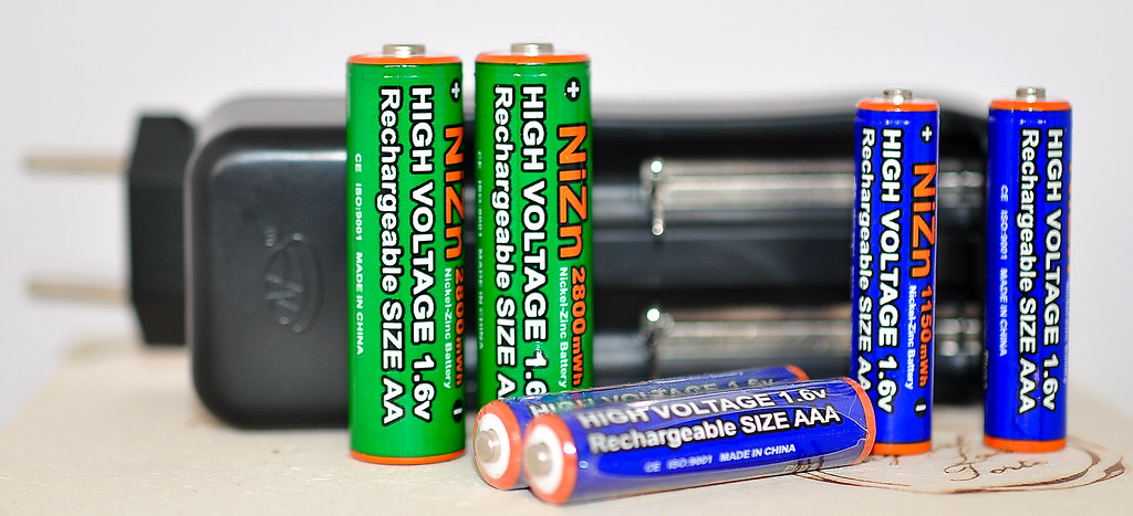

Χρησιμοποιει κανεις επαναφορτιζομενες μπαταριες ΑΑ 1.6 βολτ? Οχι τις κοινες NiMH των 1.2v, αλλα τις 1.6v NiZN.
Eιχα καποτε και εκανα τελεια δουλεια καθως πολλες συσκευες ΔΕΝ δουλευουν με τις κοινες επαναφορτιζομενες των 1.2v (πχ. eneloop)
Ομως τις αφησα αφορτιστες για 2-3 χρονια, τοτε που ελειπα Ρουμανια, και πεθαναν. Θελουν και ειδικο φορτιστη.
Αυτες αν αποφορτιστουν βαθια, σπανια επανερχονται, πρεπει να τις φορτιζεις αμεσως οταν σταματουν να λειτουργουν πανω σε μια συσκευη.
