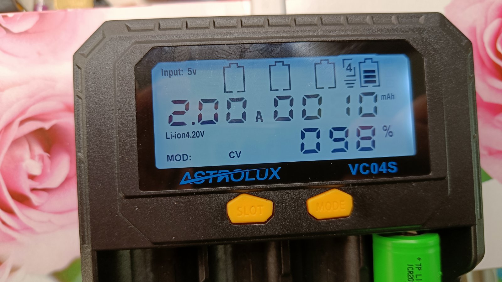

Μπορείς δηλαδή να κάνεις συγχρόνως σε ένα slot φόρτιση, σε αλλο αποφόρτιση, σε αλλο ελεγχο της ωμικης αντίστασης και σε άλλο calibr;ation;
Και να διαλέξεις και τι ρευμα θες σε κάθε slot;
Μπράβο, δεν το ήξερα.
Τοτε ο Liitokala 500 με την τιμη που έχει είναι μονόδρομος.
Αλλά στο τροφοδοτικο μου τα χαλαει λιγο.
Ο opus εχει 12V 3Α, ενω ο Lito 12V 2A
εδω θα κρινεις με τι δυναμη θεςνα φορτιζεις τις μπαταριες...ο οπους φορτιζει 2χ2 ή 4χ1 αμπερ....γιατον λιτοκαλα δες μονος σου

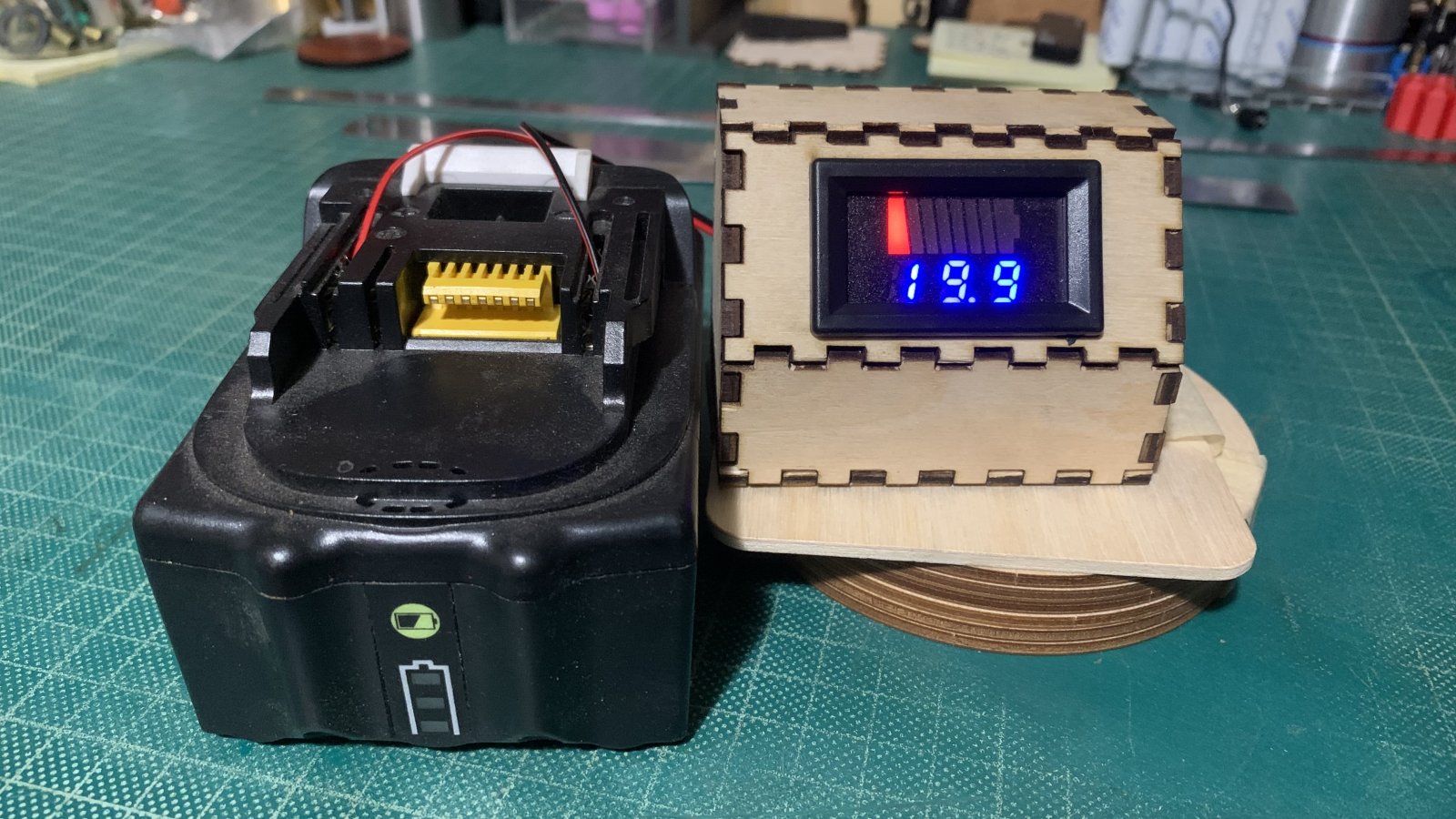

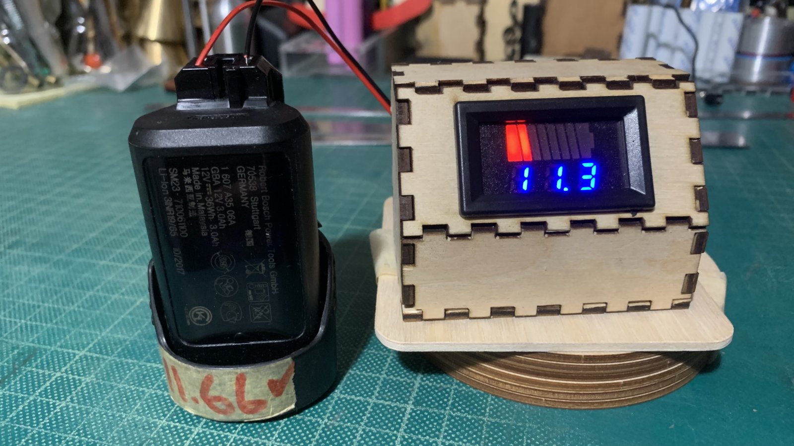

Αυτό το μπλιμπλίκι που-κατά λάθος- αγόρασα γιατί στη μία περίπτωση (18-βολτη) δείχνει μια γραμμή και στη δεύτερη (12-βολτη) δείχνει δύο γραμμές;
Το ανάποδο θα περίμενα.
αν ειναι ενδειξη ποσο ενεργεια παραμενει, ναι θα επρπεπε να ειναι αναποδα οι γραμμες (το τσεκαρισα κ με το βολταζ)
εκτος και αν δεν εχει τοση ακριβεια. για δωσε λινκ
Ειναι πληρως φορτισμενες και οι δυο?
Να σημειωσω πάντως πως αυτα απευθύνονται σε μπαταριες μολυβδου και οχι λιθίου.
Γι'αυτό αδυνατουν να σου μετρησουν σωστα χωρητικότητα.
Η 18-βολτη είναι, το δείχνει, σχεδόν 20V δείχνει.
Η 12-βολτη είναι χάλια, δυστυχώς δεν φορτίζει περισσότερο.
Πρόκειται για δύο package λιθίου , το πρώτο 6 = 25.2 V πλήρως φορτισμένο (7 pins for balanced charging)
και το δεύτερο 3 στοιχείων = 11,6V πληρως φορτισμένο και επειδή βλέπω μόνο 3 pin , πιθανόν νάχει τον balance regulator μέσα !
Η πρώτη απαιτεί ξεκάθαρα balanced charger RC type με υποστήριξη 6 στοιχείων , δεν κάνουν οι κοινοί φορτιστές
Οι σειριακές λιθίου δεν φορτίζονται ποτέ στη σειρά , θα καταστραφούν.
