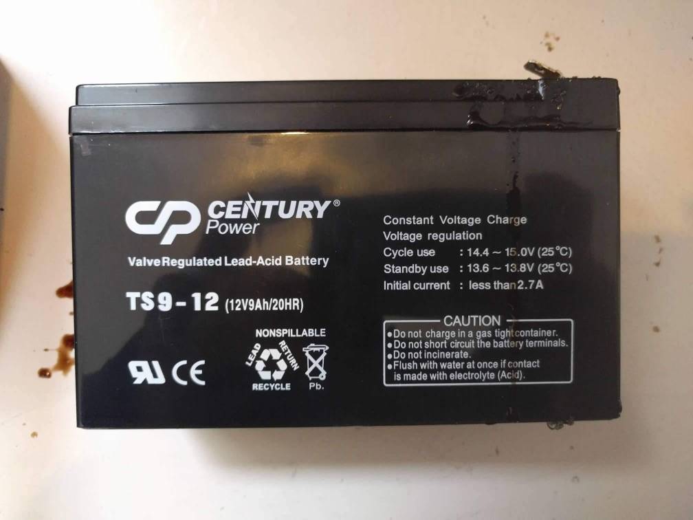

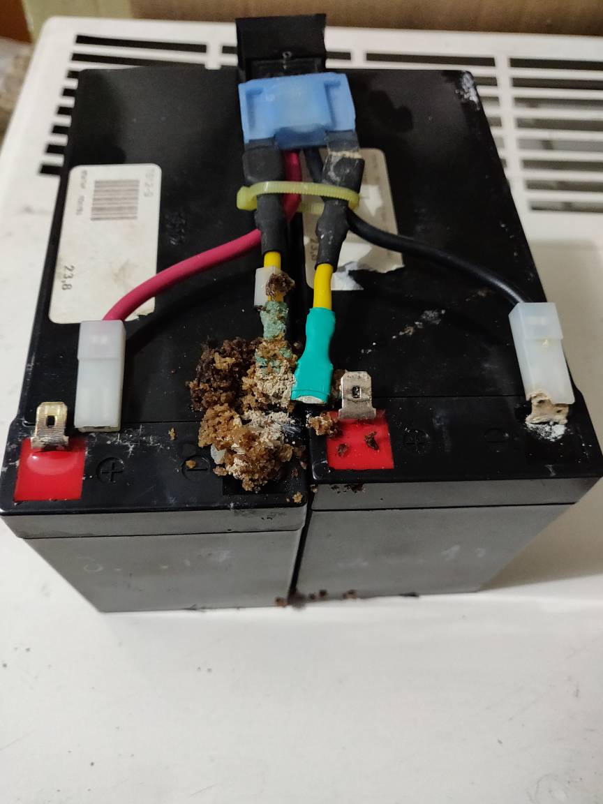

εχω 2 ιδια ups, στο ενα ειχα βάλει φθηνότερες τότε (23,8 ) και στο άλλο yuasa που ηταν πάνω απο 30 ..
οι φθηνές χάλασαν χθες μετά απο ~19 μήνες χρήση (γραφω με μερκαδόρο ποτε τις πήρα για να γνωρίζω ποσο θα μου κρατήσουν)
ενω οι Yuasa ακομα δεν παρουσίασαν κάτι.. σήμερα λέω να ανοιξω το ups να δω σε τι κατάσταση ειναι..
οποτε έλεγα να πάρω Yuasa..
δεν τις επιβλέπω και τις αλλάζω μονο οταν τα παιξουν τελείως.
ανεβάζω φωτο απο τις "φθηνές"..

Μηπως δεν ειχαν σφιξει καλα οι πολοι και επηλθε η οξειδωση?
Re: Απάντηση: Μπαταρίες-φορτιστές
Ότι και να έγινε πάνε για αλλαγή. Δεν νομίζω ότι μπορώ να κρατήσω την δεξιά που δείχνει ότι είναι σε καλύτερη κατάσταση.
Πάντως με δυσκόλεψαν για να βγούνε τα καλώδια από τους πόλους, οπότε δεν νομίζω να ήταν θέμα το σφίξιμο, μάλλον γενική φθορά, μιας και στην περιοχή μου το ρεύμα ανεβοκατεβαίνει πολύ (κυρίως έχει λιγότερο) και το avr λειτουργουσε πολλές φορές.
