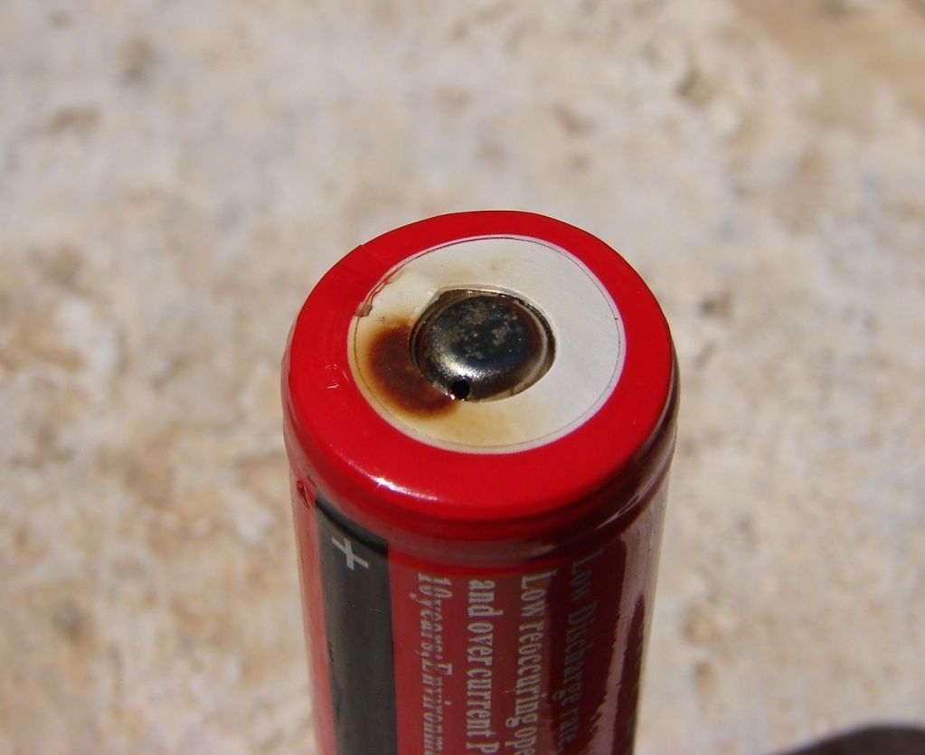

Το τριήμερο που μας πέρασε είχα πάει με παρέα στα βουνά για ποδήλατο/ορειβασία και χρησιμοποίησα αρκετά τους φακούς καθώς διανυκτερεύσαμε στην εξοχή. Χθες που άδειασα το σακίδιο παρατήρησα πως μία μπαταρία είχε την όψη καμένου στον θετικό της πόλο. Αν θυμάμαι καλά είχε χρησιμοποιηθεί για περίπου 4 ώρες σε έναν xm-l φακό στην χαμηλή σκάλα και μετά στοιβάχτηκε χύμα στο σακίδιο μόλις άρχισα να παρατηρώ πτώση στην φωτεινότητα. Το βράδυ αυτό έβρεχε πολύ. Ο φακός εννοείται πως δεν είχε βάλει νερά και δεν ανέβασε θερμοκρασία καθώς δούλευε χαμηλά ( βρεχόταν και συνέχεια). Δυστυχώς όμως η θήκη στο σακίδιο είχε γίνει μούσκεμα και ήταν νωπή και την επόμενη μέρα. Κατά την γνώμη σας αυτό που φαίνεται στην φωτογραφία είναι οξείδωση στον πόλο της μπαταρίας επειδή μουσκεύτηκε ή έχει πάθει άλλη ζημιά. Την μέτρησα με πολύμετρο και δείχνει σήμερα 3,6 Volt και για λίγα δευτερόλεπτα που την έβαλα στον φορτιστή ξεκίνησε να φορτίζει αλλά την έβγαλα αμέσως γιατί δεν ήξερα αν είναι ασφαλές.
Μπορώ να την χρησιμοποιήσω ξανά ή έχει πάθει σοβαρή ζημία και πρέπει να φύγει κατευθείαν για ανακύκλωση. Και αν είναι μια απλή οξείδωση μπορώ να την κρατήσω σαν εφεδρική μπαταρία ή είναι επικίνδυνο;

Παντως εμενα αυτο μου φαινεται σαν αποτελεσμα βραχυκυκλωματος (μαλλον λογω υγρασιας) και οχι οξειδωσης!
Αλλα το γεγονος οτι η μπαταρια ειναι ακομα γεματη σημαινει οτι ηταν στιγμιαιο βραχυκυκλωμα. Παρ'ολα αυτα, εχει αλλαξει η χημεια και κατα τη γνωμη μου η μπαταρια δεν θα επρεπε να ξαναχρησιμοποιηθει.

Ναι φαίνεται σαν να έχουν περάσει πολλά Ampere και να ψήθηκε αλλά είναι δυνατόν να γίνει αυτό από την υγρασία/νερό? Οι υπόλοιπες μπαταρίες δεν είχαν πάθει το παραμικρό. Δυστυχώς δεν είδα σε τι κατάσταση ήταν όταν βγήκε από τον φακό. Επίσης να πω πως είχε τυλιχτεί σε ένα πανί μέσα στο σακίδιο όπως την είχα ρίξει και το πανί είχε πάρει το ίδιο καφέ σαν καμένο χρώμα στο σημείο που ακούμπαγε ο θετικός πόλος.
Re: Μπαταρίες-φορτιστές
Ενδιαφερον συμβαν! Θεωρητικα ενα βρεγμενο πανι ειναι καλος αγωγος. Το πανι ομως μπορει να βαφτηκε απο τη μαυριλα του καψιματος εκ των υστερων. Μαλλον μεσα στο φακο θα εγινε.
Καλο θα ηταν, απο περιεργεια, να εβλεπες αν εχει ο φακος μεσα κανενα ιχνος απο ψησιμο, η την γειτονικη μπαταρια αν επαιρνε 2 ο φακος. Μηπως επεσε καμμια σταγονα νερου κατα την αλλαγη?

1ον δεν μας ειπες και δεν καταλαβα τι μπαταρια ειναι αυτη - RCR123 ειναι?
2ον για κοιτα το καψιμο ειναι στο σημειο που φευγει το ελασμα της + επαφης προς την πλακετα προστασιας?

Δεν μου λες Kostis22, "μυρίζει" καμμένη εκει η μπαταρία ή σκουριασμένη???
Ναι ultrafire 18650 είναι. Asot δεν μυρίζει καμμένη. Βασικά πλέον δεν μυρίζει τίποτα. Εμφανισιακά πάντως φαίνεται σαν να έχει καεί.
Κospap είναι ο θετικός πόλος στην φωτογραφία ( η πλακέτα προστασίας είναι στον αρνητικό μάλλον κάτι δεν κατάλαβα καλά την 2η ερώτηση σου.)
Ο φακός που χρησιμοποιήθηκε η συγκεκριμένη μπαταρία παίρνει μόνο μία 18650. Εσωτερικά δεν έχει τίποτα ούτε παρατηρώ κάποια διάβρωση, αλλαγή υφής ή κάτι διαφορετικό τέλος πάντων στο ελατήριο του driver.
Επίσης σχεδόν σίγουρα πως έπεσαν μερικές σταγόνες πάνω στις μπαταρίες κατά την αλλαγή αλλά ο φακός εσωτερικά είναι σαν καινούργιος και από απόδοση δεν έχω παρατηρήσει κάποια πτώση. Πάντως η θήκη του σακιδίου καθώς και το πανί που ηταν γύρω από την μπαταριά είχαν γίνει μούσκεμα!
μιλαω για το ελασμα που φευγει απο τον θετικο πολο
http://www.lygte-info.dk/info/battery protection UK.html
θα το ακατλαβεις απο το εξογκωμα που θα κανει στο περιτυλιγμα

Τώρα κατάλαβα. Δυστυχώς εμφανισιακά δεν μπορώ να το καταλάβω. Αν την "γδύσω" για να δω τι συνέβει θα μπορέσω να την χρησιμοποιήσω μετά έστω και χωρίς το κύκλωμα προστασίας σαν back up;
Πάντως χθες την έβαλα να φορτίσει για καμία ώρα σε εξωτερικό χώρο (για να μην είχαμε τίποτα παρατράγουδα) και πήρα μέτρηση 4,0 Volt. Δεν είχε ολοκληρωθεί η φόρτιση απλά ήθελα να τεστάρω αν λειτουργούσε.
Πάντως νομίζω το έλασμα από την αφή φαίνεται να είναι από την άλλη πλευρά αλλά δεν είμαι 100% σίγουρος οπότε (μάλλον) δεν οφείλεται σε αυτό.

Η θα μπηκε νερο κατα τη στιγμη της αλλαγης και βραχυκλωσε στιγμιαια ειτε μπηκε νερο στη μπαταρια και κατα τη διαρκεια της νυχτας οξειδωθηκε.
Παντως το διδαγμα ειναι οτι οταν βρεχει πρεπει να'χουμε το νου μας για καλο και για κακο. Καλα εκανες και εβαλες το συμβαν εδω Κωστη.
