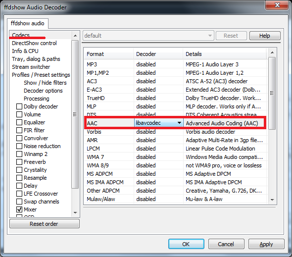

εκανα την παραπανω διαδικασια, αλλα ενω εχω κανει Block τον lav και prefer τον ffdshow στα externals, δεν φορτωνει τον ffdshow. Στα filters βλεπω οτι ξεκιναει ο microsoft dtv.
όχι καλύτερα μην κάνεις block τον lav.
Αφησέ τον για τα υπόλοιπα φορμά.

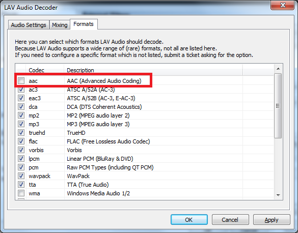

Θα πας στον lav audio στα formats και θα ξετικάρεις το acc.
Μετά θα πας στον ffshow και θα τον ενεργοποιήσεις μόνο για aac.
Αν υπάρχει όντως bug δήλωσε και τον avcodec

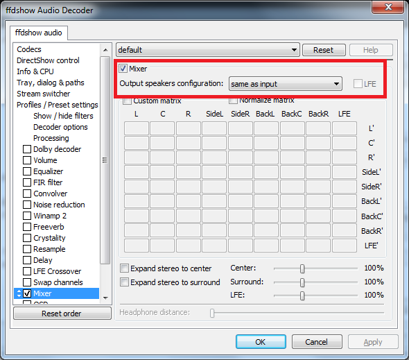

Θα ελέγξεις στην καρτέλα mixer
αν στο Output είναι ενεργοποιημένοτο same as input.
Αν θες το ξετικάρεις τελείως.
Απλά υπάρχει περίπτωση κατά το Install να έχεις περάσεις κατά λάθος κάποια ρύθμιση.

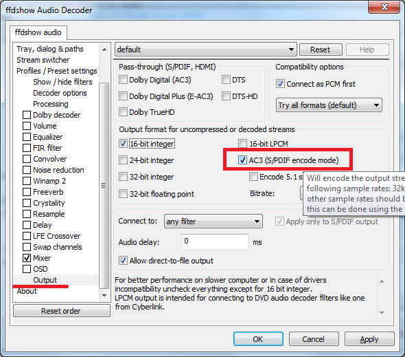

και στην συνέχεια θα ενεργοποιήσεις το Reencode σε AC3
Δεν έχω ούτε ένα πολυκάναλο aac.
Πες μου αν δουλεύει να το βάλλω και στην πρώτη σελίδα κάποια στιγμή.
Eκανα ακριβως τα παραπανω.
Δοκιμασα και με τους 2 codecs aac στον ffdshow.
Τιποτα. Παλι στερεο παιζει.
Το κουφο επισης ειναι οτι με τις παραπανω ρυθμισεις φορτωνει στα filters και τον lav audio και τον ffdshow audio.
Δοκιμασα και στα externals να κανω block τον lav μηπως και... αλλα παλι stereo σημα βγηκε, αλλα αυτη τη φορα δεν ακουγα παρα κλατσ κλους σπασμενους ηχους (παραλιγο να μου καψει κανα τουιτερ)

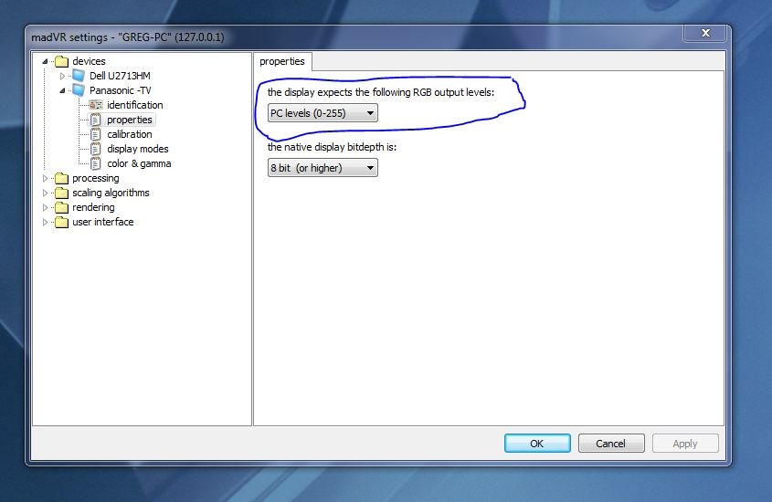

Καλησπέρα,
έχοντας διαβάσει τον οδηγό πολλές φορές, αλλά και τα δύο threads που αφορούν τον madvr,
έχω ρυθμίσει το mpc-hc ακολουθώντας τον οδηγό του Portioli με τους LAV Filters και τον Madvr.
Όλα λειτουργούν κανονικά.

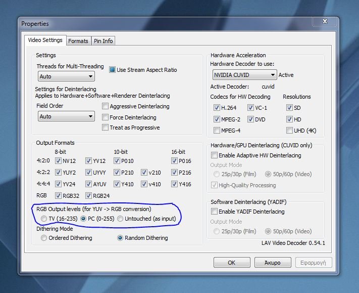

Το πρόβλημα μου είναι ότι όταν βάζω στα properties του madvr "pc levels(0-255)", τότε έχω στην τηλεόραση μου πραγματικό μαύρο αλλά δεν μπορώ να διακρίνω λεπτομέρειες.
Όταν βάζω "tv levels (16-235)", τότε βλέπω τις λεπτομέρειες του φωτισμού, αλλά πλέον το μαύρο έχει γίνει γκρι.
Η τηλεόρασή μου είναι Panasonic 50vt50 συνδεδεμένη με μια nvidia 680gtx μέσω hdmi καλωδίου.
Έχω ψάξει στο manual και στο ίντερνετ, αλλά δεν έχω βρει αν η τηλεορασή μου παίρνει full rgb ή rgb 4:4:4.
Το μόνο που έχω βρει είναι η ρύθμιση "1080p Pure Direct", αλλά εκεί αναφέρει σήμα YUV 4:4:4 30-bit και όχι RGB

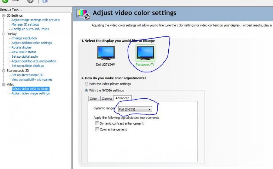

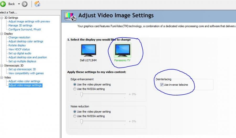

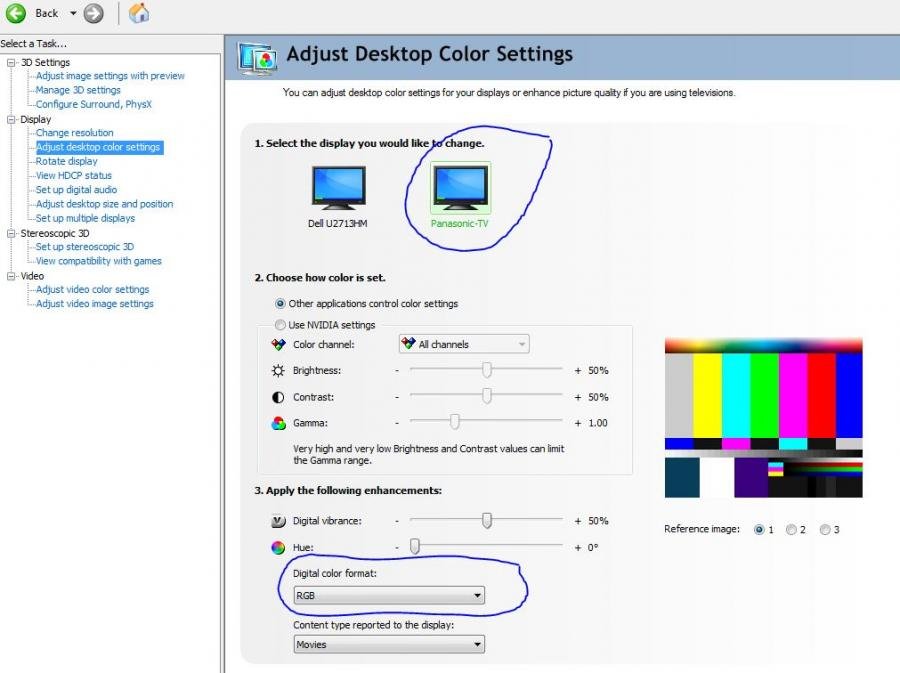

Για να είμαστε 100% σίγουροι, οι ρυθμίσεις που έχω κάνει είναι:
1) nvidia control panel:
2) lav video decoder:
3) madvr:
Βασικά επειδή το ψάχνω αρκετές μέρες, και έχω δοκιμάσει όλους τους δυνατούς συνδυασμούς, έχω αρχίσει και πιστεύω ότι τελικά η panasonic vtv50 δεν παίρνει full RGB.
Είναι κρίμα αφού η τηλεόραση έχει απίστευτα καλό μαύρο.
Δεν θα με πείραζε αν τελικά γινόταν και δεύτερη μετατροπή του χρώματος εφόσον θα μπορούσα να έχω το ίδιο μαύρο, αλλά και να μπορούσα να διακρίνω τις λεπτομέρειες.
Επίσης να πω ότι η τελεόραση χρησιμοποιείτε αποκλειστικά για bluray και bluray remuxes.
Ευχαριστώ
Παίρνει και FullRGB η τηλεόρασή σου. Απλώς, ό,τι κι αν επιλέξεις (θα συνιστούσα 16-235), παίξε το pattern Black Clipping από εδώ και ρύθμισε το ρυθμιστικό της φωτεινότητας της τηλεόρασης σύμφωνα με τις οδηγίες από εδώ...
