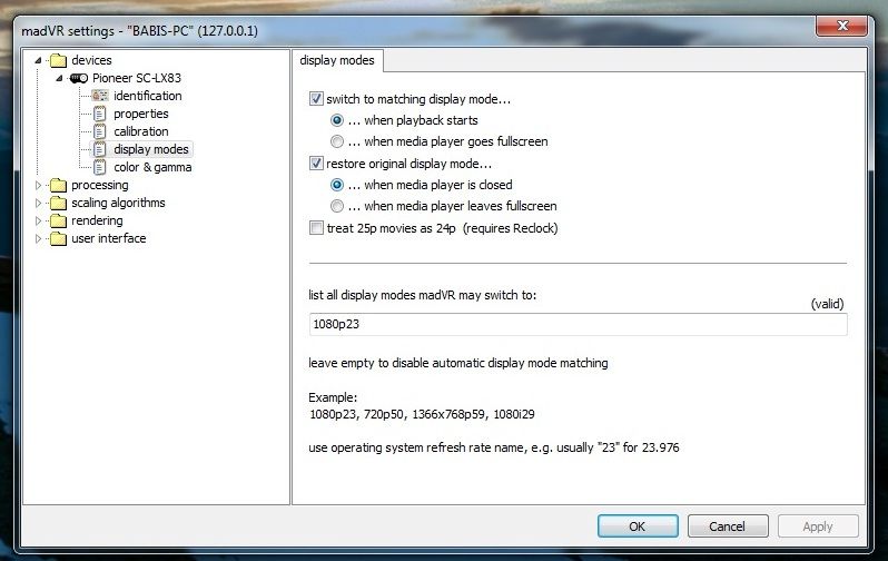

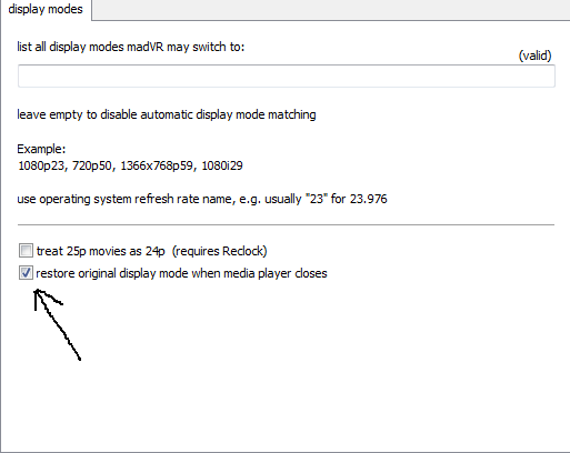

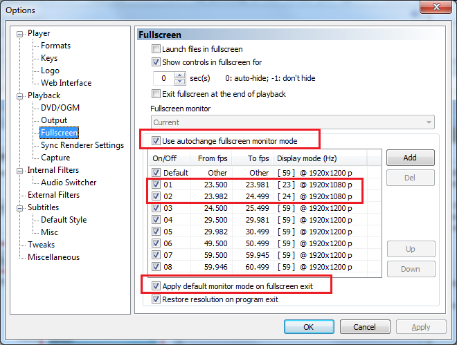

1. Πως μπορώ να ρυθμίσω auto match framerate στον MPC-HC για να μην το κάνω χειροκίνητα στην κάρτα γραφικών "πιάνοντας" όλες τις πιθανές συχνότητες (60, 50, 24 Hz)?Αυτό το επιτύγχανα στο media player WD που είχα...

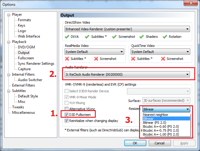

Extra tip #1: Πήγαινε στην καρτέλα Output και τίκαρε το D3D Fullscreen.
Θα δουλέψει καλύτερα απλά χάνεις το μενού του MPC-HC.
Με Ctrl + C βγαίνεις, με Alt + X κλείνει το πρόγραμμα.
To ξέρω οτι μερικούς τους ενοχλεί, εμένα δυστυχώς χωρίς το D3D δεν δουλεύει.
Εγώ με την αλλαγή του refresh rate απο το Madvr έχω τρελό θέμα... η κίνηση είναι σαν να κατεβαίνω σκάλες με ποδήλατο.
Με το D3D (δεν δουλεύει διαφορετικά) η κίνηση είναι σχεδόν υποδειγματική, αλλά.... Μου τη σπάει που δεν έχω menu.
Στην απλή αναπαραγωγή δεν το χρειάζομαι, έχω το τηλεχειριστήριο κι όλα τα κάνω μ´αυτό (iMon). Όταν όμως κάνω άλλες δουλειές, πχ συγχρονισμό υποτίτλων, δυστυχώς δεν βολεύει καθόλου.
