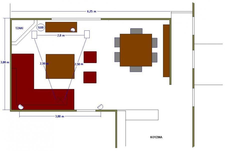

Είναι καιρός που το παλεύω για ένα σύστημα που θα συνδιάζει αξιοπρεπή ήχο τόσο σε δικάναλες, όσο και πολυκάναλες ακροάσεις.
Λόγω χώρου (βλ. συνημένο σχέδιο) δυστηχώς δεν είναι εφικτά και τα δύο. Οπότε με δεδομένη την προτίμησή μου στη μουσική η απόφαση πάρθηκε για αγορά Ολοκληρωμένου Ενισχυτή-Ηχεία, που απλώς θα βελτιώσουν το AV.
Το σαββατοκύριακο θα έχω για μια δεύτερη δοκιμή στο σπίτι τα Elac FS244 και πιθανότατα θα αγορασθούν (μεταχειρισμένα ενός χρόνου σε καλή τιμή). Πιστεύετε ότι θα μπορούσαν να στριμωχτούν δαπέδου, πχ πχ Sonus Faber Toy Tower ή Εlac FS247?

Όχι μόνο μπορούν αλλά ίσως είναι και απαραίτητα τα δαπέδου για τον χώρο σου
Δύσκολα ηχείο βάσης θα φορτίσει αυτόν τον χώρο
Και γιατί λέω ότι δεν τίθεται θέμα
Τα elac ( που σε κάθε άλλη περίπτωση είναι ΕΞΑΙΡΕΤΙΚΑ ) έχουν διάσταση 20φαρδος και 27 βάθος ( το ύψος δεν μας ενδιαφέρει αφού και αυτά σε βάσεις θα είναι )
Παράδειγμα πρώτο b&w cm7
Είναι 20 φάρδος και 30 βάθος

Θα διαφωνήσω με το φίλο Antonisgr, εγώ σε παρόμοιο χώρο έπαιζα χρόνια με Sonus Faber βάσης και δεν είχα διανοηθεί να βάλω δαπέδου.
Η απόσταση από τον τοίχο από ότι μπορώ να υπολογίσω δεν πρέπει να είναι μεγαλύτερη από 40 πόντους περίπου ?
Βλέπω καλά ότι το ένα ηχείο ουσιαστικά αχρηστεύει το τζάκι? Πως κατάφερες τη συμβία να το δεχθεί !!

Φοβάμαι τα δαπέδου, γιατί τουλάχιστον αυτά που έχω ακούσει μέχρι τώρα είναι πολύ πιο δυνατά από τα βάσεως της ίδια σειράς, με χειρότερη διασπορά και με τον κίνδυνο του μπουμαρίσματος από τις καλύτερες χαμηλές...
Με λίγα λόγια ο τοίχος αριστερά, το άνοιγμα δεξιά, το τζάκι και η μικρές απόστάσεις των ηχείων μεταξύ τους αλλά και της θέσης ακρόασης με φοβίζουν... Ήδη με το υπάρχων sub σε ορισμένες θέσεις, δημιουργούνται στάσιμα στη περιοχή της οροφής του τζακιού αλλά και αντηχήσεις στο ταβάνι, σε υψηλές εντάσεις βέβαια...
Στη πραγματικότητα είμαι σχεδόν βέβαιος ότι με δαπέδου (τύπου CM7, MA RS8, ΕlacFS247 και SONUS FABER Toy Tower που ευχαρίστως θα δοκίμαζα υπό άλλες συνθήκες) θα κλαίω τα λεφτά μου...
Δεν ξέρω τι θα γινόταν με μια ενδιάμεση κατάσταση τύπου ΜΑ-RS6, Leema Xeno (αν θυμάμαι καλά το τίτλο), Β&W684... Γι' αυτό είστε εσείς εδώ! άλλωστε για να ερθουν όλα αυτά σπίτι για δοκιμή αποκλείεται!
Τη συμβία αδερφέ δυστηχώς δεν την έπεισα για τίποτα. Το κανονικό θα ήταν να φύγει το τζάκι από εκεί αλλά έχει μουλαρώσει για 2-3 φορές το χρόνο!
Οι θέσεις των front που βλέπεις είναι αυτές που χρησιμοποιώ και για τα dome όταν παίζουν, γιατί όταν δεν παίζουν αποθηκεύονται πίσω, αριστερά και δεξιά του ρακ όπως φαίνεται στο σχεδιάκι. Υπάρχει και παιδί/ταλιμπάν οπότε καταλαβαίνετε.
Ήδη μετράω ένα σπάσμένο dome - καλά να είναι να τα σπάει και εγώ να πληρώνω τις 200άρες...
Η απόσταση από τον τοίχο (το τζάκι για την ακρίβεια) θα είναι γύρω στους τριάντα πόντους (αλλά όχι κάθετα), άρα αν πρόκειται τελικά για τα Elac ίσως χρειαστεί να ταπωθούν με σφουγκαράκι ενώ υπάρχει και πρόβλεψη να κλείσω και το "χωνί" του τζακιού με φορητή κατασκευή. Με λίγα λόγια κάθε ΣΚ που θα ακούω μουσική θα κάνω προεργασία όσο θα προθερμένεται ο Ενισχυτής... Εντάξει αυτό το έχω αποδεχτεί.
