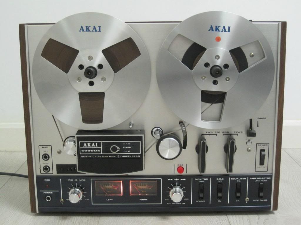

Μεσα στις επομενες μερες περιμενω απο Oλλανδια ενα AKAI 400DS.
Το βρηκα στο ebay στην απιστευτη τιμη των 59 ευρω!!! Αμεσως εστειλα μειλ στον πωλητη να μαθω αν ειναι λειτουργικο,και να μου στειλει φωτογραφιες του μηχανηματος..
Ψαχνω να βρω καιμμια αδεια μπομπινα και ενα καρουλι. Εδω Ελλαδα υπαρχει τιποτα?
Οσο για το μπομπινοφωνο γνωριζει κανεις σας πληροφοριες?
Φωτοφραφιες που μου εστειλε.
http://www.hifiengine.com/library/akai/4000ds.shtml
αυτό που πρέπει να δεις είναι αν οι κεφαλές είναι σε καλή κατάσταση, αυτό δεν έχει τις gx που φημίζονται για την αντοχή τους....

επίσης τα akai γενικώς έχουν ένα θέμα με τα τρανζίσοτρ τους (2SC458) τα οποία όταν βγήκαν είχαν καλή φήμη αλλά στην πορεία δημιούργησαν προβλήματα και κάποια στιγμή όλοι τα αλλάζουν ....
μέχρι προσφατα τα αντικαθιστούσαν με τα 2sc2240bl αλλά πλέον δεν τα βρίσκεις, τώρα οι περισσότεροι χρησιμοποιούν τα KSC1845FTA και άλλα παρόμοια (2SC2240GR,KSC1815YTA κλπ) ....
υπάρχουν και 2SC458 νέας παραγωγής αλλά από δεν βλέπω να τα προτιμούν, αν προχωρήσεις στην αλλαγή τους πρόσεξε την διάταξη που έχουν τα ποδαράκια τους (ECB) γιατί τα παλιά ήταν διαφορετικά ....
*να προμηθευτείς ισοπροπυλική αλκοόλη 99,9% για τον σχολαστικό καθαρισμό των κεφαλών και του tape path με μπατονέτες και μια συσκευή για απομαγνήτιση (σαν αυτή πχ http://www.ebay.co.uk/itm/141030150509?ssPageName=STRK:MEWNX:IT&_trksid=p3984.m1439.l2649 ή και καλυτερη) ...........
Καλημερα και ευχαριστω για ολες τις πληροφοριες που μου εδωσες!!
Βασικα εγινε η αγορα του απλα γιατι ηθελα ενα μπομπινοφωνο για συλλεκτικους λογους.
Αφου βρεθηκε σε καλη κατασταση,και λειτουργικο το πηρα.
Στην πορεια μπορει να το παω να γινει ενα σερβις. Εχω ισοπροπυλικη αλκοολη απο φαρμακειο,οπου καθαριζω τις επαφες των συσκευων μου.
