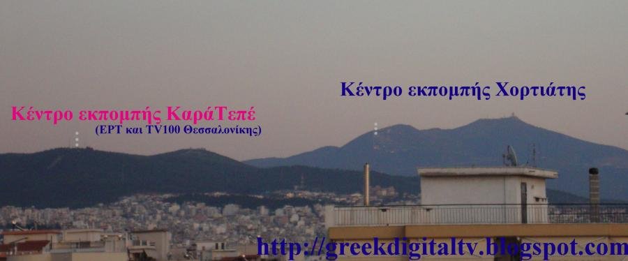

Όταν λες ανεμπόδιστα…, η κεραία σου που κοιτά κατευθυντικά Χορτιάτη, τι γωνία μπορεί να σχηματίζει με το Φιλιπειο, `η είναι κατάφατσα και τα δυο κέντρα Εκπομπής; Ανέβασε αν μπορείς καμία φωτογραφία να δούμε πως λαμβάνεις το κανάλι…
Όπως εδώ, που είναι κατάφατσα:

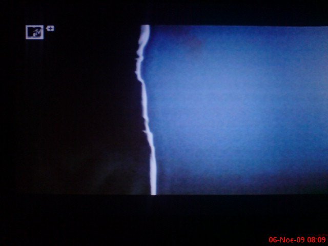

Η λήψη γίνεται από Ωραιόκαστρο. Οπως ανέφερα η κεραία σκοπεύει Χορτιάτη, είναι κατευθυντική νέου τύπου και από την άλλη τα κρατικά με εκπομπή από το Φιλίππειο λαμβάνονται πεντακάθαρα.
Οι παρεμβολές δεν υπήρχαν εχθές το βράδυ.
Τράβηξα μια φωτό με το κινητό, σε χαμηλή ανάλυση. Αν κοιτάξει κανείς με προσοχή το φωτεινό πλάνο θα καταλάβει.

Στο Ωραιόκαστρο η γωνία μεταξύ Χορτιάτη και Φιλίππειου είναι πολύ μικρή και η λήψη γίνεται με την ίδια κεραία και από τα δύο Κ.Ε.
Βλέπω Αλέξη ειδωλάκι και σε σένα, το έχω παρατηρήσει και σε άλλα σημεία!
Για τις μικρογραμμές θα μπορούσα να πω τι παρεμβάλλει αλλά θα σας φανεί παράξενο....:idea:
