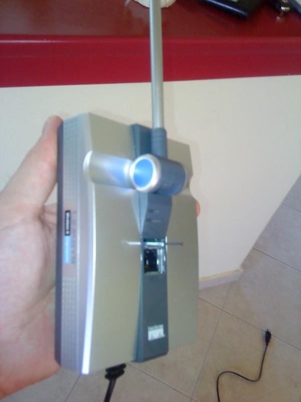

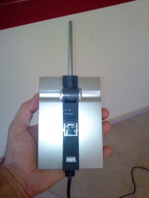

για να μη βαζω καλωδιο απο το ρουτερ στον δεκτη, κατι που να γινεται αυτη η δουλεια ασυρματα δεν υπαρχει;
Re: Mvision HD 300 Net Παρουσίαση...
Αν έχει wifi ο ρουτερ σου παίρνεις ένα access point wifi το βάζεις δίπλα στον δέκτη και έχεις επικοινωνία του mvision ασύρματα με το ρουτερ...
Απάντηση: Re: Mvision HD 300 Net Παρουσίαση...
εχει wifi to ρουτερ. οσο για access point wifi μου ειχε δωσει ενας φιλος ενα τετοιο κουτι.. δεν ξερω αν ειναι δλδ access point wifi. εχω και μεσανυχτα με αυτα. αν βρω χρονο σημερα θα ανεβασω φωτο να μου πεις αν κανει ή οχι. αν ξερεις..
Έχει θύρα ethernet ??? Αν έχει και μπορείς να μπεις στο μενού του τότε στην κάνει την δουλειά μάλλον. Βρες το manual για να σιγουρευτείς...
θα κανω μια δοκιμη αργα το βραδυ προς το ξημερωμα δηλαδη να δουμε. manual ε; καλα... καπου το εχω θαμμενο. αν δεν το εχω στειλει στην ανακυκλωση...:slapface:
καλημερα. συνδεσα το Wireless με τον Μ-Vision αλλα δεν το "ειδε" ο δεκτης. απ οτι καταλαβα χρειαζεται να συνδεσω το Wireless πρωτα με το pc και με καποιο τροπο να ρυθμισω το Wireless να βλεπει το ρουτερ. και μετα απο αποσταση απο το ρουτερ και συνδεμενο με τον δεκτη ισως κανουμε παιχνιδι. πω πωωωωωω.... :BDBDG54:
