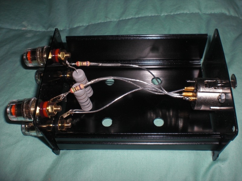

Η επίσημη εκδοχή της Hifiman για το speaker amp adapter (αφορά τα ΗΕ-6).
Μία αντίσταση 10 Ω - 5 W // στους ακροδέκτες του ενισχυτή και μία 25 Ω - 1/4 W σε σειρά με τα ακουστικά. Ισοδύναμη αντίσταση 8.8 Ω περίπου. Δικό σας για 110 . :)

Εισα πρωτος Σταυρο. Αν μη τι αλλο, επαληθευονται λιγο πολυ οσα συζητουσαμε. Που ειναι ο Χρηστος που ηθελε να φτιαξει ενα για να δοκιμασουμε κατι ενισχυτακια που εχω..???
