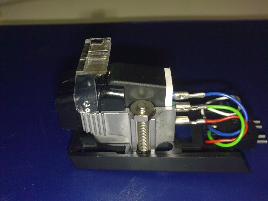

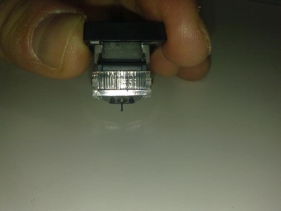

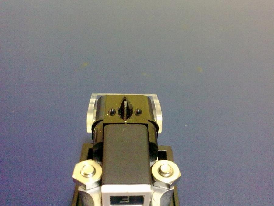

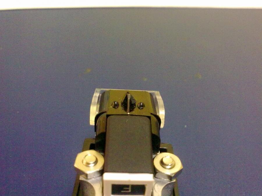

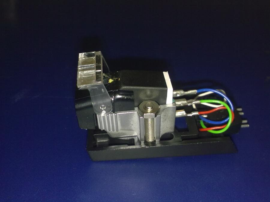

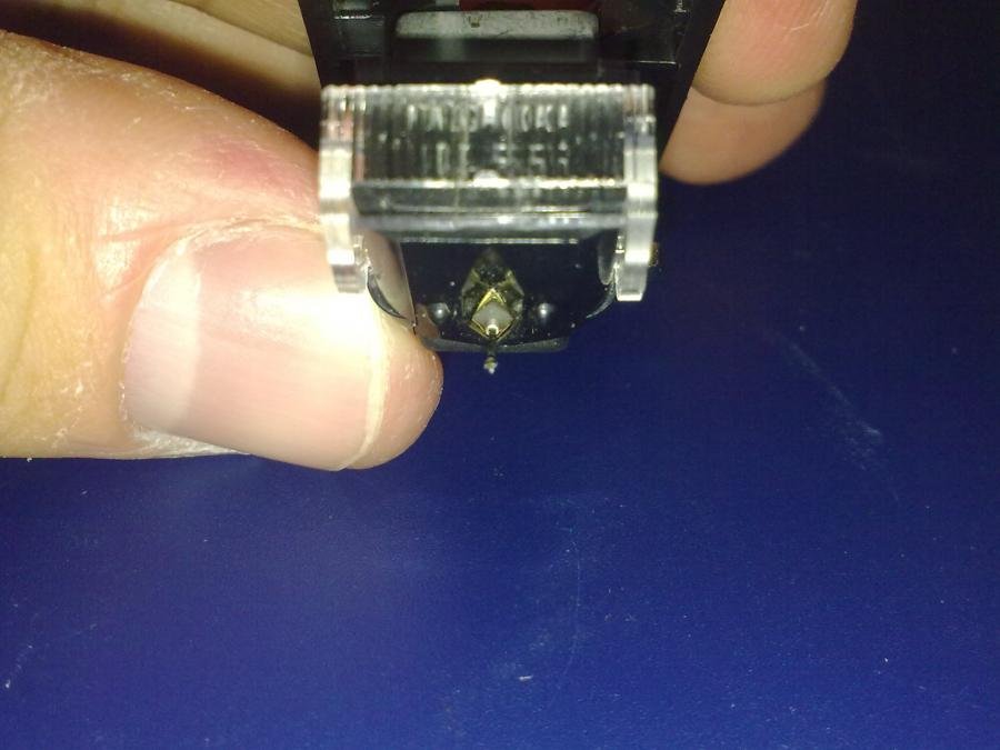

99% είναι οκ η κεφαλή αλλά αφου εγραψα το χθεσινό post παρατήρησα το εξης περίεργο... το προστατευτικό της βελόνας ήταν τοποθετημένο αναποδα (για αυτό πλησιαζε τόσο πολύ τον δισκο όπως είχα γράψει και πιο παλιά. Απο μόνος μου σκεφτηκα να το αλλάξω και τελικά πρόσεξα στην φωτο της κεφαλής επάνω στο κουτακι της οτι αυτή ειναι η σωστη του θεση... αυτό σε συνδυασμό με το οτι δεν είχε μέσα το βαριδάκι όπως εχω ξαναπει με προβληματίζει κάπως... ε απο κει και πέρα και την βελόνα την βλέπω λίγο κάπως... ίσως και να είναι η ιδέα μου αλλά το άκρο της που ακουμπάει πάνω στον δισκο μου φαινεται οτι "φευγει" λίγο...
Στις στην 1η η σωστή θεση του προστατευτικου και στην 2η η λάθος. Οπως ήταν δηλαδη οταν την παρέλαβα...
Απο τις υπόλοιπες αν μπορειτε να καταλάβετε κάτι... το κινητό δεν βγάζει πιο καλές!!

Φαίνεται όντως λίγο στραβό το διαμάντι. Η δικιά μου δεν είναι έτσι.
Θα μπορουσε να ειναι και αποτελεσμα κακου χειρισμου αυτο;
Πχ απο λάθος antiskating;
Οχι οτι εκανα κάτι... αλλωστε με τα dac,flac,rip κλπ οπως λες κ εσυ η κεφαλή εχει παιξει ελαχιστα.. ρωταω για να δω αν εχει νοημα να επικοινωνησω με τον Ιταλο!
Δεν φαίνεται να είναι από λάθος χειρισμό, μάλλον κολλήθηκε στραβά η βελόνα στο στέλεχος στο εργοστάσιο. Οπότε μπορείς να ζητήσεις αντικατάσταση. Κάνε το άμεσα, χρησιμοποιώντας και τις φωτογραφίες.
Απο τις φωτογραφιες φαινεται να υπαρχει μια μικρη περιστροφη του στελεχους μεσα στο suspension rubber,με αποτελεσμα η βελονα να μην ειναι απολυτα καθετη ενω το στελεχος φαινεται ισιο.Αυτο δεν ειναι και τοσο δυσκολο να διορθωθει αλλα χρειαζεται προσοχη.Θα ελεγα οτι δεν χανεις τιποτα να το αναφερεις στον Ιταλο και να του ζητησεις αλλαγη τουλαχιστον της βελονας.
Απο τις φωτογραφιες φαινεται να υπαρχει μια μικρη περιστροφη του στελεχους μεσα στο suspension rubber,με αποτελεσμα η βελονα να μην ειναι απολυτα καθετη ενω το στελεχος φαινεται ισιο.Αυτο δεν ειναι και τοσο δυσκολο να διορθωθει αλλα χρειαζεται προσοχη...
Εννοείς να το φτιάξω εγω ή να πάω σε μάστορα; Ξέρει κανεις κάποιον;
Αν εχεις σταθερο χερι,ναι.Πρεπει να βρεις μια λεπτη τσιμπιδα και να περιστρεψεις το στελεχος προς την αντιθετη κατευθυνση της κλισης που εχει τωρα,"τσιμπωντας" το απο το αλουμινενιο κοματι κοντα στην εξοδο του απο το suspension rubber.Δεν θελει πολυ απ οτι φαινεται.Περιμενε ομως λιγο μηπως γινει κατι με τον Ιταλο.
