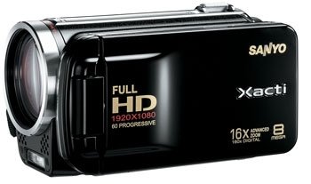

αυτο που περίμεναν πολλοί... 1080p με 60 καρέ το δευτερόλεπτο και σε H.264 συμπίεση. Η sanyo VPC-FH1
θα κυκλοφορήσει τον Μάιο σε μαύρο και σε χρυσαφί χρώμα.
Ευχαριστούμε SANYO
κρίμα... μάλλον δεν έχει οπτικό σταθεροποιητή!!! μα είναι δυνατόν;
Ενα ενδεικτικό λινκ ειναι το παρακάτω:
http://www.geek.com/articles/gadgets/hands-on-sanyo-vpc-fh1-and-vpc-hd2000-20090121/
Θα εχει σταθεροποιητή εικόνας, αλλά θα είναι ψηφιακός, και επίσης θα έχει σύστημα αφαίρεσης θορύβου που θα κάνει την εικόνα ακόμα πιο "κοφτερή" σε ευκρίνεια ....:a0210:
One of the new things about the Sanyo camcorders this year is that they feature a new technology called “3D DNR digital noise reduction.” The technology works by analyzing a number of frames and then comparing them to one another to create a clearer image. In practice, it really does reduce the image noise that one sees on the image. However, the noise reduction comes at the price of a smoothed out image and therefore a loss of detail. The image stabilization is digital: not lens-based or sensor-shift. It works well in both low and high light.
