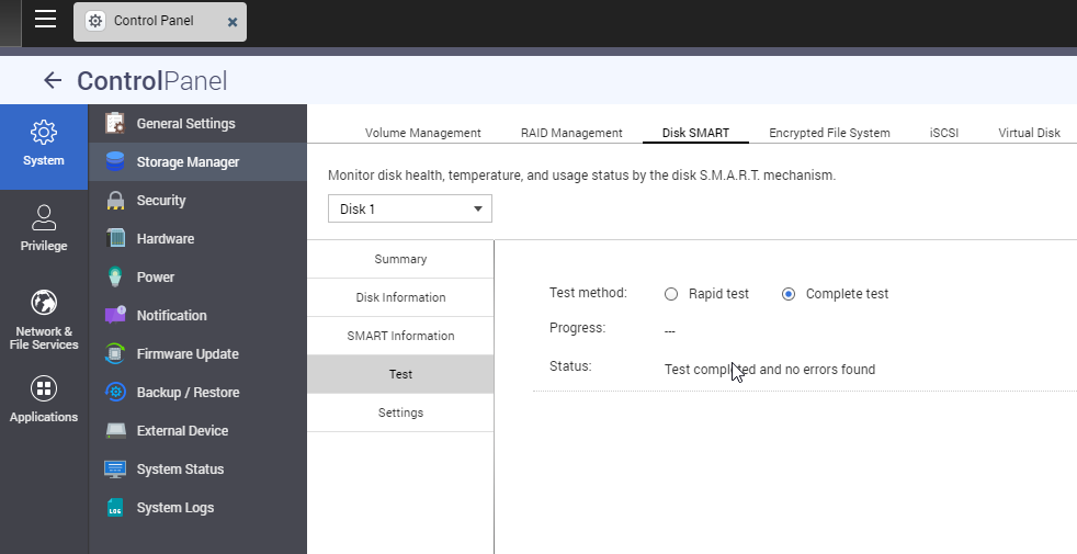

παιδιά καλησπέρα! έχω το εξής θέμα: εγκατέστησα χτες ένα δεύτερο σκληρό δίσκο στο qnap ts 251+. για 1,5 χρόνο είχα ένα μονό δίσκο και αποθήκευα εκεί κάποιες φωτό, την μουσική μου και κάποιες όχι πολλές ταινίες. επίσης εγκατέστησα και μία μεγαλύτερη μνήμη. ο δίσκος που έβαλα ήταν ακριβώς ίδιος με τον πρώτο, ένας wd red 4tb. όταν άνοιξα ξανά το nas πήγα να κάνω raid1 για να υπάρχουν όλα τα data του ενός στον δεύτερο. νομίζω χωρίς να είμαι εντελώς σίγουρος ότι έκανα τα σωστά βήματα. μετά από πολλές ώρες η διαδικασία φάνηκε να είχε ολοκληρωθεί. το θέμα τώρα είναι ότι ο πρώτος δίσκος βγάζει warning: Type Date Time Users Source IP Computer name Content
Warning 2017/09/06 21:04:54 System 127.0.0.1 localhost Host: Disk 1 medium error. Please run a bad block scan on this drive or replace it if the error persists.
επίσης στο disk health βγάζει την ένδειξη ABONORMAL Errors were detected on the Hard Disk. It is recommended to replace the hard disk. παρόλα αυτά το Disk I/O Status βγάζει Good. έχει κανείς καμιά ιδέα τι έχει γίνει; το προφανές ότι χτύπησε ο δίσκος και πρέπει να αντικατασταθεί; τα αρχεία βέβαια ακόμα τα βλέπω κανονικά. νομίζω ότι έβγαλε πάντως warning αμέσως μετά την επανεκκίνηση με τους δύο δίσκους οπότε έτσι στα καλά καθούμενα λέτε να βάρεσε ο δίσκος; μπορεί να γίνει κάτι; επίσης δεν είμαι σίγουρος, δεν ξέρω καν δηλαδή αν έχει γίνει και το Raid... πως μπορώ να το εξακριβώσω; ευχαριστώ για την βοήθεια!!!
Xmmm...μαλλον ο παλιός δίσκος εχει βγάλει κάποια bad blocks τα οποια βγήκαν στην επιφάνεια λόγω της μετατροπής σε raid (αφου το σύστημα διαβάζει ολο τον δισκο για να βγάλει ακριβές αντίγραφο).
πήγαινε στο system --> storage manager --> disk smart --> test --> επέλεξε το "complete test" και πάτα TEST κατω δεξια. Θα πάρει ωρα, αλλα θα δεις αν εχεις καποιο σοβαρό προβλημα.
καλημέρα και σ ευχαριστώ πολύ για την άμεση απάντηση... αυτό έκανα ακριβώς πριν μου στείλεις την απάντηση, δεν μπήκα ακόμα να δω τι γίνεται. σήμερα θα το δω και θα ενημερώσω βέβαια. και πάλι thanxxx
καλησπέρα και πάλι: το full test του δίσκου έβγαλε το παρακάτω warning:
Warning 2017/09/07 23:01:50 System 127.0.0.1 localhost [Host: Disk 1] Bad Blocks Scan completed. 1 bad block(s) found.
σε δεύτερη προσπάθεια για full test βγάζει αυτό μετά από λίγα δευτερόλεπτα χωρίς να ολοκληρώνει το scanning:
Warning 2017/09/08 21:17:43 System 127.0.0.1 localhost [HDD SMART] Host: Disk 1 Complete Test result: Fatal or unknown error.
τι λέτε; τι κάνω από εδώ και πέρα; ευχαριστώ
Να πάρεις ένα backup τα δεδομένα σου όσο πιο γρήγορα μπορείς και να αντικαταστήσεις τον δίσκο. Προτίμησε σειρά red για NAS. Με αυτούς έχω σταματήσει να τους αλλάζω σαν πουκάμισα.
Re: Απάντηση: NAS - Qnap
Ok ευχαριστώ, αυτό θα κάνω. Τους red έχω πάρει, 2 ίδιους των 4tb. Η διαδικασία της εγκατάστασης του δεύτερου είναι η ίδια; μπορώ να τσεκάρω αν ο δεύτερος δίσκος ο καινούριος που έβαλα έχει τα δεδομένα του πρώτου; ή λέω βλακείες;
Αν το raid στο δείχνει "Ready" τοτε ναι εχει γινει το mirroring και μπορεις να αντικαταστήσεις τον ενα δισκο.
αν δεν υπάρχει back up και τα δεδομένα είναι σημαντικά, νομίζω η καλύτερη κίνηση είναι πρώτα να παρθεί ένα αντίγραφο ασφαλείας
hi σε όλους! τελικά: πήρα back up κάποια αρχειάκια που θεωρούσα σημαντικά, έβγαλα τον προβληματικό δίσκο (hot swap) εγκατέστησα καινούριο, το σύστημα άρχισε αυτόματα να κάνει rebuilt μόνο του χωρίς κάποια εντολή δική μου και μετά από ώρες ολοκληρώθηκε η διαδικασία! τώρα όλα δουλεύουν ρολόι!!! ευχαριστώ πολύ τον sforti και kiriak για τη συνδρομή τους!! άντε, να γράφουμε τίποτα για τα qnap μας!!
