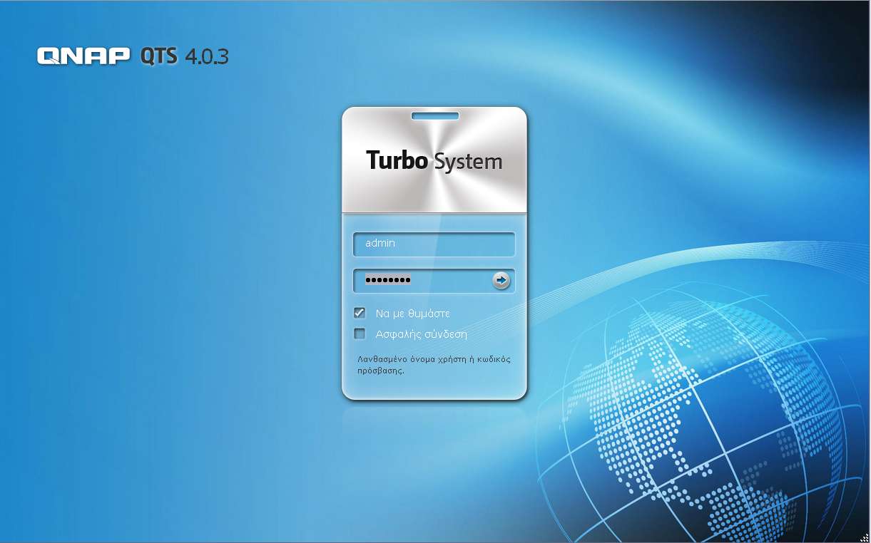

Υπάρχει τρόπος να βρω τους κωδικούς ;
Re: Απάντηση: NAS - Qnap
Δεν τους θυμάμαι, πάντως admin δεν είναι
υπάρχει περιπτώσει με κάποιο κόλπο να τους βρω η μπορώ να τους αλλάξω ;
Μπορείς να κάνεις reset πατώντας το κουμπί από πίσω (εμένα είναι πάνω από τις θύρες LAN) και να επιστρέψεις στα εργοστασιακά . Επειτα ορίζεις εσύ αυτά που θές
Απάντηση: Re: Απάντηση: NAS - Qnap
Σε ευχαριστώ πολύ δούλεψε μια χαρά
Με έσωσες .
