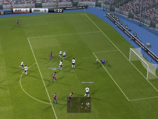

Τουλάχιστον Pro μπορώ να παίζω?
Πειράζει που το περισσότερο είναι πράσινο?
Έχει το ραντάρ, το οποίο γίνεται διάφανο όταν η μπάλα παίζεται κοντά του και το Score το οποίο είναι πάντα έτσι έντονο. Μπορώ να απενεργοποιήσω ότι θέλω βέβαια.
Τέλος θα ήθελα να ρωτήσω αν η TV έχει μετρητή που να δείχνει πόσες ώρες έχει δουλέψει.
Είναι και ένας τρόπος να δεις αν είναι σφραγισμένη ή όχι επίσης.
Aν παίζεις μόνο pro, χωρίς να δείχνει τίποτα άλλο στα μεσοδιάστηματα η τηλεόραση, τότε, ναι, κάποια στιγμή θα έχεις πρόβλημα... :D
Όσον αφορά το DVD στρωσίματος, η χρήση του είναι προαιρετική. Προσωπικά, δεν το χρησιμοποιήσα. Για τις πρώτες 200 ώρες, έβαλα απλώς την αντίθεση στο 30 στο cinema mode και το aspect στο "Μεγέθυνση 1" για τηλεοπτικό, ώστε να μην φαίνονται τα λογότυπα των σταθμών και έβλεπα κανονικά, σήριαλ και ταινίες...
Καμιά ωρίτσα Pro όχι παραπάνω.
Επίσης οι υπότιτλοι κάνουν ζημιά που είναι άσπροι?
Υ.Γ.: Πες μου αν ξέρεις πως μπορώ να δω πόσες ώρες έχει δουλέψει σε παρακαλώ.
Για μία ώρα μόνο, ούτε καν χρειάζεται να σε απασχολεί το θέμα.
Σε σχέση με τους υπότιτλους, όταν είχα δει συνεχόμενους 4 κύκλους "Lost", χωρίς να παίξει τίποτα άλλο στο ενδιάμεσο, είχε μείνει μία ανεπαίσθητη "σκιά", η οποία φαινόταν από κοντά, μόνο σε πλήρη μαύρη οθόνη και σε απόλυτο σκοτάδι. Μετά από 10 περίπου ημέρες κανονικής χρήσης, η "σκιά" εξαφανίστηκε εντελώς...
