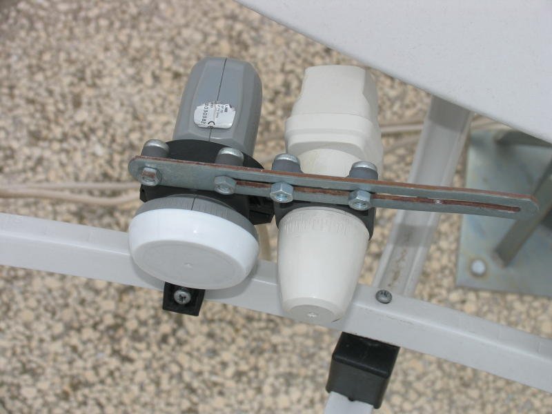

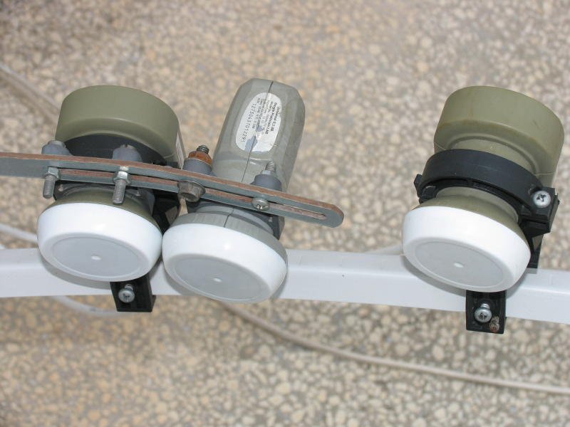

Η ιδιόμορφος σχεδιασμός του κατόπτρου επιτρέπει την τοποθέτηση πάνω στην ειδική ράγα έως και 16 lnb. Αυτό είναι πολύ ενδιαφέρον για όσους θέλουν να στοχεύσουν πολλούς δορυφόρους. Σύμφωνα με τα τεχνικά χαρακτηριστικά, σε όλο το τόξο έχει απόδοση ενός κατόπτρου 90 εκ. Όσοι ξεπεράσουν τον συμβιβασμό του μεγέθους τότε το κάτοπτρο αυτό αποτελεί ιδανική λύση. Το ίδιο ισχύει πλέον και για μένα.

Τα 10 lnb συνδέονται πάνω στους κορυφαίους 4πλούς διακόπτες DiSEqC της SPAUN και ελέγχονται από τον διακόπτη Diseqc 1.1 επίσης της SPAUN ο οποίος συνεργάζεται με το πρωτόκολλο Diseqc 1.1 που υποστηρίζει ο Dreambox 7020s. Όπου λόγω μικρής τροχιακής απόστασης δεν ήταν δυνατό να τοποθετηθούν οι ειδικές βάσεις lnb, επιστρατεύτηκαν οι κοινές ράγες. Οι διακόπτες Diseqc είναι στερεωμένοι πρόχειρα. Το πιάτο θα μεταφερθεί για την οριστική του τοποθέτηση.

Παραθέτω μερικές φωτογραφίες.
