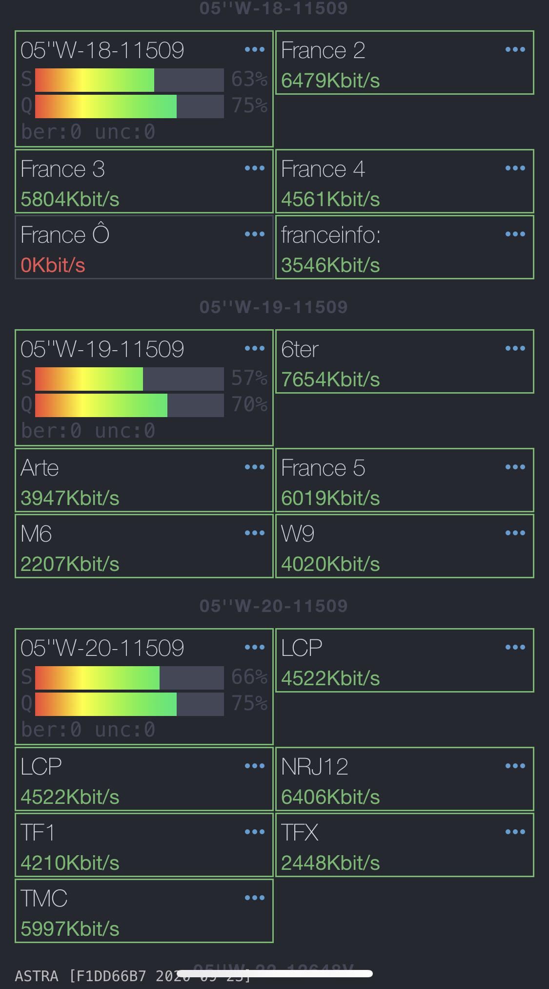

Εχω μερικες DD MAX S8 και μερικες DD MAX SX8, και μια MAX A8, στο συνολο 8!
Τα γαλλικα στον 5w ολα με το gibertini 150.
Ειχα θεματα με 90αρι πιατο και πηγα σε 150.
Τωρα προσπαθω να καλυτερευσω το σημα των multistream στον 9e.
