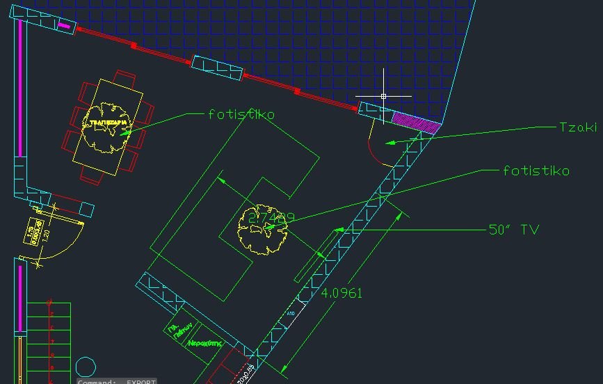

Γειά σας!
Σε λίγους μήνες μπαίνω σε νέο σπίτι μετά απο πολλά χρόνια κατασκευής και μιας και χάλασε πρόσφατα η Panasonic Plasma 42S30 3 χρόνων λόγω άθλιου ρεύματος εδώ που μένω, χρεάζομαι τη βοήθεια σας στην επιλογή νέου οπτικού μέσου (?).
Παραθέτω σχέδιο απο το σαλόνι. Δυστυχώς ο χώρος δεν είναι πολύ μεγάλος και είναι και παράγωνος.
Καταρχάς δεν είναι τίποτα σίγουρο. Όπως καναπές,φωτιστικά κλπ. Μόνο το τζάκι έχει μπεί μέχρι τώρα.
Θα ήθελα να βάλω και ανεμιστήρα οροφής αλλά δε ξέρω πού (στο κέντρο ή στη θέση των φωτιστικών) οπότε το ταβάνι γεμίζει.
Ύψος για το ταβάνι (ψευδοροφή) είναι τα 3.5 μέτρα και δε ξέρω μήπως είναι ΠΟΛΥ ψηλό για προτζέκτορα.
Οπότε,
1) Λογικά κοιτάω ~50 ίντσες για τηλεόραση ή αν βάλω προτζέκτορα μαθαίνω στην πράξη πού βολεύομαι γιατί τώρα είμαι στα 2,5 μέτρα με δανεική F&U 50άρα και δεν την αντέχω.
2) Επειδή κάπου διάβασα για Caparol και επειδή όλο το σπίτι το βάφω με Caparol, υπάρχει κάποιος κανόνας για σωστό χρώμα? Τώρα έχουμε βάλει νομίζω Grau-Weiss. Αν και θα γεμίσει ο τοίχος και θα χρειαστώ πανί λογικά.
3) Συνήθως η τηλεόραση παίζει SD μόνη της αλλά εκτός απο το τελευταίο διάστημα που δε προλαβαίνουμε μας αρέσει να βλέπουμε ταινίες. Ποδόσφαιρο δε βλέπω άρα έχουμε SD (digea) και HD.
4) Το budget είναι αρκετά χαμηλά. Όσο για μία οικονομική 48-50άρα ~500-550 ευρώ. Ο σκοπός είναι να "χτίσω" το χώρο σιγά σιγά.
Αυτά για αρχή. Ευχαριστώ για το χρόνο σας προκαταβολικά :)

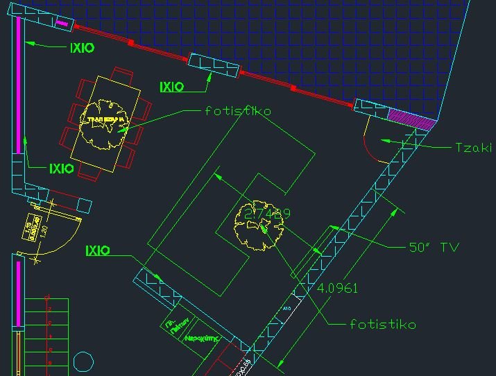

Νέα δοκιμή (στα τυφλά γιατί δε ξέρω πώς ψάχνω!)
Με το lens shift αν καταλαβαίνω καλά
εκεί που λέει vertical 0.81m
σημαίνει ότι μπορώ να αφαιρέσω απο το floor to screen bottom 0.81m?
Επίσης πόση είναι μία "όμορφη" απόσταση ταβάνι-προβολέα?
Ιδανικά απο ότι είδα χρειάζομαι projector lift με κόστος ~500 ευρώ το οποίο το ξεχνάμε προς το παρόν :p
Έχετε κάποιο καταλληλότερο μοντέλο για το χώρο μου να παίξω άσχετα απο το κόστος του?
Απο ότι βλέπω τα 3.5μέτρα ύψος είναι απαγορευτικά για προβολέα. Ή όχι?

Μήπως επειδή τον έχω πάει distance to the screen 3.6m το shift μεταβάλλετε στα 0.8?
