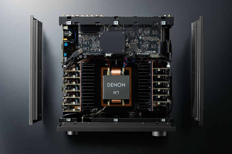

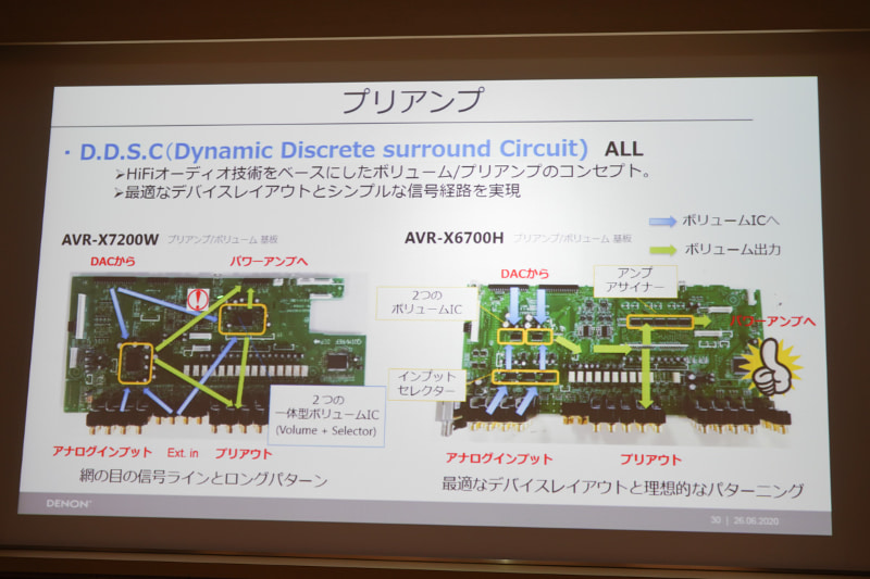

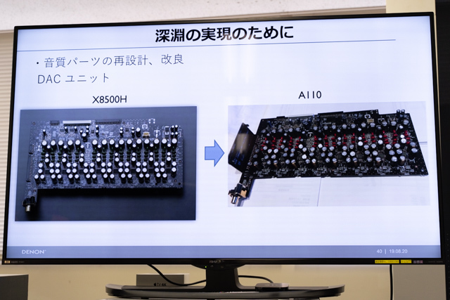

Στους 4700H και 6700Η τα DAC βρίσκονται σε ξεχωριστή πλακέτα από το υπόλοιπο board. Σημείο το οποίο αποτυγχάνουν να δείξουν τα περισσότερα review, γιατί οι reviewers είναι τσακωμένοι με το κατσαβίδι (δεν ξέρουν πως να το πιάσουν). :rolleyes::flipout:
Μεγάλη προσοχή στο signal path. Εκεί που ξεχωρίζουν συνήθως οι πλακέτες των τυπωμένων στα φτηνά μηχανήματα, όπου το ίχνος το ψάχνεις με τον... μεγεθυντικό φακό. Προσοχή στη λεπτομέρεια και βελτίωση.
Προσπάθεια παντού για διακριτά κυκλώματα. Custom IC Volume και Custom IC selector (ούτε καν ο 2700Η δεν "τολμά" να τα έχει όλα-σε-ένα) και η λογική του Dynamic Discrete Surround Circuit. Η διαφορά με τον σχεδιασμό του παλαιότερου 7200W, απλά... χαώδης!
Σημείο-λεπτομέρεια ενδεικτική που εξηγεί γιατί οι πιο καινούργιοι ενισχυτές AV ακούγονται καλύτερα από παλιότερους, ακόμα κι αν αυτό αφορά ίδιας ποσότητας και ποιότητας εισερχόμενο σήμα. Γιατί πάντα υπάρχουν βελτιώσεις από γενιά σε γενιά μοντέλων.

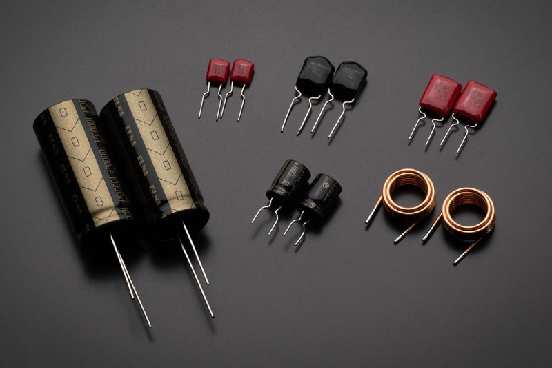

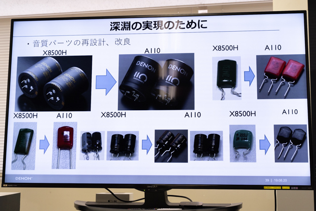

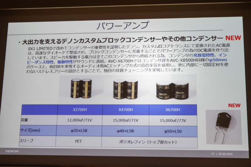

Δεν θα μπορούσε να μην υπάρχει η κλασική Γιαπωνέζικη συνταγή αλλαγής στους πυκνωτές με... θρησκευτική επιμονή και υπομονή στις λεπτομέρειες που αφορούν τα επιμέρους υλικά.
In addition, a new Denon custom product is used for the block capacitor of the power amplifier, which is an important part that supplies all the power to drive the speaker. Since the charge/discharge characteristics, impedance characteristics, and vibration characteristics are directly linked to the sound, for example, in the X6700H, the diameter of the capacitor was set to the same 50 mm diameter case as the X8500. In addition, we have made unique tuning such as using high-accuracy foil of AC etching method for audio that realizes low ESR and no fixing material inside.

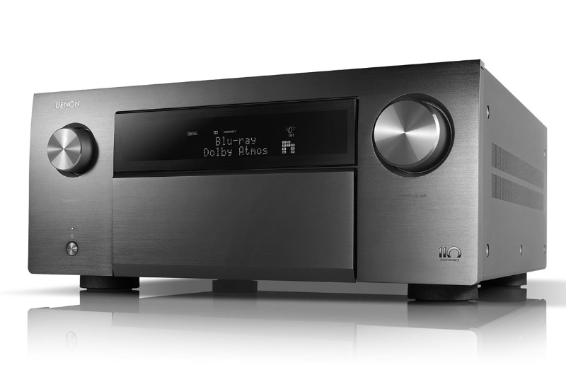

Κατα αντιστοιχία, σαφώς ανωτερος απο τον αθλιο Α100 που ειχε κυκλοφορησει πριν καμμια δεκαρια χρονια.

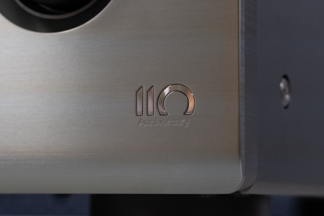

Αυτος δειχνει κτηνάκι και σωστός επετειακός...
Και αυτος 1in/2out ειναι στις HDMI2.1?
Ναι είναι με 1in/2out HDMI 2.1 με πλήρες το 8Κ. Και το cable tester προφανώς.
To webinar είχε πολλές πληροφορίες αφού αφορούσε και τα υπόλοιπα επετειακά (δικάναλα) μοντέλα στα οποία έχουν AL32 Ultra με fs που φτάνει στα επίπεδα των... MHz!
Στον συγκεκριμένο A110 ο αριθμός των αλλαγμένων εξαρτημάτων ξεπερνά τα 100. Είχε και video με τους Ιάπωνες μηχανικούς. Αν στείλουν υλικά θα τα ανεβάσω εδώ. Η προσοχή στη λεπτομέρεια φαίνεται μέχρι και στο διπλάσιο πάχος του ίχνους των κυκλωμάτων!
