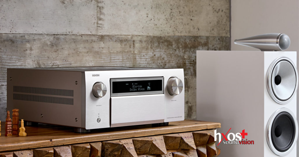

Ετοιμάζεται μια πιο light εκδοχή του Α1Η, με δύο κανάλια λιγότερα, μικρότερο τροφοδοτικό και χωρίς τις XLR. H τοπολογία εσωτερικά μοιάζει αρκετά με εκείνη του A1H. Θα λέγεται Α10Η.
Τιμή δεν γνωρίζω, φαντάζομαι θα είναι ανάμεσα σε εκείνη του 6800Η και Α1Η.
Έχω δει σχετικές φωτογραφίες εσωτερικού-εξωτερικού και πλάτης, αλλά θα περιμένω τις επίσημες ανακοινώσεις.
Κρατάμε μια ημερομηνία που είναι η 28η Αυγούστου για τον Α10Η. Τότε αναμένεται επίσημα η ανακοίνωση του νέου μοντέλου.
Ρίχνοντας μια ματιά στα εξαρτήματα εσωτερικά, βλέπω ότι έχουν βάλει πυκνωτές αντίστοιχης χωρητικότητας (22.000 μF) με τον Cinema 30 της Marantz. Δηλαδή μεγαλύτερους από του 6800Η αλλά μικρότερους από του Α1Η. Και απ' ό,τι βλέπω είναι Nichicon.
Θα έχει ενδιαφέρον πως θα πλασαριστεί στην γκάμα της DM, καθώς είναι σαν ένας Cinema 30 με δύο κανάλια περισσότερα, χωρίς επιχαλκωμένο σασί και χωρίς τοροειδή μετασχηματιστή.
Απ' όσο θυμάμαι οι ναυαρχίδες A1H και ο ΑV10 είναι στα 15 κανάλια. Ενώ μέχρι στιγμής πιο κάτω τα κανάλια ενίσχυσης μετράνε 11 στους ενισχυτές AV (6800H και Cinema 30) και τώρα με τον AVC-A10H πάμε στα 13.
Λέτε να ανοίγει ο δρόμος και για 13κάναλο ενισχυτή AV από τη Marantz; :unsure: Γιατί όχι; Eξ' άλλου από τα 4,5 χιλιάρικα του Cinema 30 έως τα 7 που είναι o ΑV10, υπάρχει χώρος.

Η αναλυτική παρουσίαση του Denon AVC10H έχει ήδη ανέβει, και περιμένουμε τις 28 Αυγούστου για τις λεπτομέρειες.
Μπορώ να αποκαλύψω δύο πραγματάκια.
1. Πρόκειται για τον αντικαταστάτη του AVC-X8500HA
2. MSRP 4700€
Τα ερωτήματα είναι πόσες διαφορές θα έχει από τον 8500ΗΑ και η απάντηση είναι ότι θα έχει πολλές, ενώ αν θα δούμε κάποια επιπλέον πραγματάκια παραπάνω σε κάποιες λεπτομέρειες σε σχέση με την ναυαρχίδα A1H, η απάντηση είναι κι εκεί ναι, αλλά περισσότερο ως εξέλιξη στην τοπολογία εντός του μηχανήματος (λεπτομέρειες).
Η ισχύς θα είναι στα ίδια επίπεδα, δηλαδή 13x150W, αντί 15x150W του A1H.
Έρχεται ως συνέχεια της παράδοσης της εταιρίας να έχει μοντέλα ναυαρχίδες και μοντέλα που επίσης ξεχωρίζουν από το υπόλοιπο lineup (ναυαρχίδες αλλά σε πιο προσιτή και light εκδοχή).
Στην παρουσίαση έδειξαν το timeline για τις ναυαρχίδες και τις light ναυαρχίδες ως εξής:
AVC-A1>AVC-A1SE>AVC-A1XV>AVC-A1HD>AVC-A1H
και
AVC-A10SE>AVC-A11SR>AVC-A11XV>AVC-A10H
Περισσότερα στις 28 Αυγούστου...

Η παρουσίαση ήταν αρκετά εκτενής και λεπτομερής.
Θα ξεχωρίσω λίγα πραγματάκια, μια και ένα μικρό προβληματάκι υγείας που έχω με έχει εξαντλήσει και δεν μπορώ να σταθώ για πολύ ώρα.
Επί της ουσίας μιλάμε για -1 δικάναλο DAC στον A10H (9 στο σύνολο) σε σχέση με τα 10 δικάναλα DAC του Α1Η.
Υπάρχει και μέτρηση.
Νομίζω τα κυριότερα τα κάλυψα.
Επί της ουσίας πρόκειται για την Light ναυαρχίδα της Denon αφού η σειρά A είναι η κορυφή της.
Τοποθετείται κάτω από τον A1 προφανώς αλλά αρκετά πάνω από τον AVC-X6800H που είναι ο μεγαλύτερος από τα X-Series.
