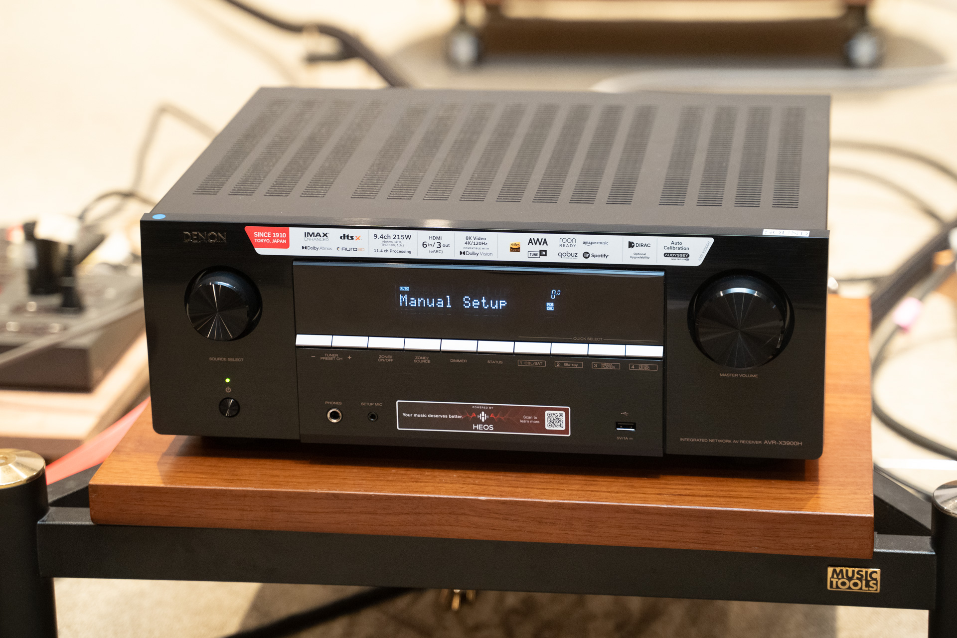

Νέοι Denon A/V FY '23
Ένα ενδιαφέρον άρθρο του φίλου μου Kentaro Yamazaki από τα γνωστά λημέρια. Εξηγεί πως λειτουργεί το channel expander στον 3900 και αναφέρεται στις διαφορές με πριν για τα μοντέλα 2900 και 3900.
